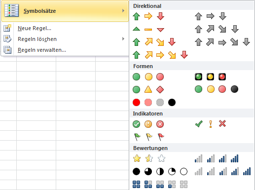

Formen die du über Einfügen machst bringen dir gar nichts. Diese sind nicht Zellenbezogen.
Schau dir doch bitte einmal die Bedingte Formatierung an. Da gibt es bereits einen vorgefertigten Symbolsatz:
@t04stbr0t

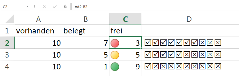

Die Lösung von Allan Sche Sar ist, was Du suchst (siehe Screenshot).
So als kleine Alternative:
Vor kurzem wollte jemand bei uns freie Kapazitäten visuell angezeigt bekommen. In D2 folgende Formel eintragen:
Code:
=WIEDERHOLEN("R";B2)&WIEDERHOLEN("S";A2-B2)
+ als Schriftart 'Wingdings 2'setzen
