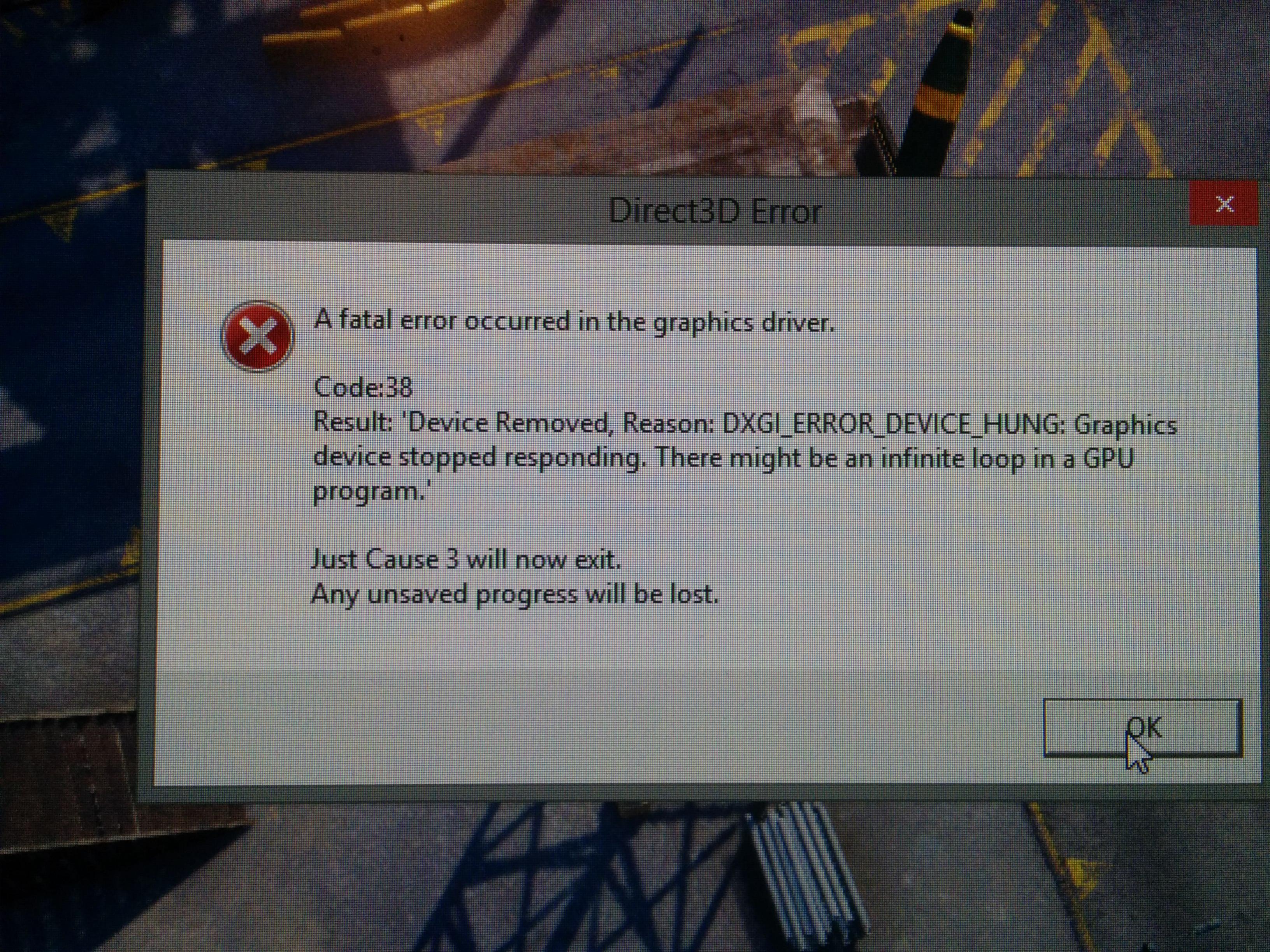

Ne den akuellsten hab ich noch nicht probiert :D Nehme immer WHQL. Welche Ereignisanzeigen meinst du? Der pc behält nichts weilich dne jedes mal hardresette :( Hatte nur einmal einen freeze bei dem ich auf den desktop gekommen bin, da hab ich dann doe Meldung auf dem Bild bekommen
