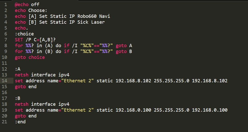

Hallo Zusammen,
Ich arbeite Windows 10 Home auf einem Surface 3 tablet. Ein Ethernetadapter ist über die USB Schnittstelle angeschlossen.
Um schnelle Subnetzwechsel ohne Fehler zu gewährleisten (Feldarbeiten) benötige ich ein Batchfile das durch eine Auswahl die entsprechenden Adressen in die iPv4 Felder auf dem Adapter schreibt.
Könnt ihr meine Daten mal überprüfen:

Wenn ich das File als Administrator ausführe passiert nichts, der Adapter bleibt auf DHCP.
Für eure Hilfe bin ich euch dankbar.

Hast du wirklich "A" oder "B" eingegeben oder "a"/"b"? Und ist das "set address ..." in der gleichen Zeile wie netsh .. ?

Ja di choice funktioniert. Nein set address ist getrennt siehe bild. Wenn ich den gesamten befehl direkt im cmd eingebe funktionert es.

wenn ich es richtig sehe, vergibst du deiner Netzwerkkarte die selbe IP, wie dem Gateway ....
probiere folgendes aus:
netsh interface ip set adress "LAN-Verbindung" static 192.168.10.2 255.255.255.0 192.168.10.1
netsh interface ip set dns "LAN-Verbindung" static 192.168.10.1 PRIMARY
IP: 192.168.10.2
SN: /24
Gateway: 192.168.10.1
DNS: 192.168.10.1

ich brauche eigentlich nur ip und subnetz. dein vorschlag hat auch nicht geklappt. ich verwende jetzt netsetman, das passt auch.
