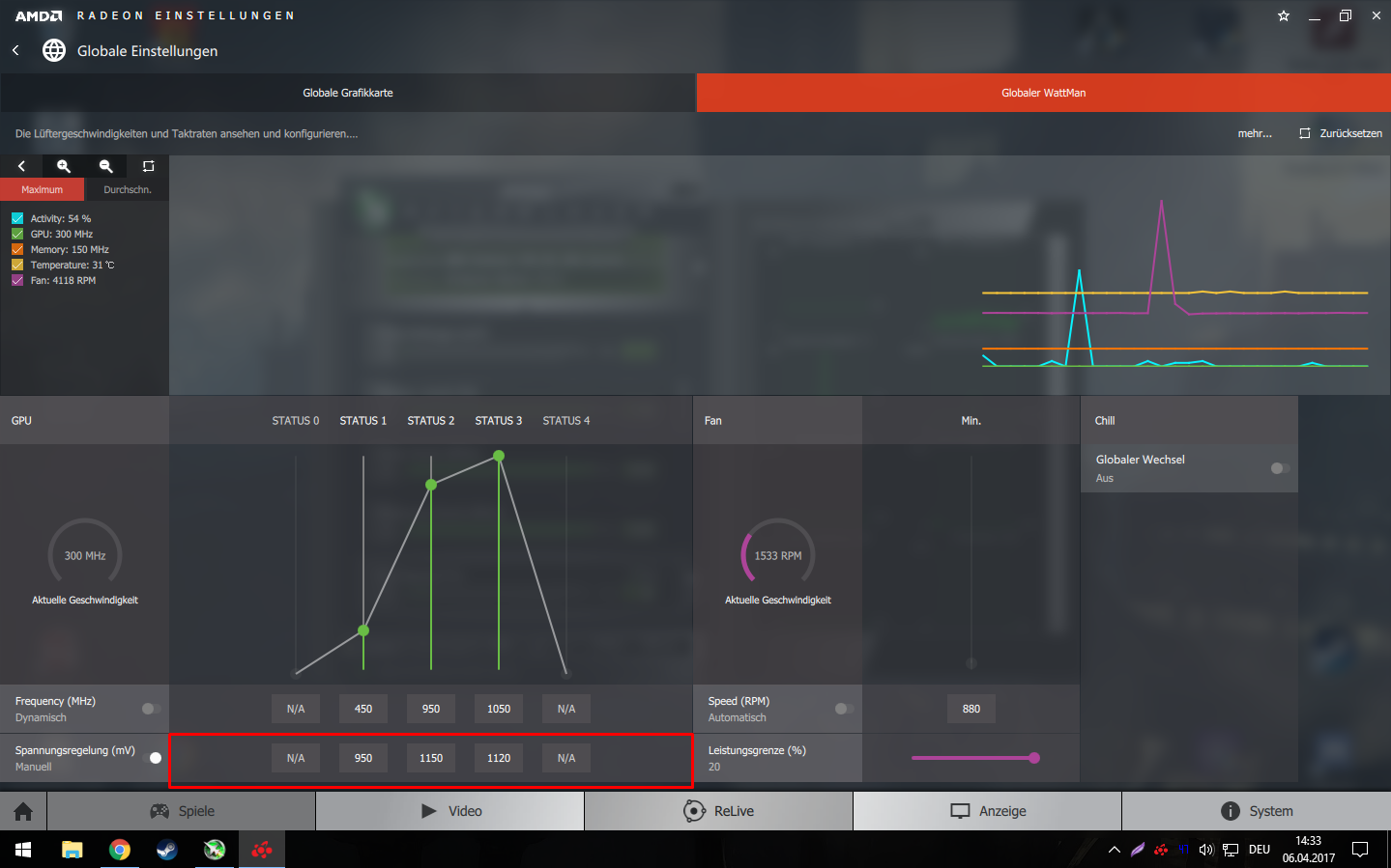

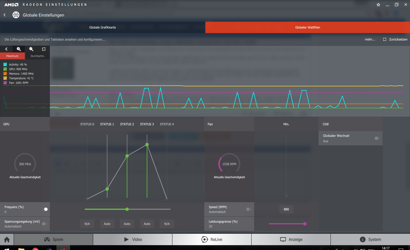

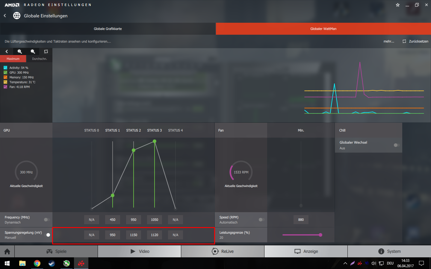

Captain, ich benutze ja fast nur AMD Karten, und ich kann es bestätigen das ich das Problem ebenfalls habe.
Alles außer die Leistungsgrenze setzt sich nach jedem Reboot zurück..
Gestern sah es noch so aus:
