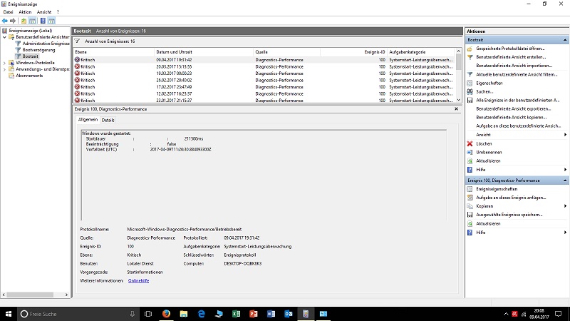

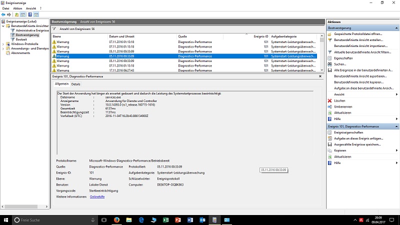

mein Laptop der unter Windows 10 läuft braucht Ewigkeiten um zu starten. Bei einem Neustart vergehen (laut windows protokoll) knapp 3,5 minuten. In wirklichkeit kann dass aber bis zu 5 minuten dauern. Ich hatte deswegen im Sommer letzten Jahres meinen Laptop komplett neu aufgesetzt jedoch ohne große Verbesserung. Ich habe nur das allernötigsten an Programmen installiert, (Firefox, Office, Skype, Adobe und die Systemprogramme). Ich habe meinen Autostart überprüft und auf die Registry mit Ccleaner säubern lassen, vergebens.
Ich bin zwar kein Computer Anfänger aber auch sehr weit weg vom Profi. Hab mich durch diverse internet foren gelesen und versucht den Fehler zu finden. Hab mit eventvwr in der Ergebnisanzeige mehrer Fehler der sorte 101 und 103 gefunden. Leider kann ich damit nichts anfangen. bootverzögerung.jpg bootzeit.jpg

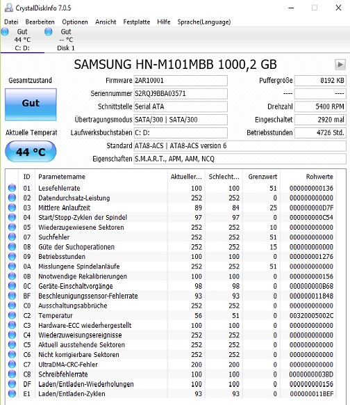

Lade Screenshots von CrystalDiskInfo von allen Platten hier hoch. Das Fenster bitte so weit aufziehen, so dass alle Attribute sichtbar sind.

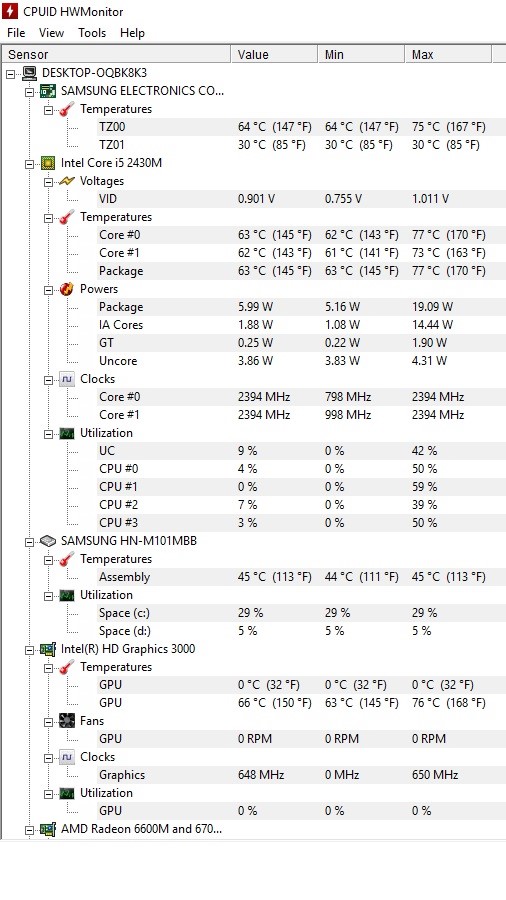

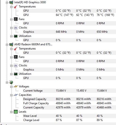

Temperaturen mit HWMonitor oder CoreTemp prüfen und mit CPU-Z prüfen, ob die CPU unter Last hochtaktet.

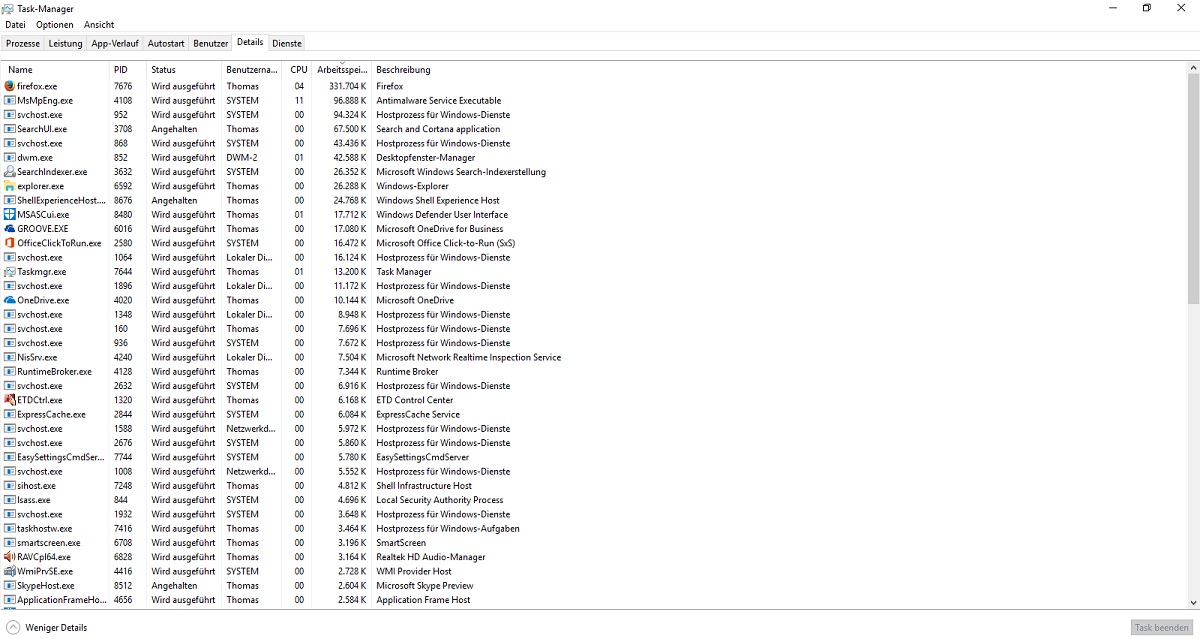

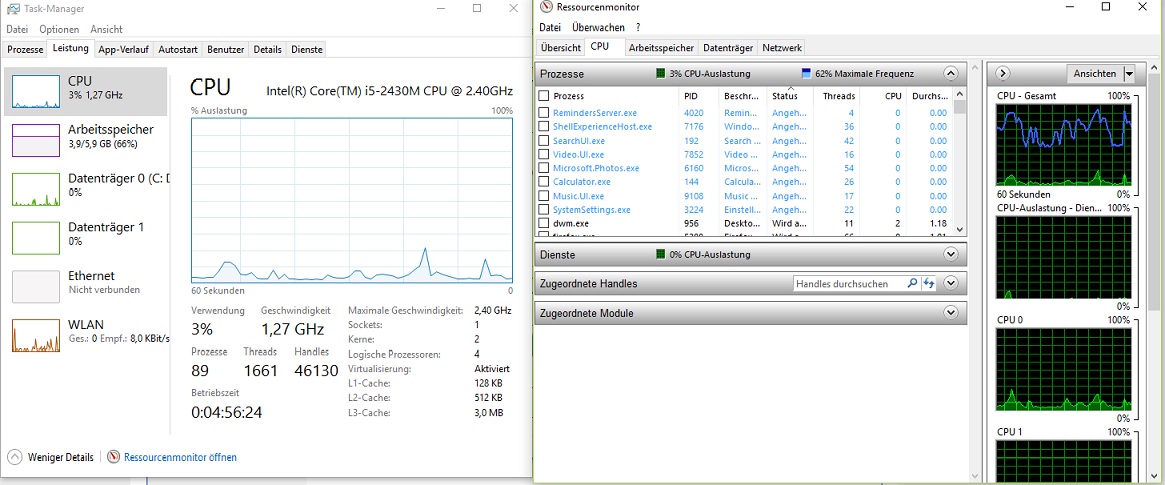

Die HDD zeigt Verschleißerscheinungen, das sollte aber nicht das Problem sein. Bewegst du den Laptop öfters? Was ist Disk 1?

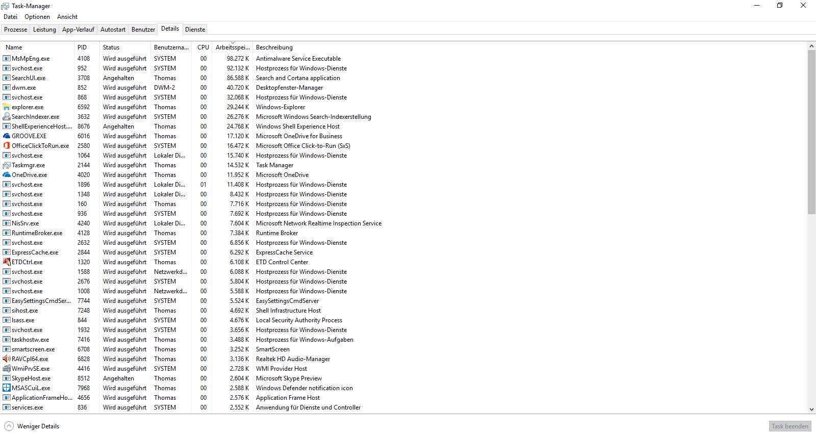

Und wo kommen dann 3,9GB Speicherauslastung her, wenn kaum etwas im Autostart sein soll????
Da solltest Du mal einen Screenshot von den speicherhungrigsten Anwendungen im Taskmanager zeigen...
Ok ich denke mal ich kann aber nichts gegen diese Verschleißprobleme machen oder ? Ja ich bewege den Laptop oft. Bin Student und nehme ihn deshalb regelmäßig mit in die Uni ...

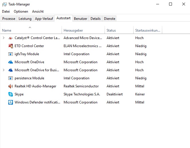

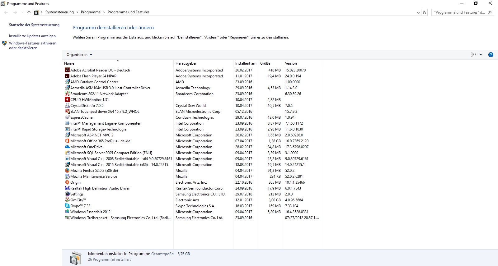

Anghängt ist hier einmal ein Screenshot von meinen Autostart programmen autostart.jpg und allen installierten Programmen. alle programme.jpg
Habe auch nochmal einen Screenshot von der Arbeitsspeicherauslastung gemacht. Einmal mit und einmal ohne Firefox. arbeitsspeicher auslastung.jpg arbeitsspeicher auslastung ohen firefox.jpg
Verstärkt Backups machen, neue HDD/SSD kaufen....
Disk 1 ist offenbar eine SSD für ExpressCache. Hier noch den Screenshot von CDI nachliefern. Deinstalliere zudem das gleichnamige Programm und teste, ob der Laptop schneller oder (noch) langsamer bootet.
Der Asmedia USB3-Treiber scheint veraltet. Deinstallieren, ohne Treiber testen und aktuellen installieren: https://www.computerbase.de/downloads/treiber/mainboards/usb-3.0-host-controller-treiber/

Es handelt sich ja auch um einen Laptop. Da die CPU noch hochtaktet, sehe ich hier kein Problem.
Als Ergänzung zu den Tips von Darlis:
- Wenn Du OneDrive nicht nutzt: Raus damit aus dem Autostart!
- Windows Defender Notification deaktivieren.
- ExpressCache und ggf. auch mal Intel Rapid Storage deinstallieren/deaktivieren
- Microsoft AntiMalware bremst, einfach mal Avast oder AVG installieren.
