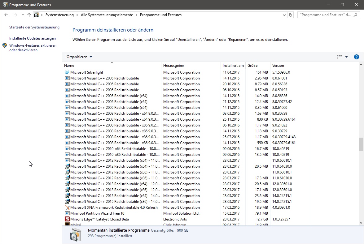

Vermutlich hast Du da zu sehr aufgeräumt. Neuere C++ Runtimes ersetzen keine älteren. Eigentlich installiert jedes Programm die mit, die es braucht. Und wenn Du jetzt diese Fehlermeldungen neuerdings bekommst, dann hast Du wohl ältere C++ Runtimes deinstalliert.
richtig, Visual C++ gibt es mehrere Varianten (2005, 2008, 2010 usw. ) und die laufen nebeneinander unter Windows, je nachdem welches programm welche Version benötigt.
Eben. Und so sieht das dann aus unter einem Windows 64 Bit.
Es scheint so als wären beide Dateien nicht auf der Festplatte.
ab der 2010er reicht eigentlich die aktuellste Version, bei den Versionen davor habe ich aber auch X einträge
