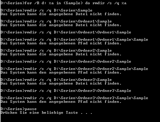

Das kommt dabei heraus:
G:\Serien>for /R g: %a in (Sample) do rmdir /s /q %a
G:\Serien>rmdir /s /q G:\Order1\Sample
Das System kann die angegebene Datei nicht finden.
G:\Serien>rmdir /s /q G:\Ordner2\Ordner2\Sample
Das System kann den angegebenen Pfad nicht finden.

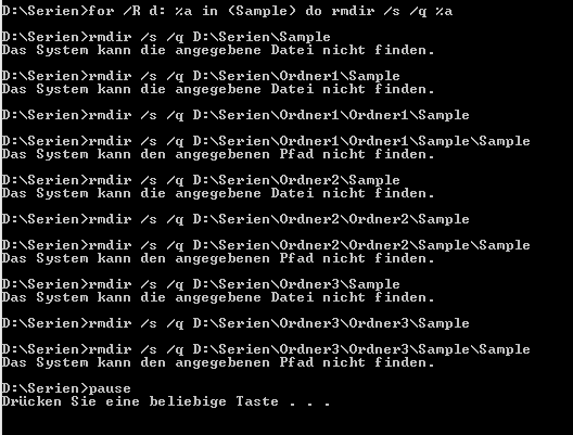

So, habe es nochmal mit den Ordnernamen die du verwendest probiert: Funktioniert.
Hier das Ergebnis:
