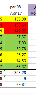

Hi hab mal ein Bild beigefügt
diese Spalte ist bedingt formatiert
0-70 grün
70-140 gelb
140-200 rot
Jetzt möchte ich ein Diagramm mit drei Säulen in dem zu erkennen ist das es 4x grün, 3x gelb und 2x rot gibt.
Sinn ist der das es auch Spalten gibt mit sehr vielen Zahlen die ich einfach übersichtlicherer darstellen möchte
sortieren nach Farben kann ich nicht da die Zahlen Personen zugeordnet sind

Dann hat dir Grantig, mit 3 Hilfszellen auf denen dein 3-Säulen-Digramm beruht, die Lösung längst geliefert.
Merke: Diagramme aus einem Datenwust heraus geht nicht - deren Basis muss über Hilfszellen/Spalten/Reihen konsolidiert sein.

richtig, habe es falsch eingegeben jetzt funktioniert es.
@Grantig, vielen Dank.
