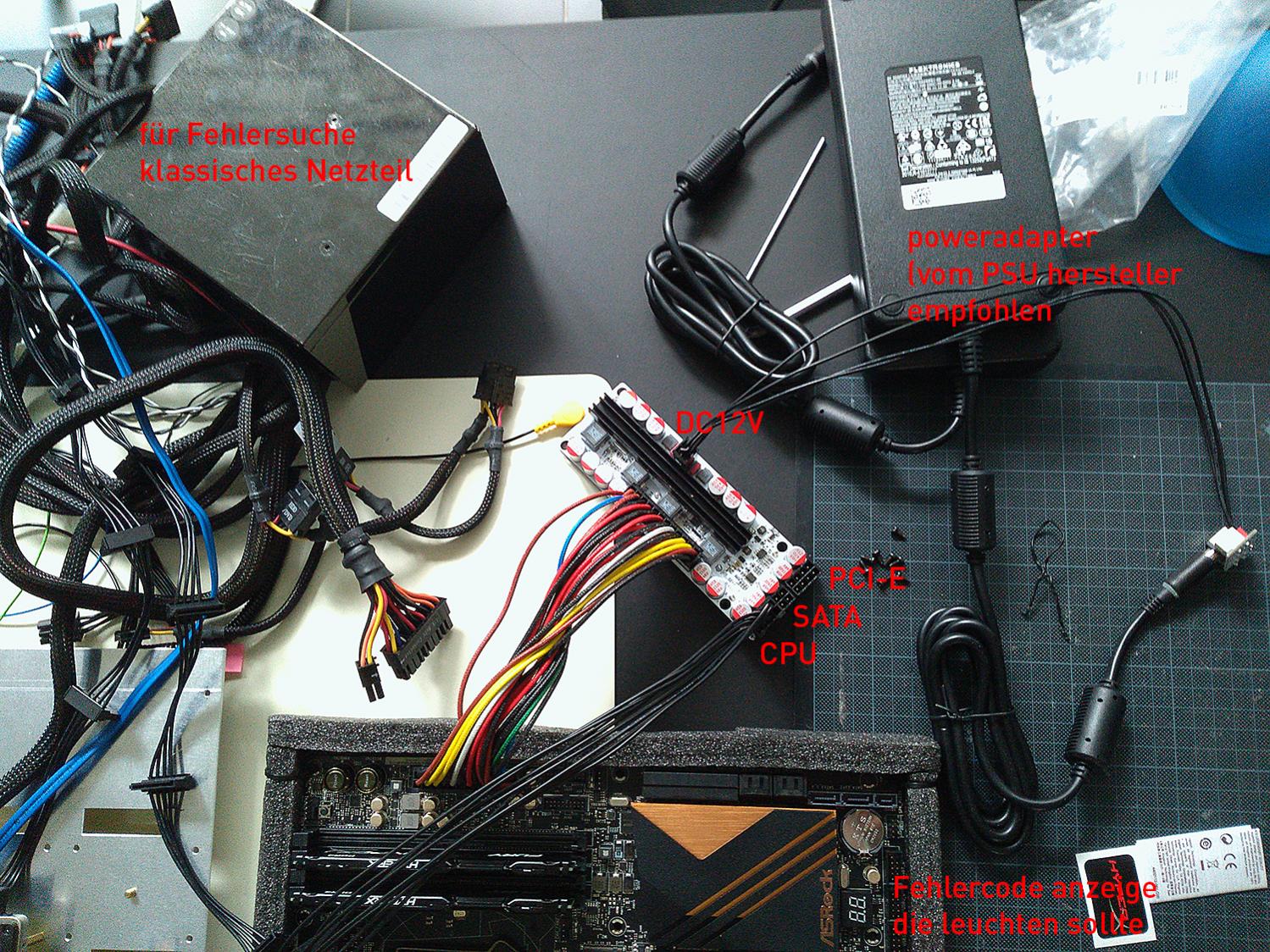

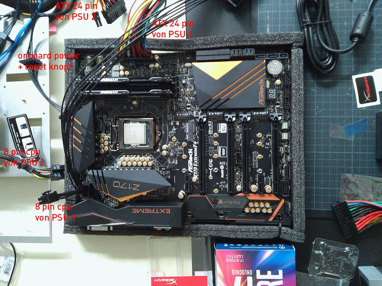

Poste mal ein Foto vom Aufbau.
klassisches Netzteil wär PSU 2

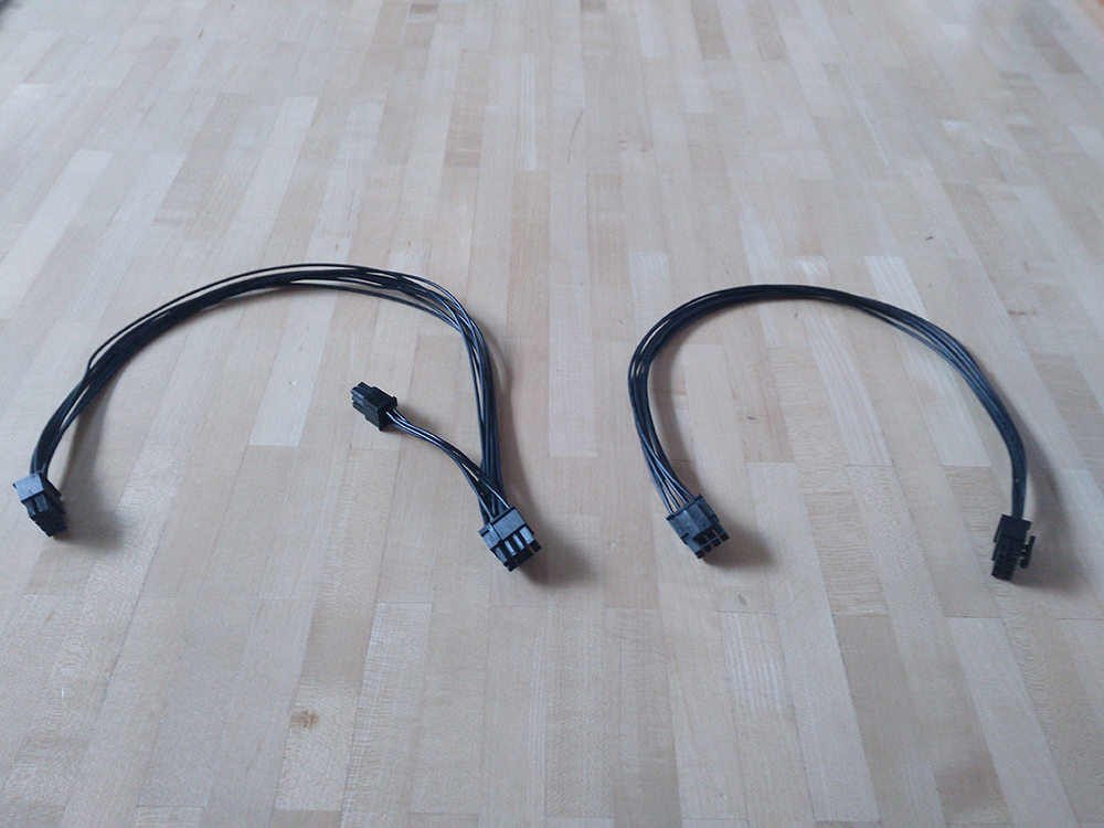

Du hast (Bild 1) den PCIe Stromanschluss am Mainboard angeschlossen.
Gibt es noch ein Kabel welches auf beide Seiten nur einen 8-pin Stecker hat.
8-pin und 6-pin Kabeln sind immer PCIe Stromkabeln.
Leider ist der unterschied zwischen PCIe und CPU Kabel das plus und Minus vertauscht sind.
Im Schlimmsten Fall das Mainboard kurzgeschlossen und zerstört.
Du hast es getötet, mehrfach in Folge T_T

Hab Schwein gehabt. Hab unabhängig von Euch noch dem Hersteller von den Netzteilen geschrieben und der hat mich auch darauf aufmerksam gemacht.
Wie ihr im Bild sehen könnt sind die Kabel nicht zu unterscheiden, bis auf die Abzweigung natürlich.
Beide sind schwarz und haben auf beiden seiten einen 8pin Anschluss.
Angeschrieben sind sie nicht, nicht so wie bei einem klassischen Netzteil.
Ich bin auch nicht darauf gekommen weil das erste übliche Netzteil das ich ausprobiert habe hat sich als defekt herausgestellt, was mich weiter verwirrt hat. Nur mit dem zweiten lief das MOBO dann und so wusste ich eher wo der Fehler lag.
Hatte ich jetzt einfach Glück , dass das MOBO noch läuft? Hab die Verwechslung mal gegoogelt, kommt oft vor, röstet das MOBO meistens.
