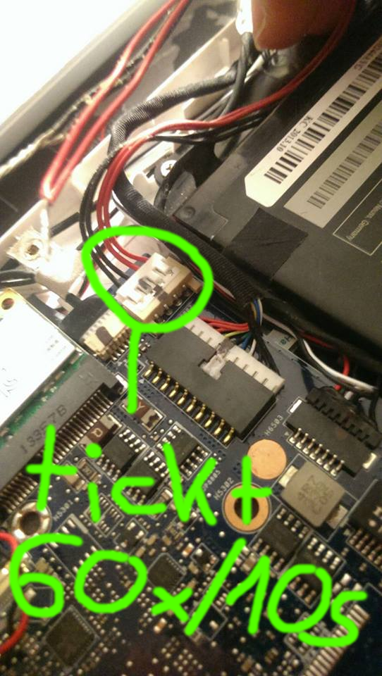

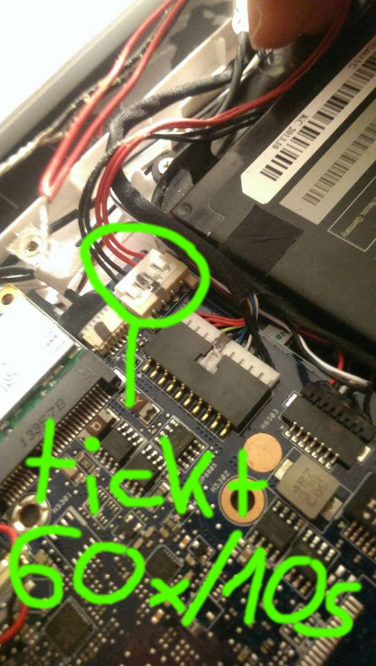

Ich habe einen Toshiba L50-a-1e9 Laptop. Es gibt keine Lebenszeichen von sich. Wenn das Netzteil eingesteckt ist, leuchtet nichts auf. LED leuchten nicht, ob mit oder ohne Akku. Jedoch habe ich nun entdeckt, dass der Anschluss am Mainboard für den Stecker von der Ladebuchse tickt/klickt, wenn das Netzkabel eingesteckt ist. Das Ticken ist sehr schnell und sehr leise. Das hört sich so an, als ob kurz Strom fließt und dann wieder nicht. Also quasi, wie ganz viele kleine Stromstöße hintereinander. Mit und ohne Akku ist egal passiert immer, wenn der Stecker eingesteckt wird.

5. Mainboard auf Beschädigungen geprüft, aber ohne Auffälligkeiten

kabel in das Board einstecken und Spannung am Board messen und dann nachverfolgen, wo der Kurzschluss ist.

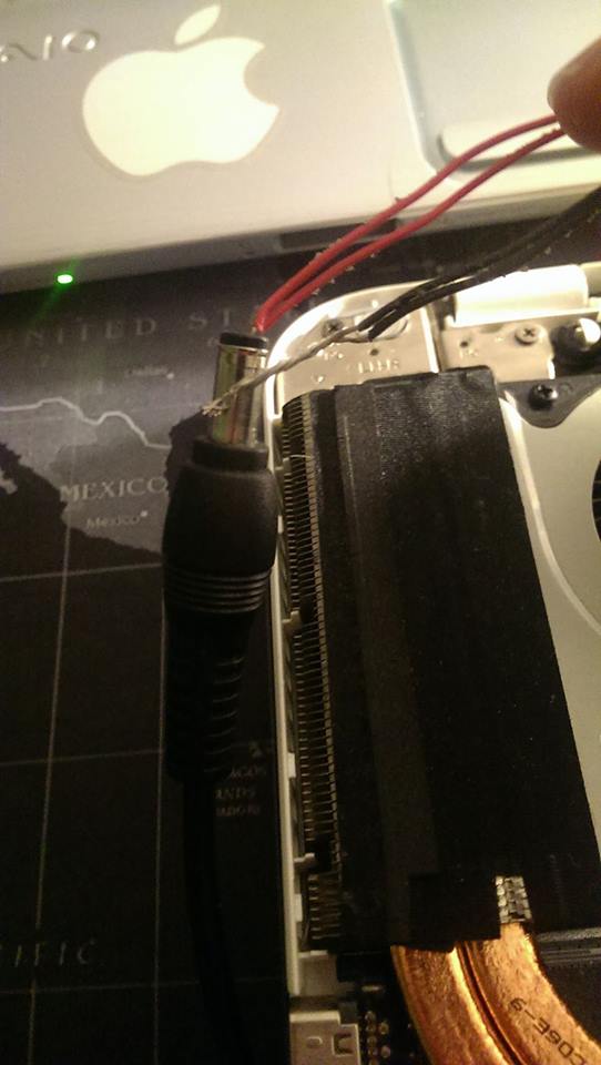

Update- Ich war heute in einem Elektromarkt und habe ein originales Toshiba Netzteil eingesteckt, leider ohne Erfolg. Dann habe ich heute auf eBay einen neuen DC Adapter bestellt und den alten aus dem Laptop auseinander genommen. Habe die zwei Leitungen direkt in und an den Stecker des Netzteils gehalten und es macht immer noch das selbe ticken. Kann das heißen, dass es nichts mit der Ladebuchse zu tun hat und diese intakt war?
