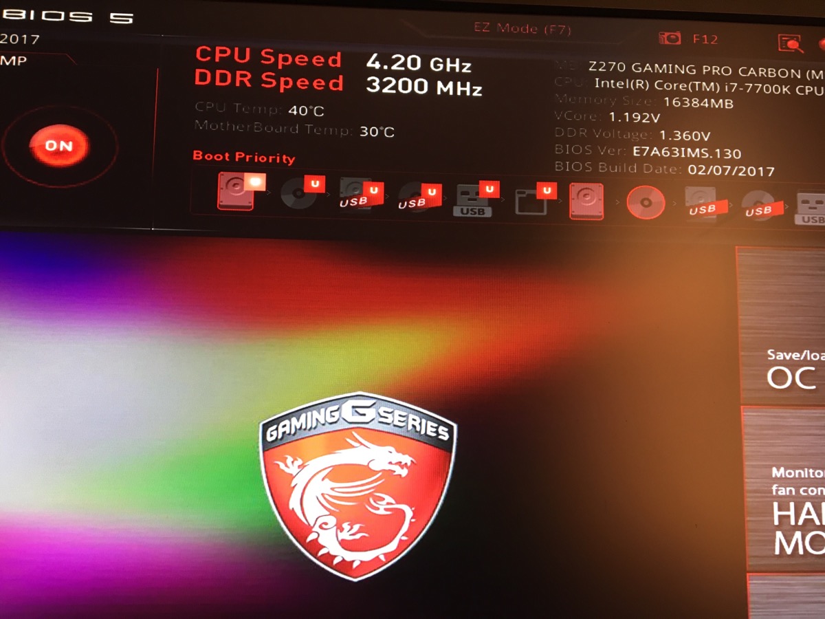

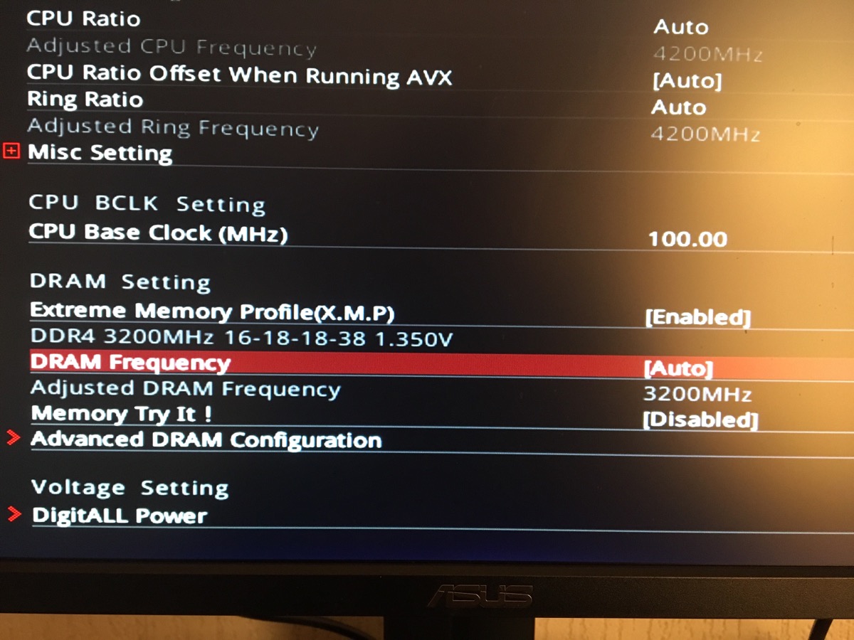

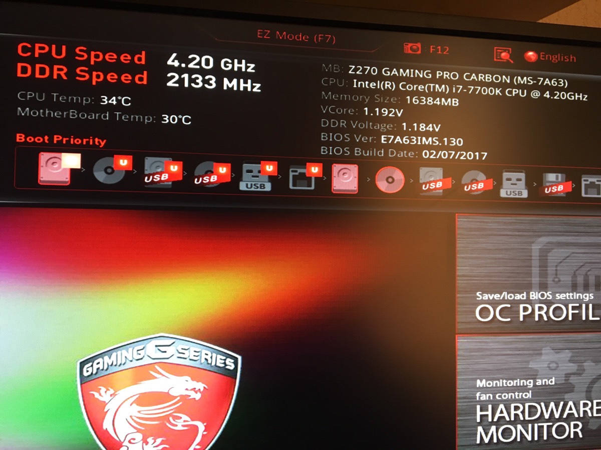

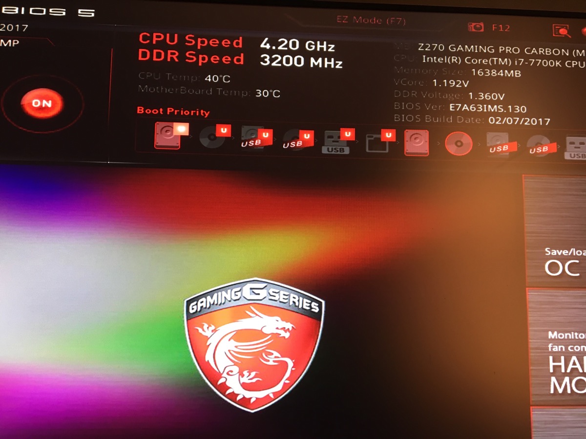

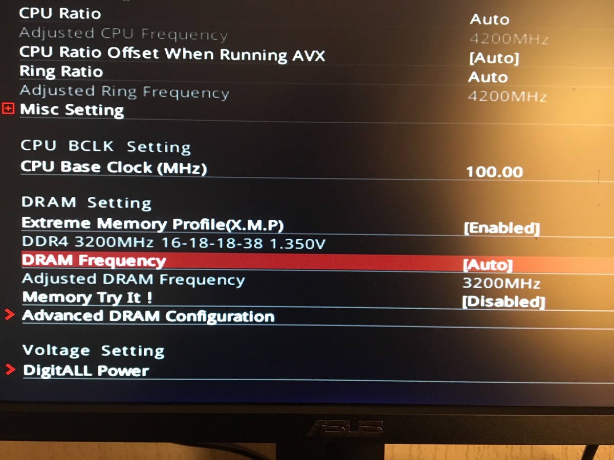

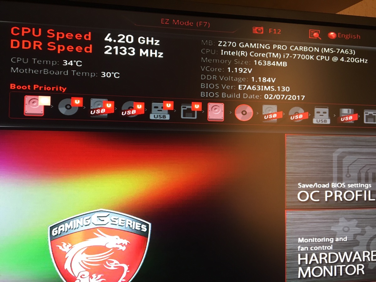

hier ein Paar Bilder
ohne XMP
mit XMP
ja nun Standard DDR4 Spannung ist 1,2V und die Ripjaws sind für 1,35V ausgelegt für die 3200Mhz
Also alles so wies soll und solange es keine Probleme gibt (ist ja schließlich OC) alles in Ordnung
