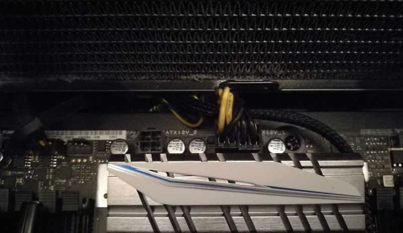

https://abload.de/img/img_20170421_202529h2jle.jpg
Zitat aus dem Handbuch: "DO NOT forget to connect the 4-pin/8-pin EATX12V power plug. Otherwise, the system will not boot."

PS: siehe mein Foto von meinem X99 Asus Board: der zusätzliche 4-Pin Port ist unbelegt und ich übertakte den i7 6900K trotzdem zuverlässig. Obwohl nur AiO WaKü mit 240er Radiator kühlt.
Ahh, hatte das Foto total übersehen auf dem NB. So sieht's bei mir auch aus - und jetzt läufts auch ohne Probleme... :lol:
