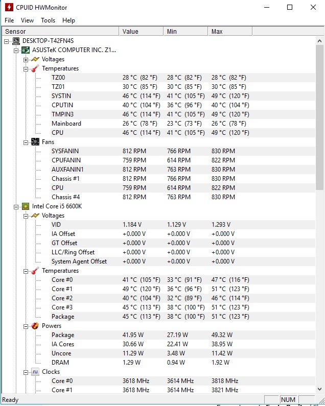

Könnt ihr mir vielleicht helfen? Der Lüfter müsste richtig sitzen, ist erst vor ein paar Monaten neu drauf gekommen mit frischer Wärmeleitpaste und nur handfest angezogen. Laut CPUID HWMonitor liegen die Temps der einzelnen Cores bei zwischen 35 - 40 % bei den 60% Auslastung. Das ist doch nicht wirklich heiß??!

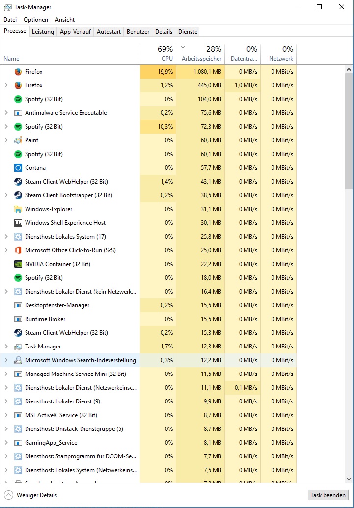

Hier noch der Taskmanager, hatte mich verlesen:
Und beim Taskmanager hab ich die Graphisolierung nicht drauf bekommen, sind so um die 40%

sobald ich Firefox schließe, sinkt die Auslastung in Sekundenschnelle aufs Mindeste herunter und die Cores haben eine Temperatur von zwischen 25 - 30 Grad.

Ich habe auch den selben ohne "k". Der ist da bei mir nicht so ausgelastet. Deine Temperaturen sind aber absolut in Ordnung.

Die Graphisolierung weilt derzeit bei unter 1%
