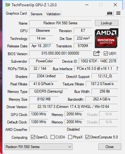

Habe nun das BIOS meiner Rx 480 Red Dragon mit dem einer Rx 580 erfolgreich geflasht.
( https://www.techpowerup.com/forums/threads/xfx-rx480-8gb-flashed-to-saphire-rx580.232489/ )
Grafikkartentreiber müssen aktuell sein, dann wird auch die Grafikkarte als Rx 580 erkannt und in
Wattman können die Taktraten wieder gesenkt werden (unbedingt).

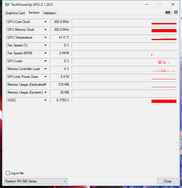

Im Idle werden laut GPU-Z 3 Watt weniger an Verbrauch angezeigt (~6 statt 9, es gibt
einen weiteren p-state beim Speicher, den man aber nicht verändern kann, liegt genau zwischen
max. Takt und min. des Speichers -> 1000MHz, + die Spannung beim 1. State des GPU Takts kann
auf 750mV herabgesetzt werden, vorher nur 800mV), die Temperatur liegt
im Bereich 40-45 Grad (vorher 50-55).
Beim Wiedergeben von Videos kommt es nicht mehr zu einem höheren Stromverbrauch,
laut GPU-Z bleibt es unter 10Watt (vorher bis knapp unter 20Watt).
Wie es mit der Temperatur in Spielen aussieht, kann ich nicht sagen. Ein Testlauf im Firestrike wurde
mit 10200 Punkten beendet (1380MHz), wobei dies nicht der Standardtakt sein wird (~1300-1340 + starkes undervolting), muss also getestet werden...
Ergänzung: das BIOS einer Rx 580 von Powercolor,
das ich derzeit verwende und seit 2 Tagen einwandfrei funktioniert.
https://www.techpowerup.com/vgabios/191272/191272
