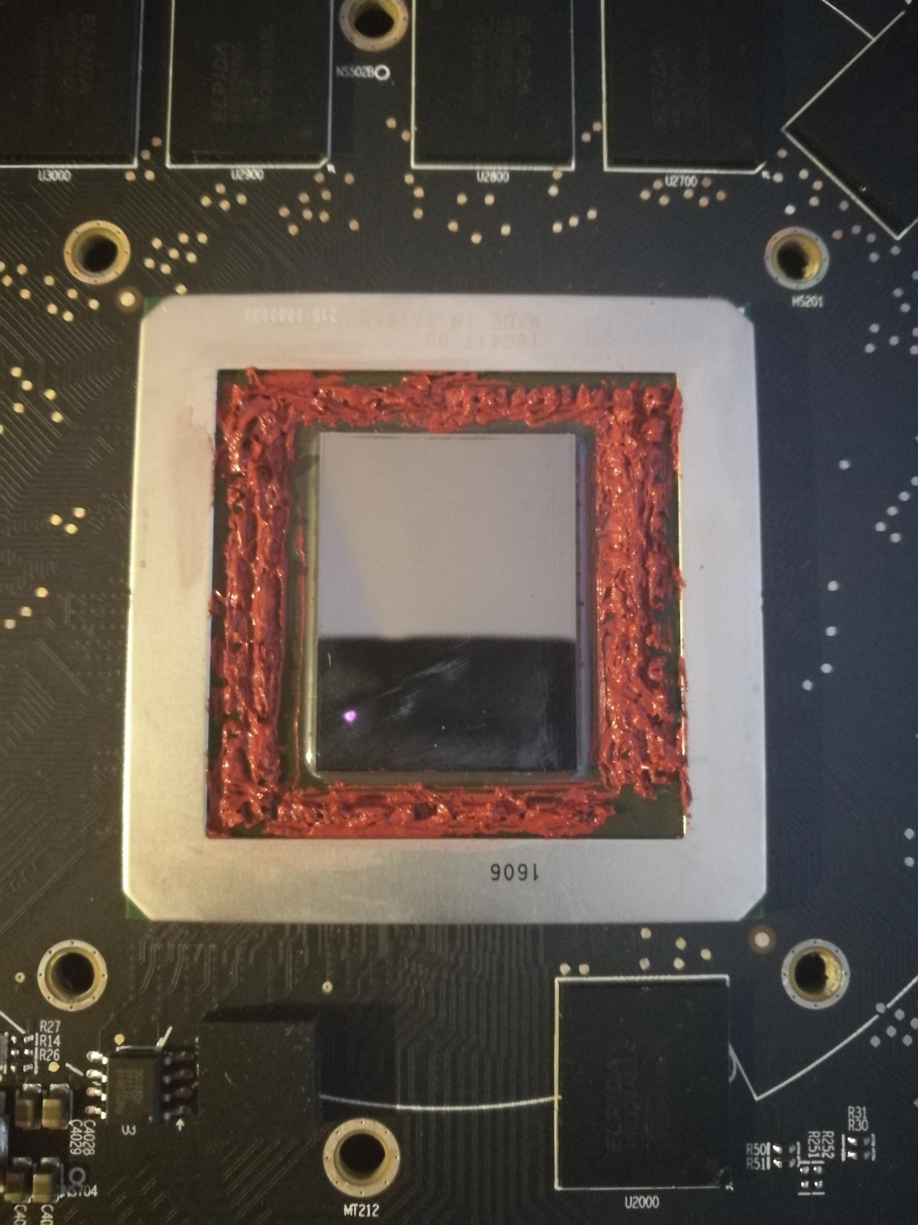

Das ist [der/die/das?] Die (wofür steht das überhaupt?) meiner Karte:
Meine hat dann also so eine Art Rahmen zur Druckentlastung und Heatspreaderersatz? Direkt darauf liegt ja die Coldplate des Kühlers. Das überstehende Silikon habe ich übrigens mit Isopropanol entfernt, davon ist also nichts im Weg.

Den Heatspreader auf dem Bild von deinem Link kann ich erkennen, wieder was gelernt. In meinem Falle bin ich mir aber ehrlich gesagt sicher, dass ich keinen Heatspreader auf dem Die habe. Korrigier mich aber ruhig.
