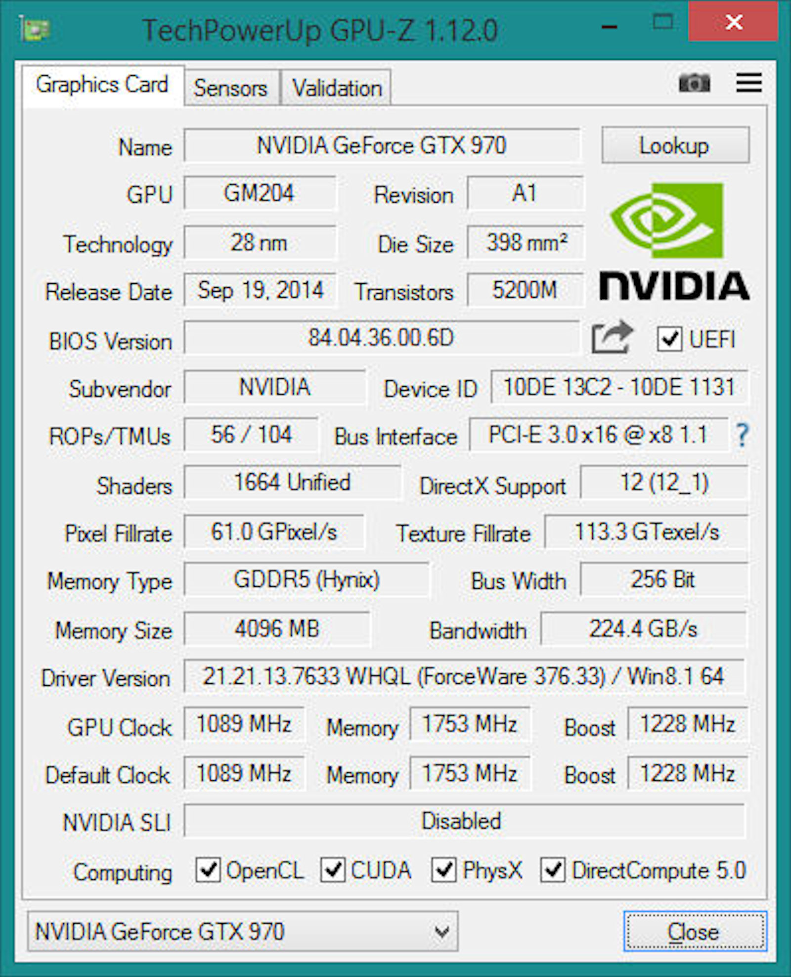

Tag zusammen,
ich habe gerade meine alte Grafikkarte zum Verkauf bei ebay fertig gemacht. Dabei ist mir bei GPU-Z aufgefallen, dass dort "PCIe 8x 1.1" steht (siehe Screenshot).
Beim FurMark Burn in Test, war sie auch nur zu 80% ausgelastet.
Ist das ein Problem der Karte, oder nur eine Einstellungssache?
Danke
Es ist normal daß der PCIe Slot wenn idle "runtertaktet". Auch ist die Anzeige nicht unbedingt immer richtig.
Auch 80% Auslastung ist per se kein Problem: Grafikchiphersteller hassen Furmark wie die Pest und bauen Code in Treiber ein der Furmark erkennt. Wenn erkannt wird begrenzt weil Furmark manche Komponenten (meist VRMs) zu stark belasten könnte.
Lass doch mal einen "normalen" Benchmark wie Unigine laufen.
Was genau ist das für eine GTX 970?
Ist schon komisch. Dass sie auf PCIe 1.1, wenn sie nicht belastet wird um Strom zu sparen, ist normal, aber sie müsste trotzdem auf x16 sein.
Was passiert, wenn du in GPU-Z auf das Fragezeichen klickst? Damit testet man eigentlich die PCIe-Anbindung.

Auf dem Board in der Sig. Ist ein mATX, also im obersten/einzigen

Bei GPU-Z ist da aus guten Grund ein ? daneben. Da wird derklärt warum das evtl so ausgelesen wird. Zusätzlich wird ein Belastungstest angeboten, bei dem die Anzeige wieder auf PCIe 3.0 16x hochgehen sollte, Wenn nicht würde ich den Sitz der Grafikkarte im Slot überprüfen.....einmal raus und wieder rein reicht da teilweise schon aus.
atari2k
Die GTX 970 hat ein Interface PCIe 3.0 x16, steckt laut Bild aber in einem Slot der im Modus PCIe 1.1 x8 betrieben wird.
​Das schränkt die verfügbare Bandbreite zur Kommunikation auf den kleinsten gemeinsamen Nenner ein.
Wenn die Karte allerdings der Meinung ist, zur aktuellen Auslastung nicht mehr zu benötigen, dann ist alles in Ordnung.
OK, alles gut. Das Fragezeichen ist scheinbar nur für den Rendertest da. Wenn ich ihn laufen lassen, schaltet sie auf PCIe 16x 3.0 um.
Danke nochmal.
