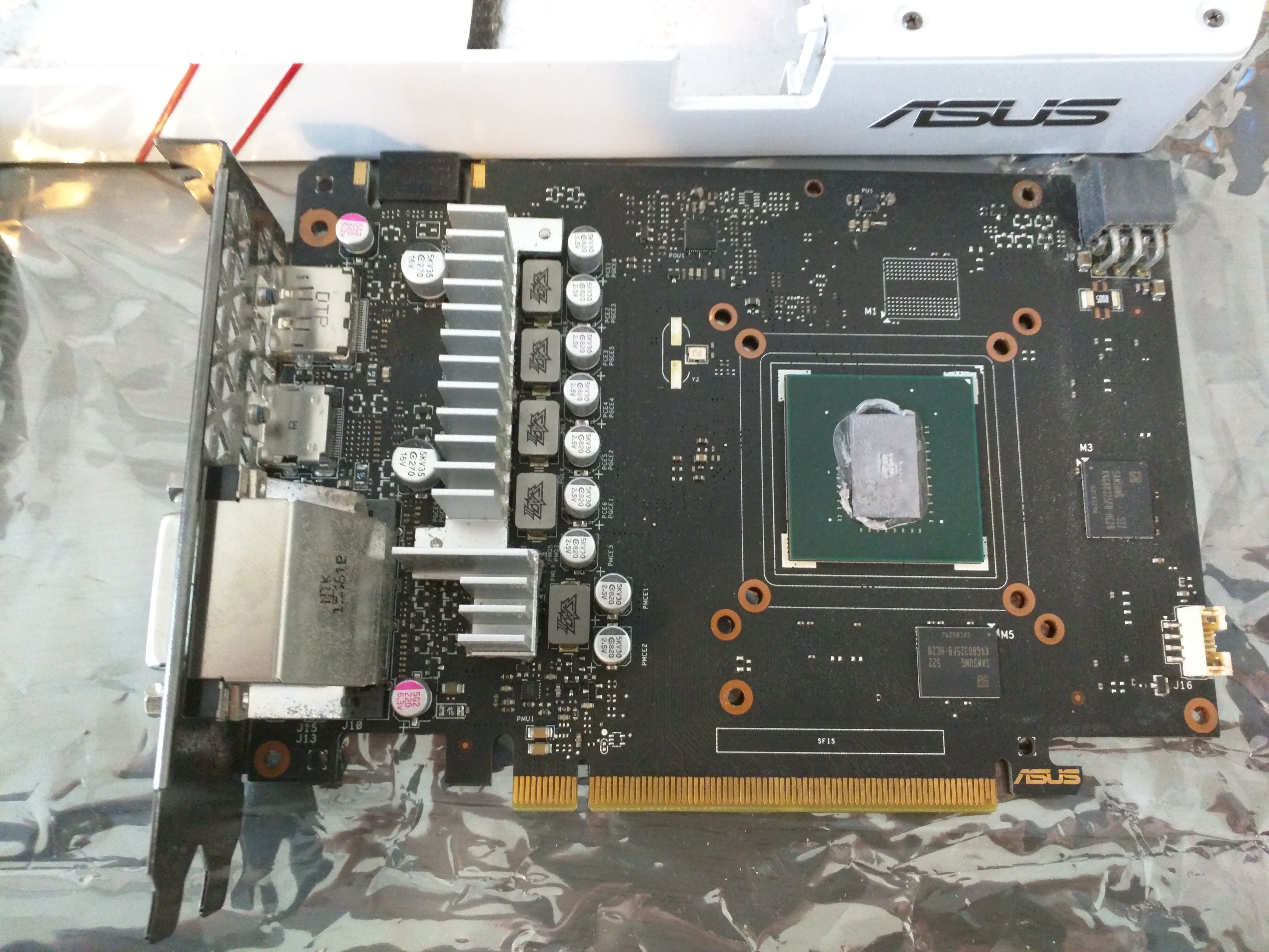

Die Karte habe ich für wenig Geld in der Bucht geschossen und dem Kühler von vornherein nicht getraut. Das gesparte Geld habe ich dann direkt in den Accelero Mono Plus von Arctic Cooling gesteckt.
Die Kühlleistung des Stock-Coolers scheint soweit Okay zu sein, aber der Geräuschpegel geht gar nicht. Wenn die Karte in meinem Fractal Design R5 unterm Schreibtisch steckt, tut mir das Geräusch bei 40% Lüfter in den Ohren weh. Wenn man etwas aufdreht wird es weniger schlimm da die hohen Frequenzen etwas weniger werden aber gut ist anders.
Das Wort "Jet-Engine" habe ich ja schon oft als Beschreibung von schlechten Lüftern gehört aber hier stimmt es wirklich. Nicht von der Lautstärke aber vom Geräusch, es klingt etwa als würde man auf 10000 Fuß höhe im Jet sitzen, unglücklicherweise hat man das Geräusch aber nur auf einem Ohr.
Annekdote: Freundin kommt nach Hause während Firestrike läuft, nach ein paar Minuten fragt sie: "Was ist das für ein grässliches Geräusch, ist das dein Rechner???" Als ich den PC herunterfahre ist das Geräusch weg und wir atmen beide erleichtert aus.
Also habe ich mich nicht weiter mit Benchmarks für "Vorher" aufgehalten sondern direkt mit dem Umbau begonnen.
--- Umbau ---

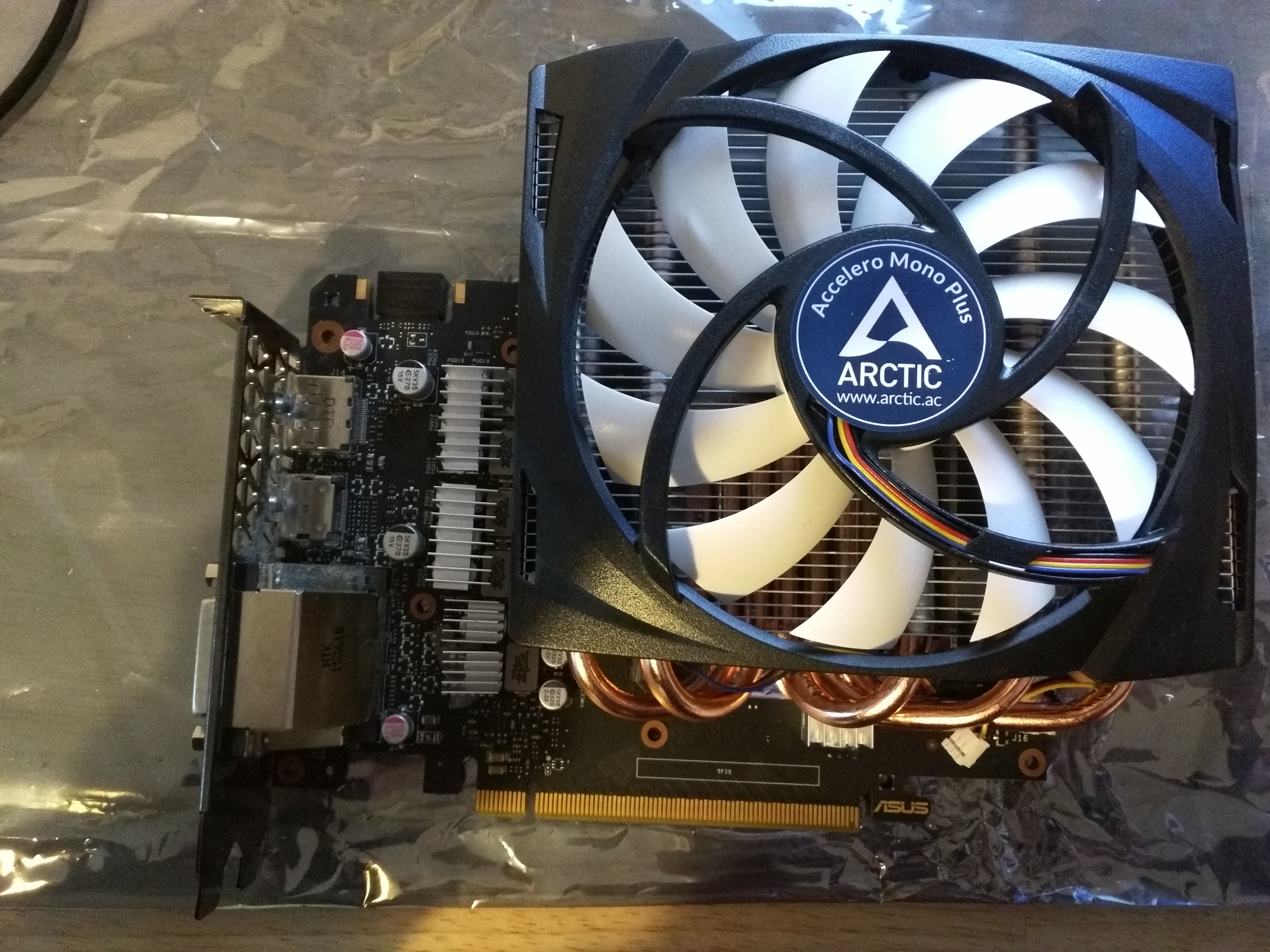

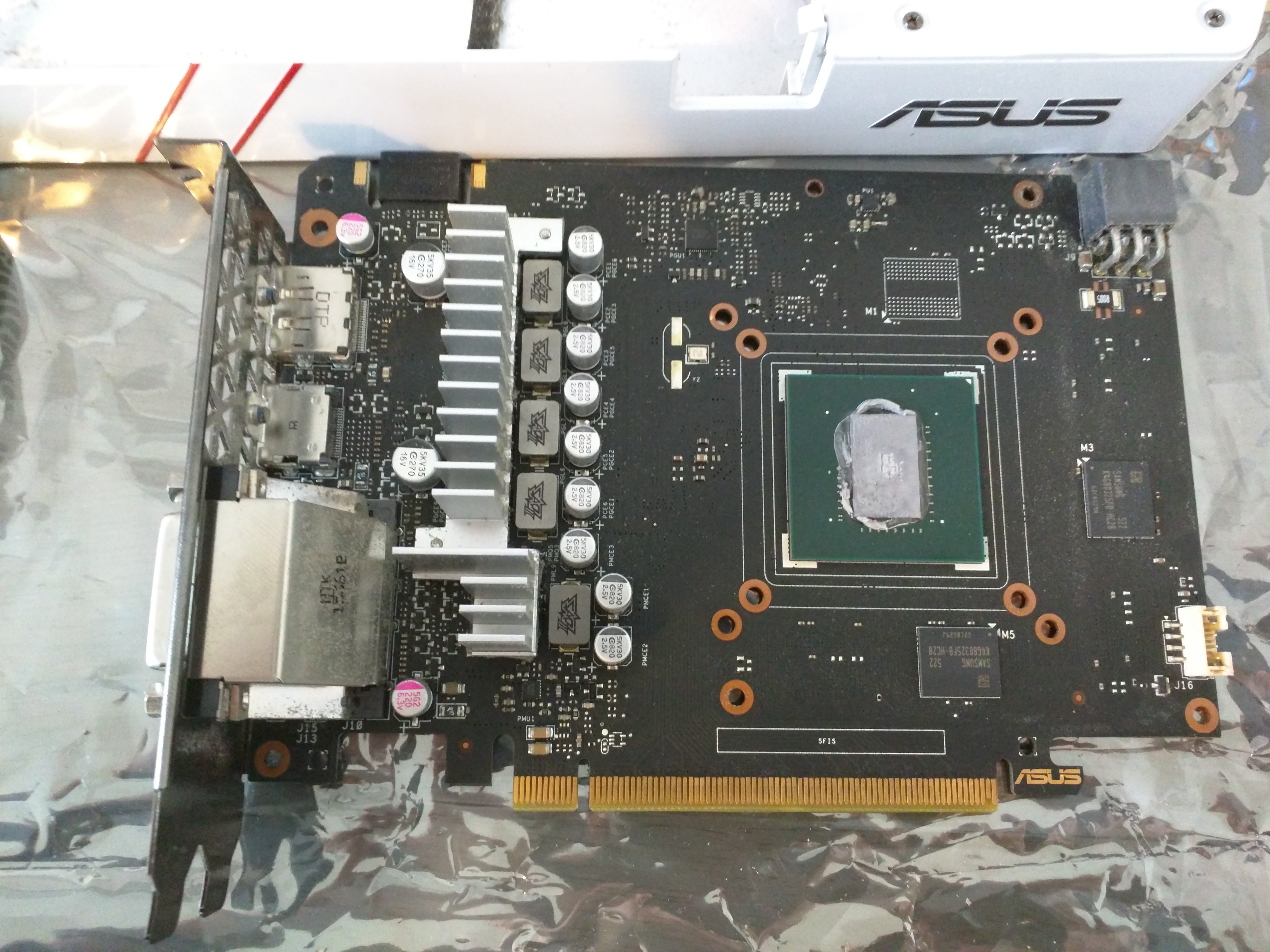

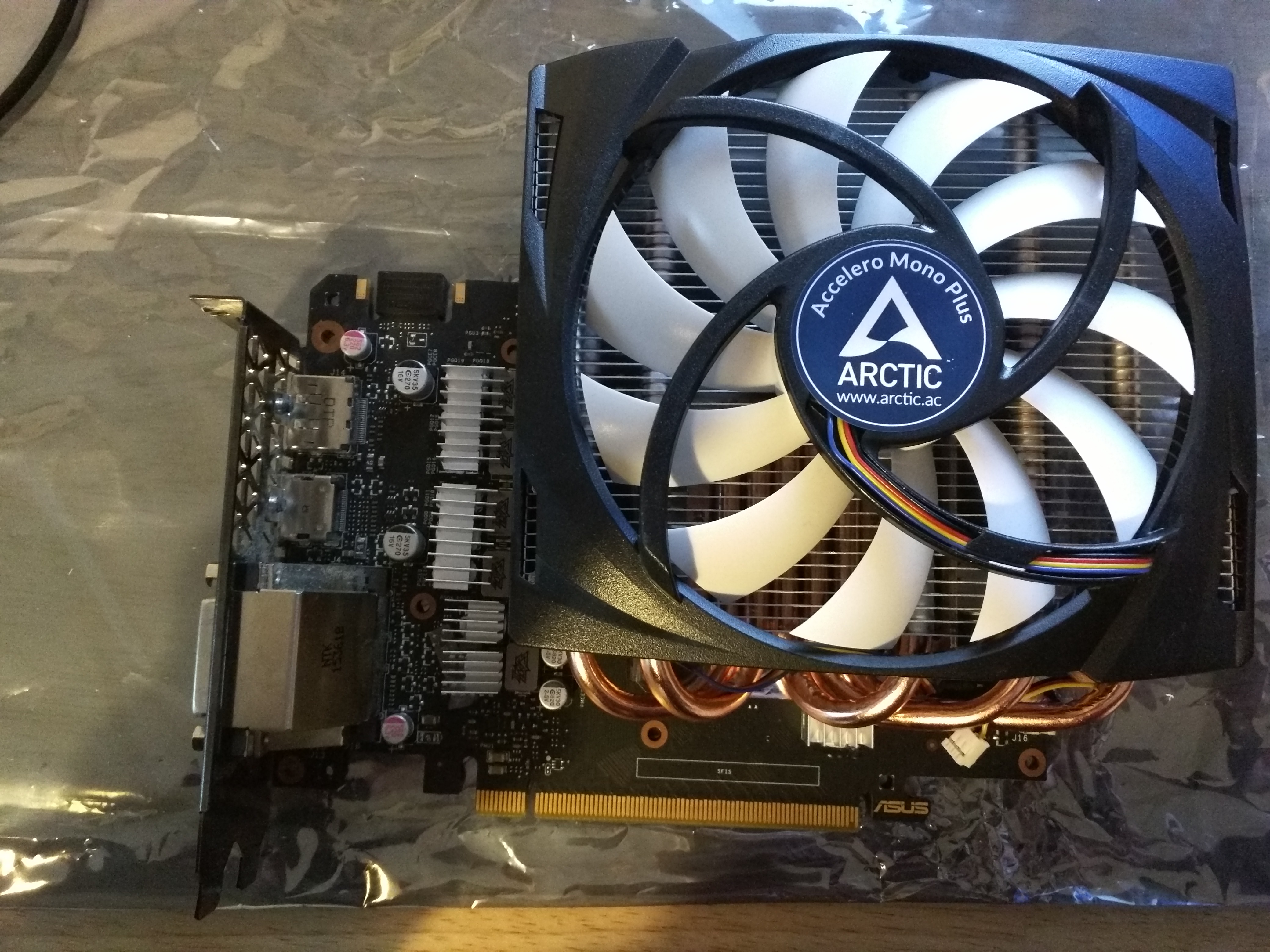

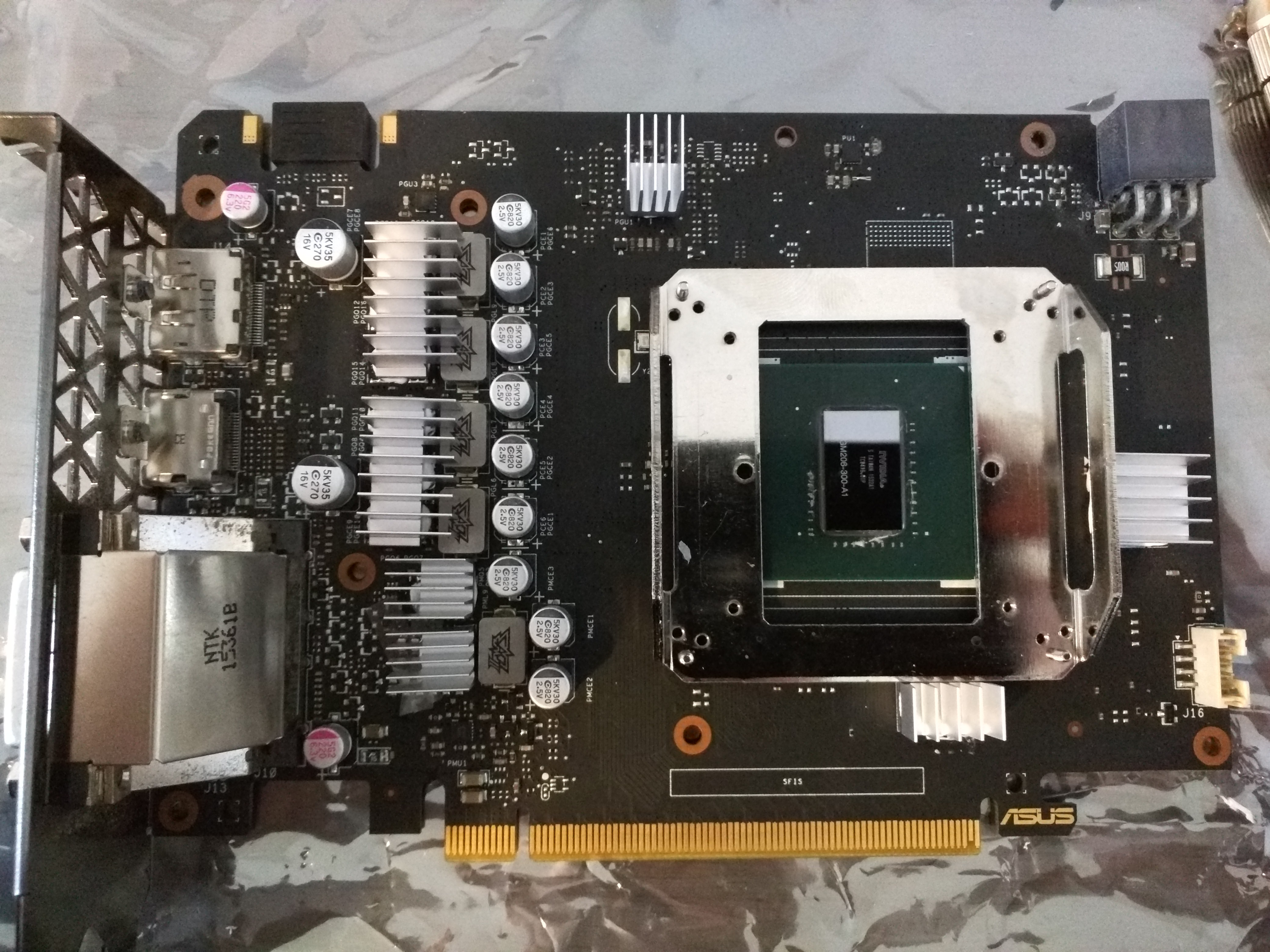

Der schon oft geäußerten Kritik an der Anleitung vom Accerlero Mono Plus kann ich mich anschließen, es ist doch viel Grübeln nötig um zu verstehen was genau man jetzt machen soll.

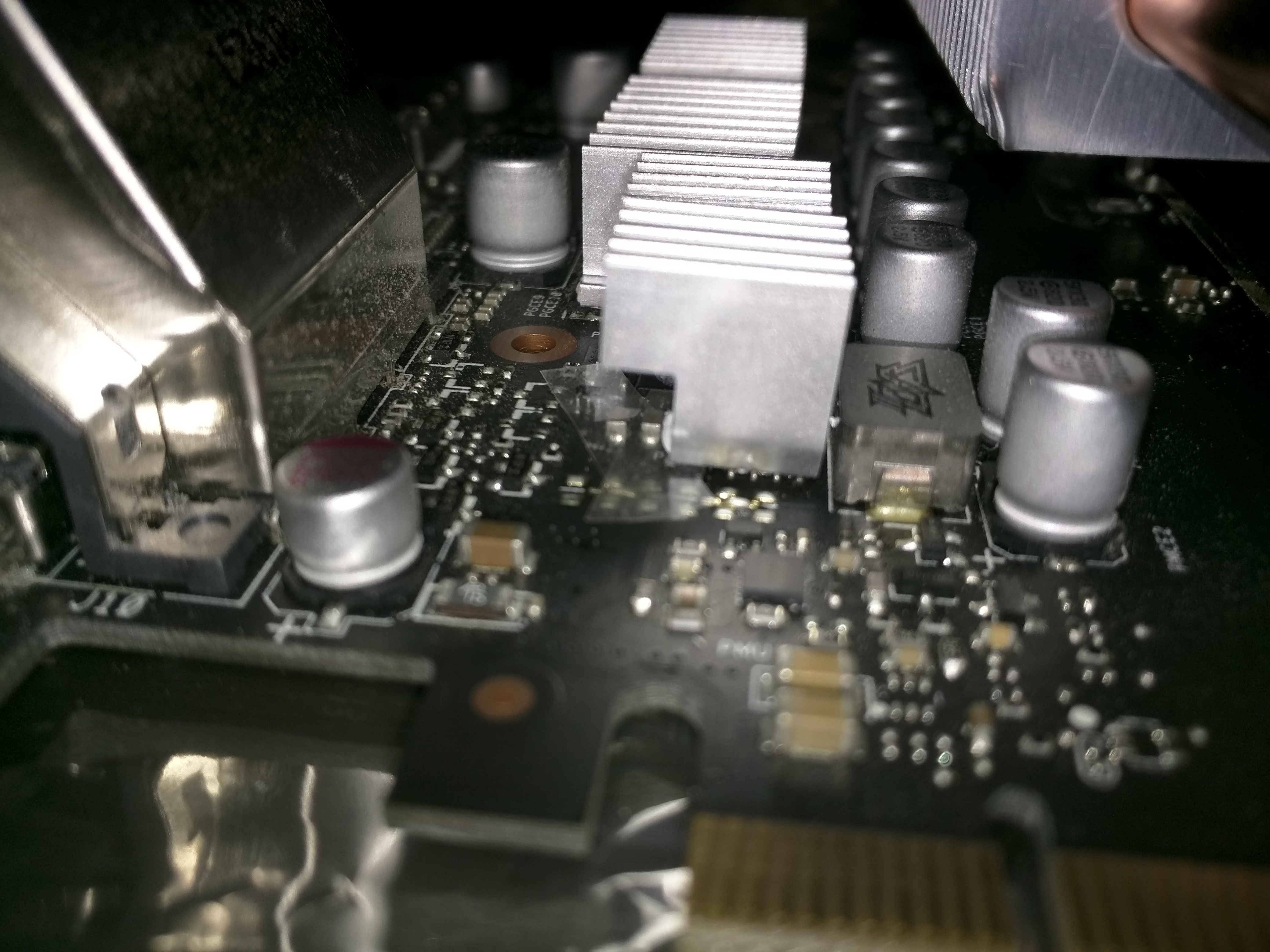

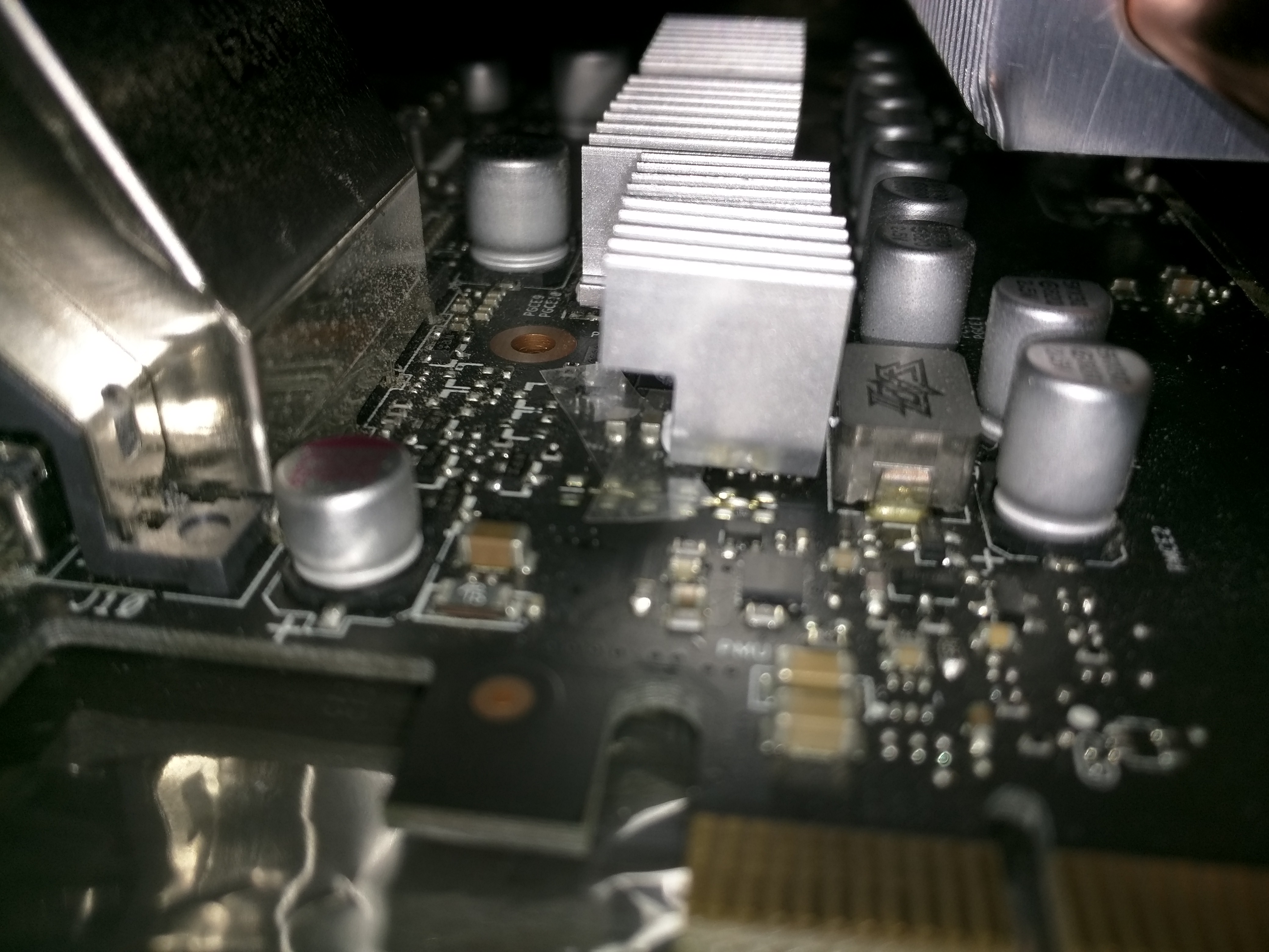

Nachdem dann klar war was man wie in welcher Reihenfolge zusammenbaut ging es dann ans Kühlkörper ankleben. Das klappte fast Problemlos, ein einzelner Chip (Spannungswandler?) war niedriger als die, an einer Seite angrenzende, restliche Elektronik. Mit dem mitgelieferten Isolationstape und etwas mehr von dem Wärmeleitkleber hat der Kühlkörper dann leicht angewinkelt seine Position gefunden. Hier wäre ein kleinerer Kühlkörper nett gewesen. zum zusammenknipsen bot sich leider keiner der anderen Kühlkörper an.
Ich habe den Kleber 2 h trocknen lassen, geschaut ob die Karte mit einem großen Kurzschluss explodiert (Ist sie nicht, puh...) und habe die Karte dann noch über Nacht in Ruhe gelassen. Den Lüfter habe ich direkt an den 4-Pin anschluss der Karte gesteckt.

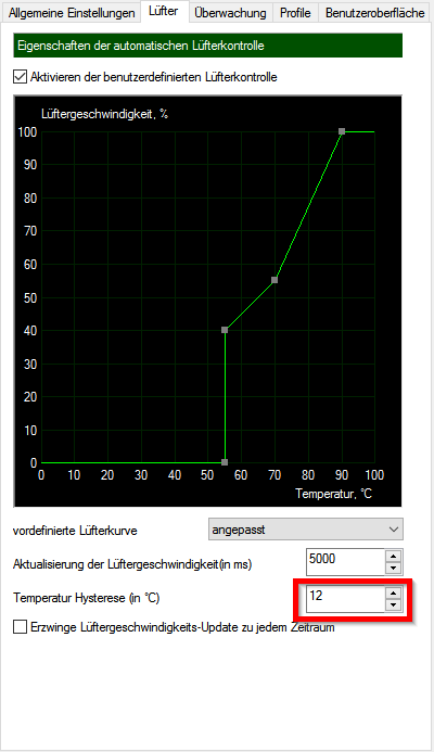

--- Bios modifizieren: Lüftersteuerung ---

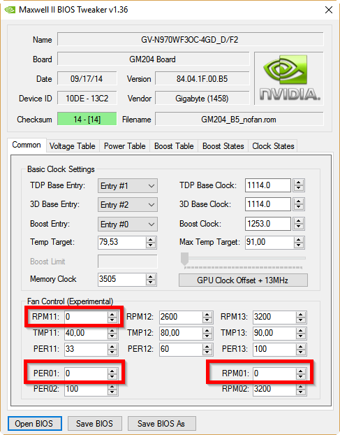

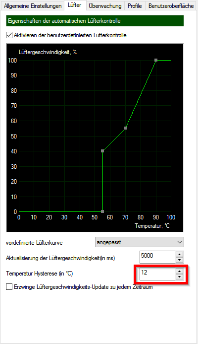

Im nächsten Schritt habe ich geschaut ob ich die Lüfterdrehzahl irgendwie minimieren kann. Afterburner verhielt sich nicht kooperativ. Also habe ich beschlosse das BIOS der Karte zu modifizieren um eine noch leisere Lüfterkurve zu bekommen.

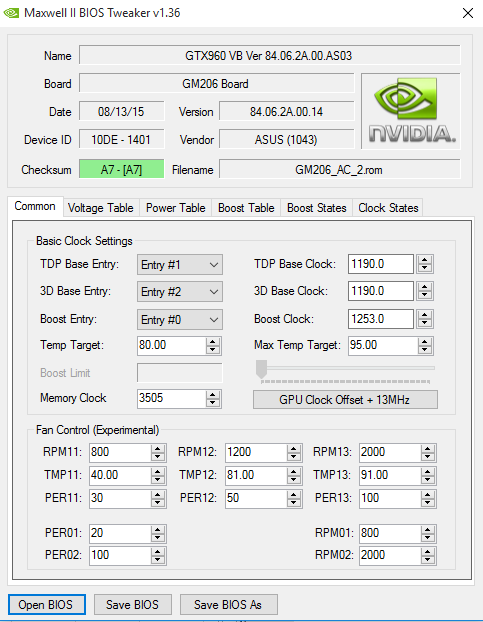

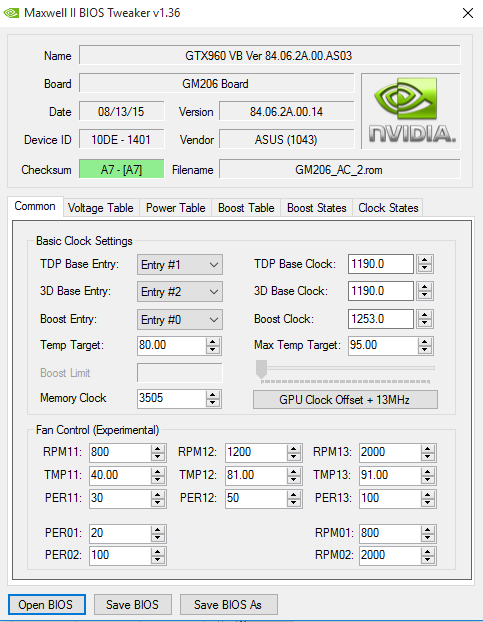

Mit GPU-Z/Maxwell II Bios Tweaker und nvflash habe ich dann eine weile rumprobiert und bin am Ende bei folgenden Einstellungen angekommen.
Probiert man unter 800 RPM zu kommen fängt der Regler der mit diesen Werten gefüttert wird an auszuticken und dreht wild den Lüfter auf und ab ohne sich dabei einzupendeln. Daher habe ich mich mit 800 RPM minimaler Drehzahl zufrieden gegeben. 40% sind dann hier 800 RPM und 100% etwa 1550 RPM.
Frage:Kann es sein das der Lüfteranschluss von der GTX960 nur 7V liefert? das würde erklären warum ich den Lüfter nicht über 1550 RPM bekomme obwohl er laut Webseite angeblich 2000 RPM erreicht.
Die Temperaturen mit diesen Einstellungen sind ebenfalls noch absolut okay mit maximal 49°C (800-867 RPM) bei Firestrike und 60°C (800-980 RPM) bei Furmark.
In diesere Konfiguration ist die Karte auch unter Last nicht mehr zu hören.
Nachtrag: Zero-Fan Mode Bios-mod habe ich nach der Umrüstung ausprobiert (VIDEO)
Dieser funktioniert mit dem Accelero Mono Plus auf der Karte NICHT. Für mich sieht es so aus als ob hier irgendwo im Reglerkreis eine Zahl zu klein wird wenn die PWM niedrig werden und der Regler fängt an wirre dinge zu machen.
