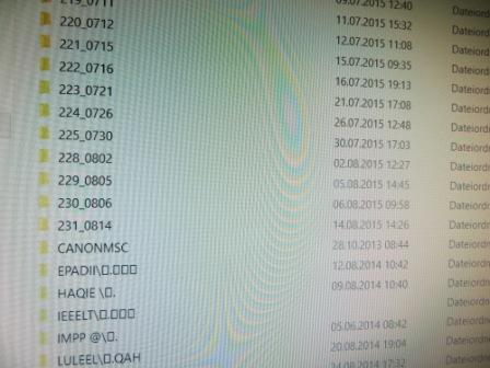

Mein Problem: Chip der Kamera zeigte mir folgendes Foto1

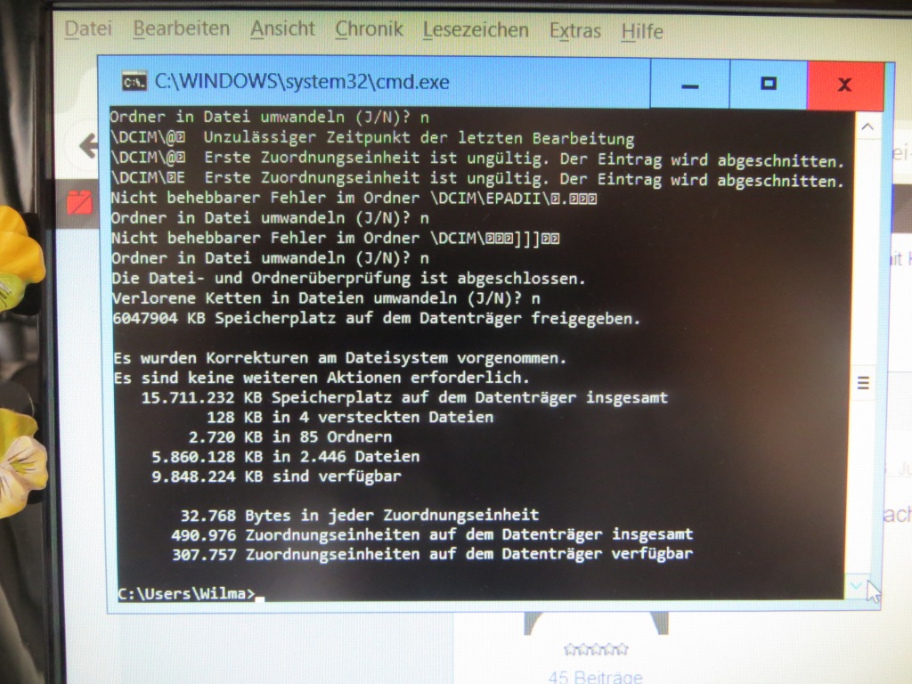

Nach längerer Überlegung habe ich ckdsk: /F ausgeführt,wollte eigentlich nur gucken ob etwas gefunden wird.Dann habe ich einen entscheidenden Fehler gemacht und bei der abschließenden Anzeige "nein" gedrückt, ich wollte eigentlich erst mal nachlesen was dies Ergebnis bedeutet. Foto2
Die Fotos auf diesem Chip waren in monatlchen Ordnern abgelegt und ich war mir nicht sicher ob diese jetzt quasi ohne Ordner
wieder hergestellt werden.
ich hoffe die Daten sind nicht weg sondern nur unsichtbar.Hab sonst weiter nichts unternommen, weil ich total fertig bin über meinen dummen Fehler, Festplatte sichere ich jede Woche beim Chip habe ich es nicht getan :(
Habe natürlich noch was vergessen: Die Hälfte,also das was auf Foto 1 im oberen Bereich zu sehen ist,ist noch da, das was im unteren Bereich das in der wie "MT extra" Schrift ist, ist weg.

Das ist unmöglich. Rückgängig machen kann man da nix.
Zuallererst: 1:1 Image der kompletten Karte mit z.B. dd/dd_rescue machen.
Dann mit Undelete Tools (recuva, Photorec, etc.) versuchen Bilder wiederherzustellen.

Vielen Dank für die AWs. Da es mich selbst immer stört wenn kein Feedback kommt, hier meine Rückmeldung: Mein System ist Win 10. Den Clone 1:1 habe ich mit „Win32 Disk Imager" gemacht und auf eine neue SD Karte geschrieben. Wie vermutet waren die Daten von der defekten SD nicht weg.
Im Clone war die Dateigröße 9,38 GB vorhanden. Chkdsk/F hatte ja nach Reparatur die SD auf 5,49 GB “geschrumpft“.
Probleme gab es beim Schreiben auf eine neue SD. Nach 27% Schreiben kam die Meldung: Fehler beim Versuch die Daten zu lesen. Datenfehler 23 (CRC-Prüfung). WIN 10 bietet dann an, zu reparieren, was ich zugelassen habe und das Ergebnis war dasselbe wie chkdsk/F und damit keine weitere Auslesung der verschwundenen Daten möglich.
Also habe ich eine weitere SD beschrieben und verschiedene Datenrettungsprogramme ausprobiert: Recuva, Ease us Data Rec. , Smart Data Rec. und Stellar Phoenix Photo Rec.
Recuva brachte für mich das beste Ergebnis. Ich hatte ¾ der SD sowieso gesichert, es fehlten ca.800 Fotos der letzten 3 Monate und ein Mini-Filmchen mit Enkeln, davon wurden 758 Fotos wieder hergestellt , Filmchen futsch, Rest Fotos halb oder 3 lagig in der Vorschau zu sehen und nicht wieder herzustellen. Alles in allem-Glück gehabt. Etwas nervig war, dass die Ordnerstrukturen weg waren. Aber mit Bordmitteln von von Win/Datei/Aufnahmedatum etc. lassen sie sich auch wieder zusammenstellen. Man weiß ja was man wann fotografiert hat.
