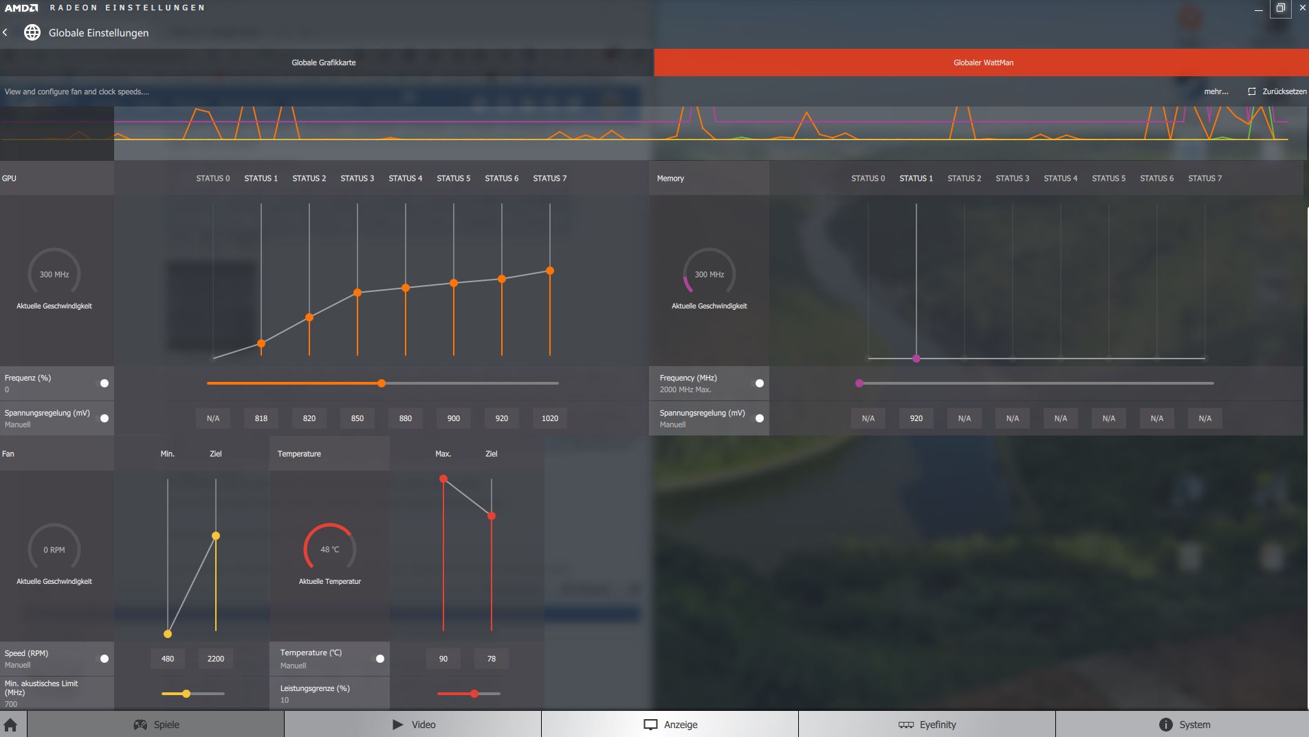

naja zumindestens die lüftergeschwindigkeit sollte nicht mit "volldampf" loslegen.
haste an der lüfterkurve rumgespielt? kannste mal deine einstellungen im wattman zeigen?

Wie gesagt.. Gleiches Problem bei den Standarteinstellungen als auch so...
