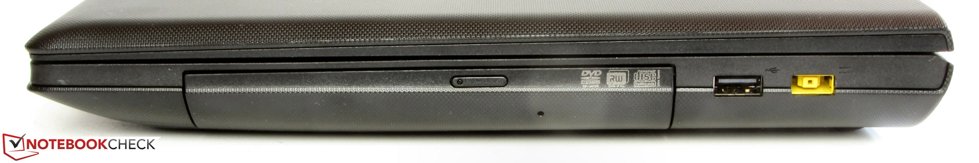

mein Lenovo Yoga lädt nicht mehr. Beim vergleich des Netzanschlusses mit dem Lenovo meiner Freundin ist mir aufgefallen, dass ich anscheinend den gelben "Bibs"/"Knubbel" in der Mitte des Anschlussen verloren haben bzw. dieser abgebrochen ist. Dieser scheint auf 2 Leiterfäden gesessen zu haben - zumindest sind bei mir dort jetzt 2 blanke Drähte zu sehen., die vorher von dem Plastikteil verborgen waren.

Es handelt sich um dieses:
https://www.amazon.de/Lenovo-Ideapad-Convertible-Tablet-PC-Touchscreen/dp/B009M5E1N6

Diesem Bild (unten links) nach zu urteilen, scheint die Buchse auf einem kleinen Daughter-Board verlötet zu sein. Du brauchst also vermutlich ein Bauteil mit Lötfahnen nach unten (wie dieses hier).

Nein, das von @pebas angesprochene Bauteil beinhaltet auch die kleine Platine und wird mit dem schon vorhanden Kabel anschlossen. Das ist natürlich besser und einfacher als die "nackten" Buchsen auf Aliexpress.
