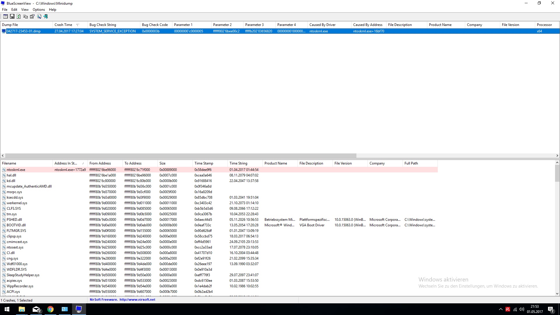

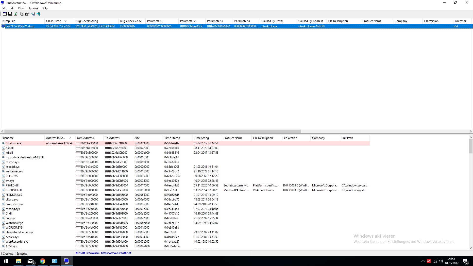

-Hab zuallererst nach dem ersten Absturz mit Win10 mir die minidump angeguckt. Die gab mir dann auch endlich mal ein bisschen Aufschluss über das was eigtl im eimer sein könnte. Füge die minidump am ende mit dazu.
-Arbeitsspeicher geprüft ist i.O (allerdings auch nur mit dem windowseigenen tool)

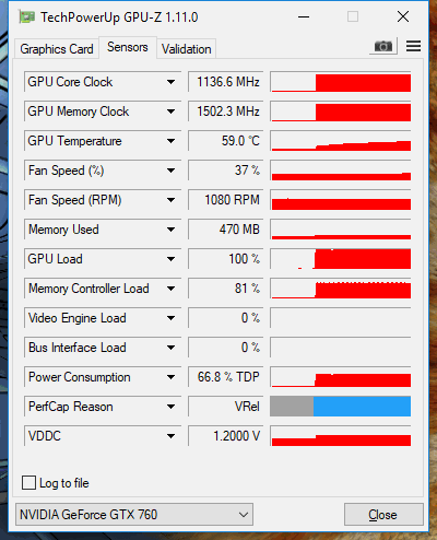

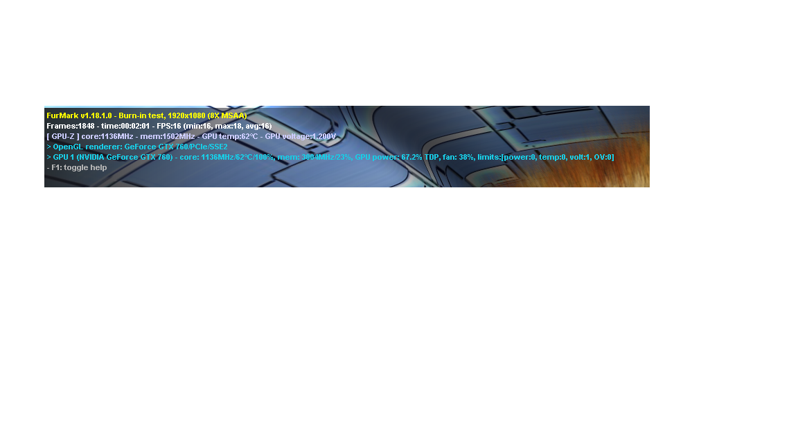

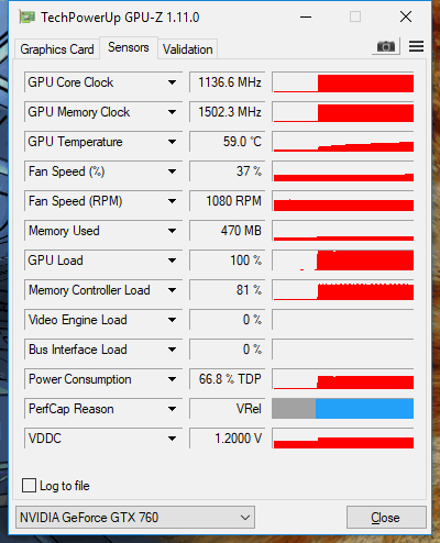

-Systemtest mit Hilfe von Furmark. Auch die Ergebnisse füge ich mit an
Meine Erkenntnisse:
-Laut Bluescreenview wurde der Absturz durch den Treiber ntoskrnl.exe hervorgerufen. Laut google ein Treiber der fürs Schreiben des Speichers zuständig ist. Ich schätze mal sowohl den der Graka als auch den RAM.

-Furmark hat mir dann was interessantes ausgespuckt. Laut meiner Interpretation kriegt die Graka zu wenig Spannung. Bitte belehrt mich eines besseren. Bzw besser nicht weil son neues Netzteil nicht so teuer ist wie ne neue Graka
Meine Schlussfolgerung:
Ab einem bestimmten Punkt ist das Netzteil nicht mehr in der Lage die erforderliche Spannungsspitze zu decken, die beim beschreiben des Speichers der Grafikkarte auftritt. Gleichzeitig denke ich mir aber auch, dass es der Speicher der Graka sein könnte und der zum beschreiben zuständige Treiber ist ab nem gewissen Punkt nicht mehr in der Lage und sagt: Sense!.
