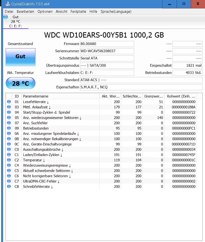

Ich persönlich, auch, weil die Programme nicht starten (Fehlermeldung) tippe auf die Festplatte/SSD. Hol dir mal CrystalDiskInfo und checke die Platte (-n). Am Besten einen Screenshot posten, aber so, dass alles vollständig zu sehn ist.

2 Ultra DMA CRC Fehler. Zwar nicht zu 10.000%-ig in Ordnung, aber an 2 Fehlern werden deine Probleme nicht liegen.
