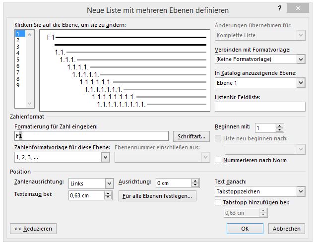

Registerkarte "Start", dort im Bereich "Absatz", "Nummerierung"dort "Neues Zahlenformat definieren" und dann vor die Ebenen dein F ergänzen.

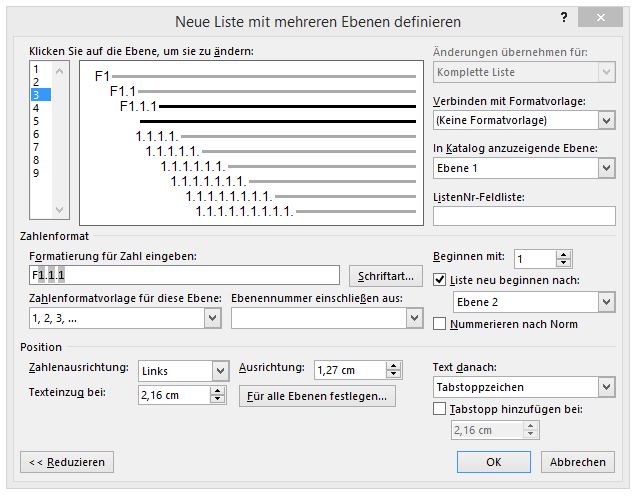

das geht so, wie Jedi3 in #3 beschrieben hat. Er vergaß anscheinend nur, die nächsten Ebenen auch zu ändern.
Also: Registerkarte "Start", "Liste mit mehreren Ebenen" und "Neue Liste mit mehreren Ebenen definieren" auswählen,
dort das "F" vor die "1" setzen (die Klammer dahinter weglöschen), auf der linken Seite Ebene 2 auswählen und "F1.1" bei "Formatierung der Zahl..." eingeben, u.s.w.
Auf jeden Fall jede Ebene die du brauchst ändern.
Funktioniert bei mir einwandfrei.

Erstmal: Nimm als Vorlage für die neue Liste die Vorgegebene mit "1.", "1.1.", "1.1.1." Diese erstmal auswählen, dann im Dokument das "1." wieder weglöschen, dann die Liste editieren.
Danach setzt du bei jeder benötigten Ebene das "F" davor, ohne die 1 wegzulöschen. Den Punkt hinter der 1 kann wieder gelöscht werden. Dann sollte es funktionieren.
Wichtig: das Feld "Zahlenformatsvorlage für diese Ebene" muss mit "1, 2, 3, ..." gefüllt sein, die Zahlen mit dem grauen Kästchen ein Feld darüber dürfen nicht gelöscht werden.
