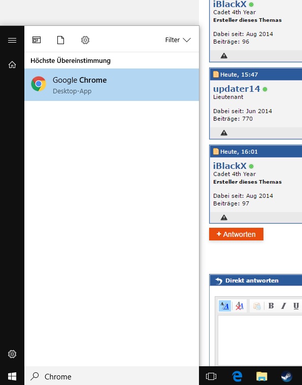

Ich habe seit dem "Creators-Update" ein kleines Problem.
Wenn ich z.B. ein Programm deinstalliere dann ist es überall gelöscht außer wenn ich es über die Suche im Startmenü suche.
Also z.B. ich deinstalliere Google Chrome, dies ist dann über "Programme deinstallieren" deinstalliert, im Speicherort auf der SSD sind alle Ordner gelöscht aber im Startmenü bei der Suche ist es noch vorhanden. Wenn ich dort mit Links oder Rechtsklick drauf klicke passiert absolut nichts, es ist einfach wie eine "tote" Anwendung die eigentlich keine Anwendung ist?? :freak: Selbst wenn ich das Programm dann wieder installiere bleibt es "tot" und ich kann es nicht anklicken.
Hat das Problem auch jemand? Habe gestern Abend Windows 10 neu aufgesetzt aber das Problem besteht weiterhin (natürlich mit einem anderen Programm welches ich für den Test deinstalliert habe)
Grüße
iBlackX ;)

Das ist komisch... aber was kann das sein? Worüber deinstallierst du die Programme? Unter "Programme deinstallieren" oder unter dieser Win10 Ansicht unter Apps & Features?
Bei mir bleibt halt das zurück :(

Mir würde noch in den Sinn kommen, den Indexer mal neuzustarten:
Windows + R
control.exe srchadmin.dll
-> Anhalten
-> Erweitert -> "Neu erstellen"
-> Starten
Zudem kannst du mal schauen wie der Service eingestellt ist. Findest du unter Dienste und nennt sich "Windows Search"
Kann beim Indexer nicht "Anhalten" drücken aber habe den Windows Indexer gerade mal neu "erstellen" lassen, leider ohne Erfolg. Problem besteht weiterhin.
Im Windows Search unter "Dienste" ist es als Starttyp "Automatisch (Verzögerter Start)" gekennzeichnet. Wird im Moment auch ausgeführt.
Macht eigentlich das selbe wie oben:
c:\Users"Dein Benutzername"\AppData\Local\Microsoft\Windows\1033\
Und dort "StructuredQuerySchema.bin" löschen, danach Rechner neustarten.

Gerade gesehen, das er Chrome als "Desktop-App" angibt. Hast du evtl. Chrom über den Store installiert oder ist das evtl. auch ein Suchergebnis das in den Store verlinkt?
Habe "StructuredQuerySchema.bin" gelöscht und den Rechner neugestartet -> ändert nichts.
Ich habe alle Ordner wo Programmreste vorhanden sein könnten abgesucht aber nichts gefunden.

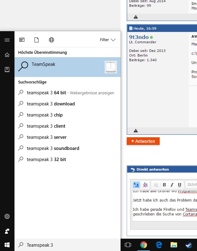

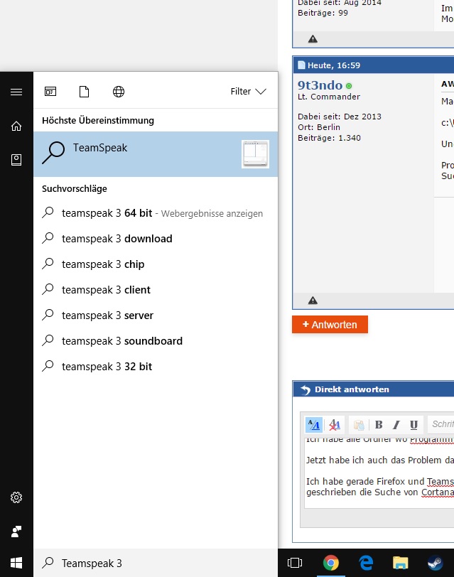

Jetzt habe ich auch das Problem das NEUE Programme die installiert wurden, nicht angezeigt werden.
Ich habe gerade Firefox und Teamspeak 3 heruntergeladen und installiert, es wird aber nichts bei der Suche angezeigt. Nur halt wie schon oft geschrieben: die Internet Suche von Cortana also:

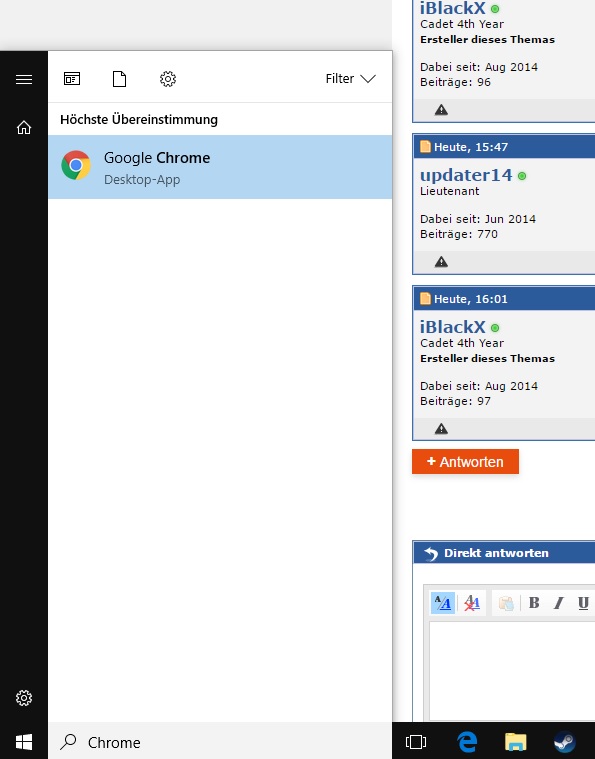

Edit: ich kann jetzt auch nicht mehr, wenn ich z.B. nach "Chrome" suche, dort drauf klicken um Chrome zu starten.
Dauert noch nen Moment bis der Index wieder erstellt wurde. Ansonsten noch mal manuell anstoßen.

Wenn du die StructuredQuerySchema.bin löscht, ist das ganze Inhaltsverzeichnes der suche Formatiert und wird dann von Windows neu erstellt. Das kann nen Moment dauern.
Es hat auch schon vor dem löschen der Datei nicht geklappt.
Edit: Jetzt findet die Windows Suche absolut keine Programme/Spiele mehr. Außer die Windows 10 Apps wie z.B. "Alarm & Uhr".
Edit2: Da ich morgen frei habe, werde ich jetzt noch mal mein Win10 neu aufsetzen. Werde dann hier nochmal posten wenn dieses Problem weiterhin auftritt!

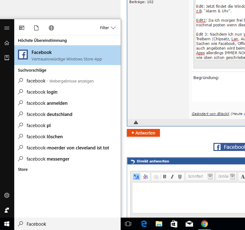

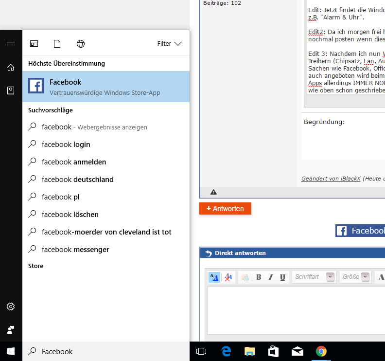

Edit 3: Nachdem ich nun Win10 Pro neu & frisch per USB-Stick installiert habe, habe ich nach dem installieren von den Mainboard-Treibern (Chipsatz, Lan, Audio etc.) die Windows 10 Apps gelöscht die ich nicht benötige. Zum Beispiel solche Sachen wie Facebook, Office holen, Twitter oder XING. Nachdem ich die Deinstalliert habe (was von Windows selbst auch angeboten wird mit Rechtsklick) sind diese "Apps" nun gelöscht. In der Windows Suche sind diese Apps allerdings IMMER NOCH :mad: enthalten. Ein Links oder Rechtsklickt bringt wieder nichts und diese Apps sind wie oben schon geschrieben -> "tot".
Ich will echt gerne mal wissen was das ist, das hatte ich früher nicht!
Hier nochmal ein Bild wie das ganze aussieht. Oh man oh man...
Edit 4: "Neu" installierte Programme finde ich in der Suche ebenfalls nicht. Weder Steam, noch League of Legends etc. Chrome finde ich komischerweise nun und kann darüber auch "Speicherort öffnen" klicken:rolleyes:
Update: Wisst ihr was lustig ist? Ich habe gerade mal aus Spaß einen neuen Benutzer angelegt weil ich mal gucken wollte ob ich dort auf ein paar Daten zugreifen kann -> Problem gelöst... Dort funktioniert die Windows Suche einwandfrei. Habe z.B. Teamspeak 3 frisch installiert und keine Sekunden später wurde es in der Windwos Suche gefunden. Aber warum ist das so? Ich habe ja Windows 10 neu und frisch aufgesetzt per USB-Stick. Und das nicht nur 1x. Warum hat dann das Standart Admin Konto ein solches Problem?? ... Ich werde später mal was deinstallieren und hier dann posten ob das Programm dann aus der Suche verschwindet! Komisch komisch....
Update2: Habe jetzt ein paar Standart Apps von Windows deinstalliert aber diese sind in der Suche noch immer zu finden. Ich drehe mich hier im Kreis, irgendwas stimmt nicht:freak::freak::freak:

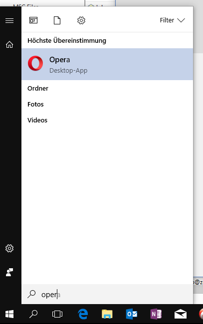

Hallo iBlackX,
ich habe exakt das gleiche Problem wie Du.
Finde aber im Internet nichts dazu...

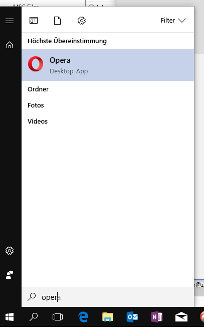

z.B.: Opera Browser installiert
deinstalliert - Search findet Eintrag
ist aber deinstalliert.
Wenn man das Programm wieder installiert wird wieder
der tote EintragUnbenannt.PNG gefunden
Hat jemand Input oder Lösung ?
Gruss
Otto
