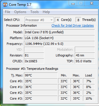

Soweit ich das gesehen habe bleibt die Temperatur bei 40°C. Das Ding ist dass ich den Rechner ja schon seit Jahren benutze. Ich habe also nichts verändert oder neu gemacht.
wenn du schon misst dann muß auch der Prozessor ausgelastet sein.
Teste es mal mit prime und schau dann auf den Takt und die Temps.
