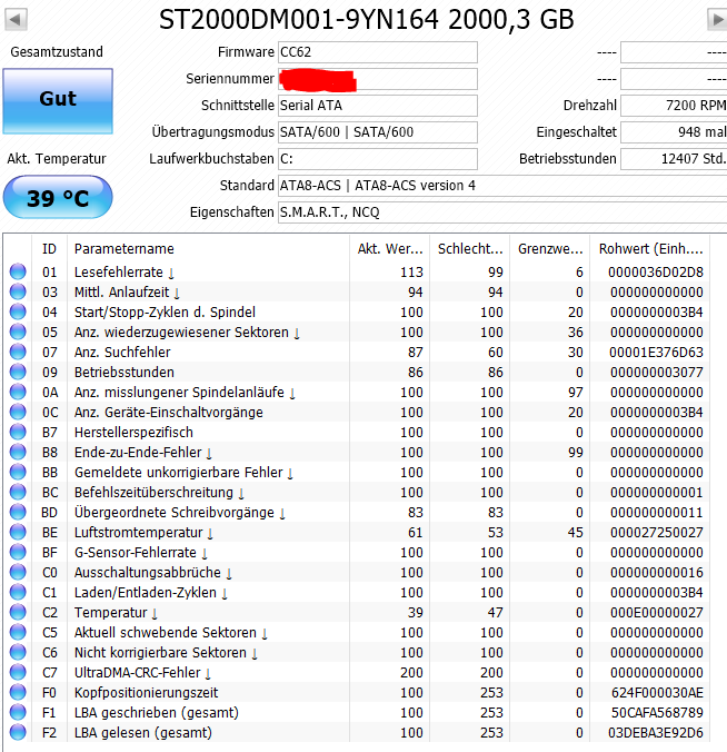

Ich nehme mal an der Datenträger ist defekt. Mache einen Screenshot von CrystalDiskInfo und lade ihn hier hoch, achte dabei darauf dass keine Scrollbalken mehr sichtbar sind.
ok hab ich mal gemacht. Ich denke aber die HDD ist ok. Es sind laut Chkdsk Log zum Glück nur 5 Dateien betroffen:

Bis auf 17 Schreibfehler in Ordnung. Deine Datenverluste sind halt das Risiko beim Einsatz von chkdsk, das versucht um jeden Preis Inkonsistenzen des Filesystems zurechtzurücken.

Denkbar auch das bereits vorher die betroffenen Dateien defekt waren, siehe Schreibfehler.
