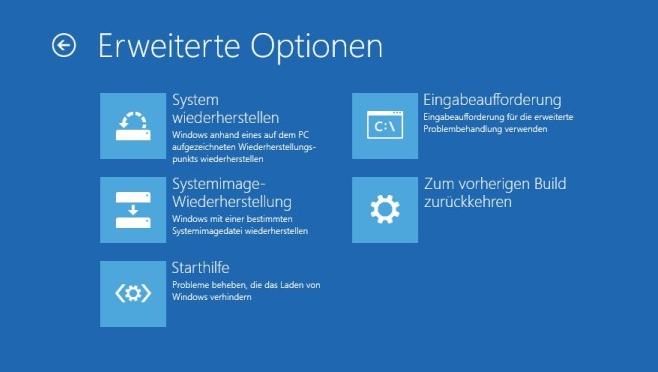

Hallo ich habe mir eine neue SSD geholt und Windows neu aufgesetzt. Habe alle Daten die ich brauche rüberkopiert und wollte jetzt die alte SSD ausbauen. Habe ich auch getan, komplett gelöscht (auch die 100MB die fürs System reserviert sind, da ich dachte die wären vom alten system) jetzt startet mein PC nicht mehr. Kann ich auf der neuen SSD den vieleicht neu anlegen ohne jetzt alles nochmal komplett neu zu installieren? Mein Win 10 Boot Stick kann das auch nicht reparieren.
Hier ein Bild:

Was ist, wenn du im Screenshot auf "Weitere Optionen" klickst? Eigentlich müssen nur die Boot-Dateien, die vorher auf der alten SSD waren und nun gelöscht sind, neu auf die SSD geschrieben werden. Das macht die Reparatur. (Eigentlich.)
Wenn ich auf weitere Optionen klicke komme ich in das Menü das ponderosa in dem Bild hat
Vielen Dank! Das hat geklappt. Was würde ich nur ohne Computerbase tun... Ihr seid die wahren MVPs :)
Mit den manuell ausgeführten Befehlen ging es? Viel Spaß nun mit der neuen SSD.

Genau das macht die Starthilfe eben nicht.
"Eigentlich" schon. Daher der Hinweis im Link zu unawave, die Reparatur bei Bedarf mehrfach (3x) durchlaufen zu lassen. Da kann man dann aber gleich manuell die Befehle ausführen, da es positive, wie auch negative Rückmeldungen geben kann, woran es hapert.
