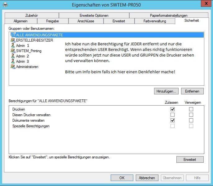

Ziel ist es ja durch die "AD-Berechtigungen" direkt die angezeigten Drucker auf dem Server zu reduzieren und nur die Freigegebenen Drucker auch mit der Funktion : Drucken und Druckerverwalten Frei zu geben.
Hier ein Beispiel Bild:
Ansicht als Admin: Berechtigungen auf Server X - Adminansicht.JPG
Die Drucker werden automatisch freigegeben, weil Sie direkt am Server installiert sind. Dementsprechend haben die Benutzer, die sich verbinden auch Zugriff.
Steht die Berechtigung bei den entsprechenden Gruppen auf verweigern? das sollte auch die Benutzung über die "Jeder" Einstellung verhindern.
Es sollten für Berechtigungen im Optimalfall immer Gruppen benutzt werden, selbst wenn die Gruppe nur einen Benutzer enthält (ist ja nur ein Beispiel Screenshot, ich weiß :D)
Ich würde die Drucker trotzdem per GPO bei den Benutzern installieren - nach Sicherheitsgruppe - dann müssen sie sich den Drucker nicht mehr aussuchen, sondern sie haben automatisch den richtigen. Leider hält sie das bisher nicht ab manuell den falschen zu nehmen.
@ T3Kila,
danke nochmal für den TIP mit der #JEDER Einstellung. Ich habe diese nochmal Explizit, (wie auch im Screenshot ersichtlich) entfernt. Danach musste ich den SERVER NEUSTARTEN. Nachdem neustart habe ich mich mit einer Dummy anmeldung nochmals auf den Server begeben und siehe da. (die Drucker mit den bearbeiteten Berechtigungen in denen die Gruppe "JEDER FEHLT" ) werden beim Dummy User garnicht mehr angezeigt.
So stelle ich mir das vor. #neustart regelt.
Mir war nicht bewusst das diese Sicherheitseinstellungen in der Datei und Druckerfreigabe erst nach einem neustart greifen.
Aber ich denke damit ist meine Problem gelöst!
Danke für die TIPS, das mit der GPO werde ich zu einem späteren Zeitpunkt mal testen!
