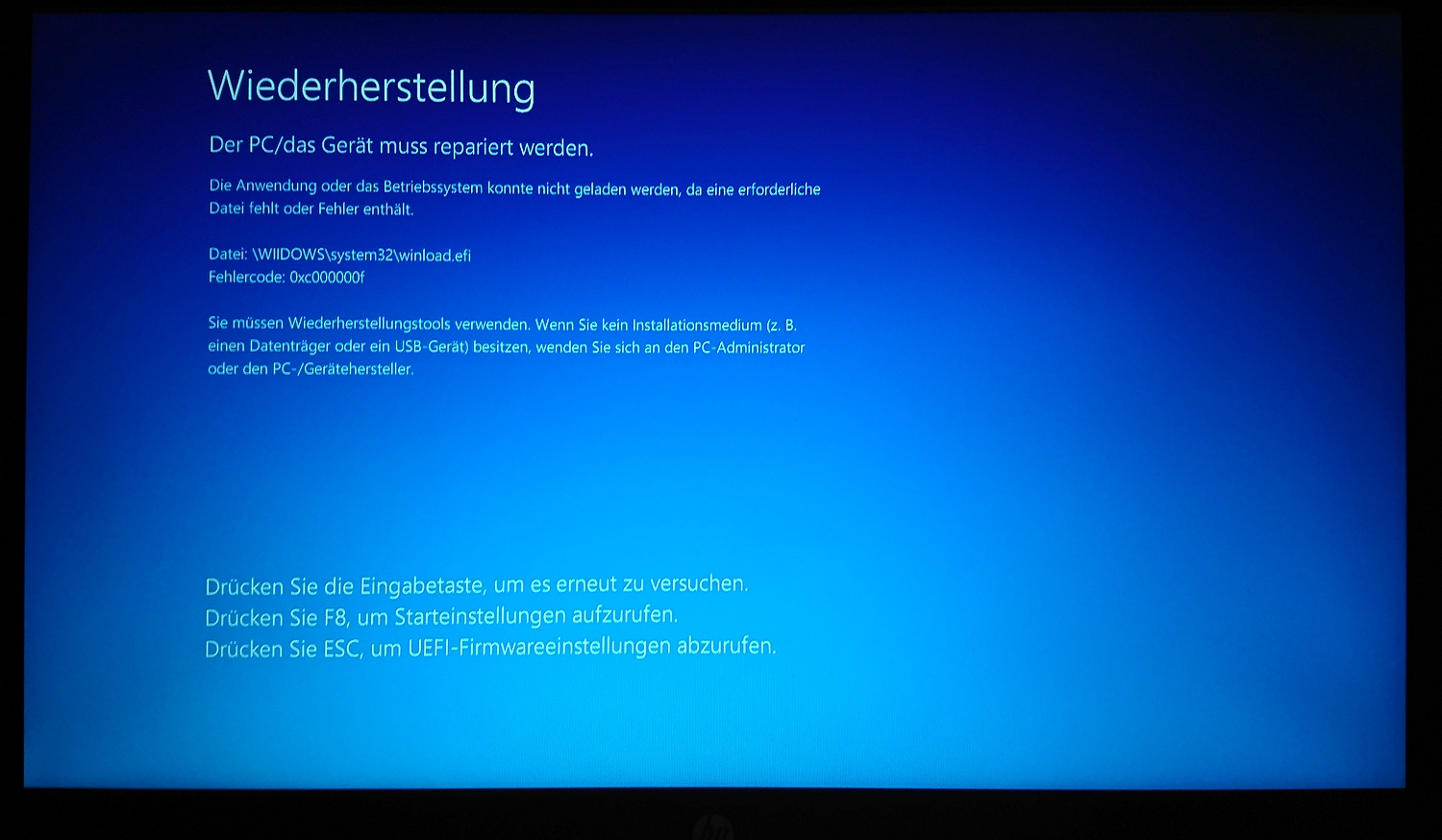

Ich hab hier einen Laptop, der seit heute nicht mehr starten möchte. Er hatte eigentlich schon seit Monaten ein Problem, da es immer mehrere Versuche gebraucht hat, bis er sich ohne Fehlermeldungen einschalten ließ. Ich konnte das leider nicht beheben, aber seit heute geht gar nichts mehr!
Das Betriebssystem ist Windows 10. Der Laptop ist HP 15-ay045ng, bald 1 Jahr alt.
"Die Anwendung oder das Betriebssystem konnte nicht geladen werden, da eine erforderliche Datei fehlt oder Fehler enthält."
Datei: \WIIDOWS\system32\winload.efi
Fehlercode: 0xc000000f
(Ich merke gerade, dass das Verzeichnis WIIDOWS heißt. Was ist denn da passiert? :freaky:)
Eingabetaste und F8 bringen mich wieder auf die gleiche Seite.
Starthilfereparatur (oder wie das hieß) kann den Fehler auch nicht beheben. Außerdem hab ich natürlich auch schon gegooglet und per Konsole Folgendes versucht:

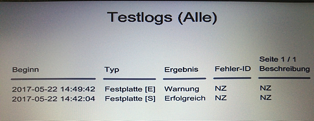

Mit dem HP PC Hardware Diagnostics UEFI hab ich entdeckt, dass sämtliche Tests möglich sind. Eine "SMART Überprüfung" führte zu einem erfolgreichen Ergebnis. Danach hab ich eine "erweiterte Überprüfung" durchgeführt, was ganz schnell ging, das führte zu folgendem Ergebnis:
Festplatten-SMART-Überprüfung: Erfolgreich
Kurzer DST für Festplatten: Erfolgreich
Optimierter DST für Festplatten: Vorsicht
Heute habe ich einen "erweiterten Systemtest" mit der HP Software durchgeführt und da wurde beim DST Test für Festplatten wieder ein Fehler festgestellt. Ich vermute mal, es gibt ein Problem mit der SSD. Daraufhin wollte ich versuchen, auf die Daten zuzugreifen und sie extern zu sichern, also habe ich mich damit eine Weile auseinandergesetzt und per USB-Stick versucht, Knoppix zu booten. Leider kam da eine Fehlermeldung: kernel panic - not syncing, no init found. Ich weiß nicht, ob ich was falsch gemacht hab oder woran das liegen könnte. :/
Ich finde es ja noch immer irritierend, dass das Verzeichnis bei der ursprüglichen Fehlermeldung WIIDOWS statt WINDOWS heißt. Ob ich mir da einen Schädling eingefangen hab?
