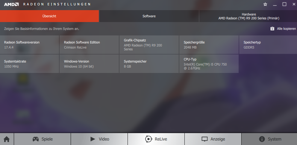

LyGhT schrieb:
@obz245 komisch, benutze den 17.4.4 auf meiner R9 270 und zocke fast den ganzen Tag lol und hatte noch keinen DirectX Bug
Dann nutzt du vermutlich nicht den DVI-Anschluss der Grafikkarte zum Monitor, denn das Problem besteht nur bei DVI.
Man kann das Problem umgehen wenn man GPU-Skalierung aktiviert im Treiber bis es von AMD gefixt wurde.
@Nickel
Das könnte sein, benutze HDMI :o. Danke für die Info!
