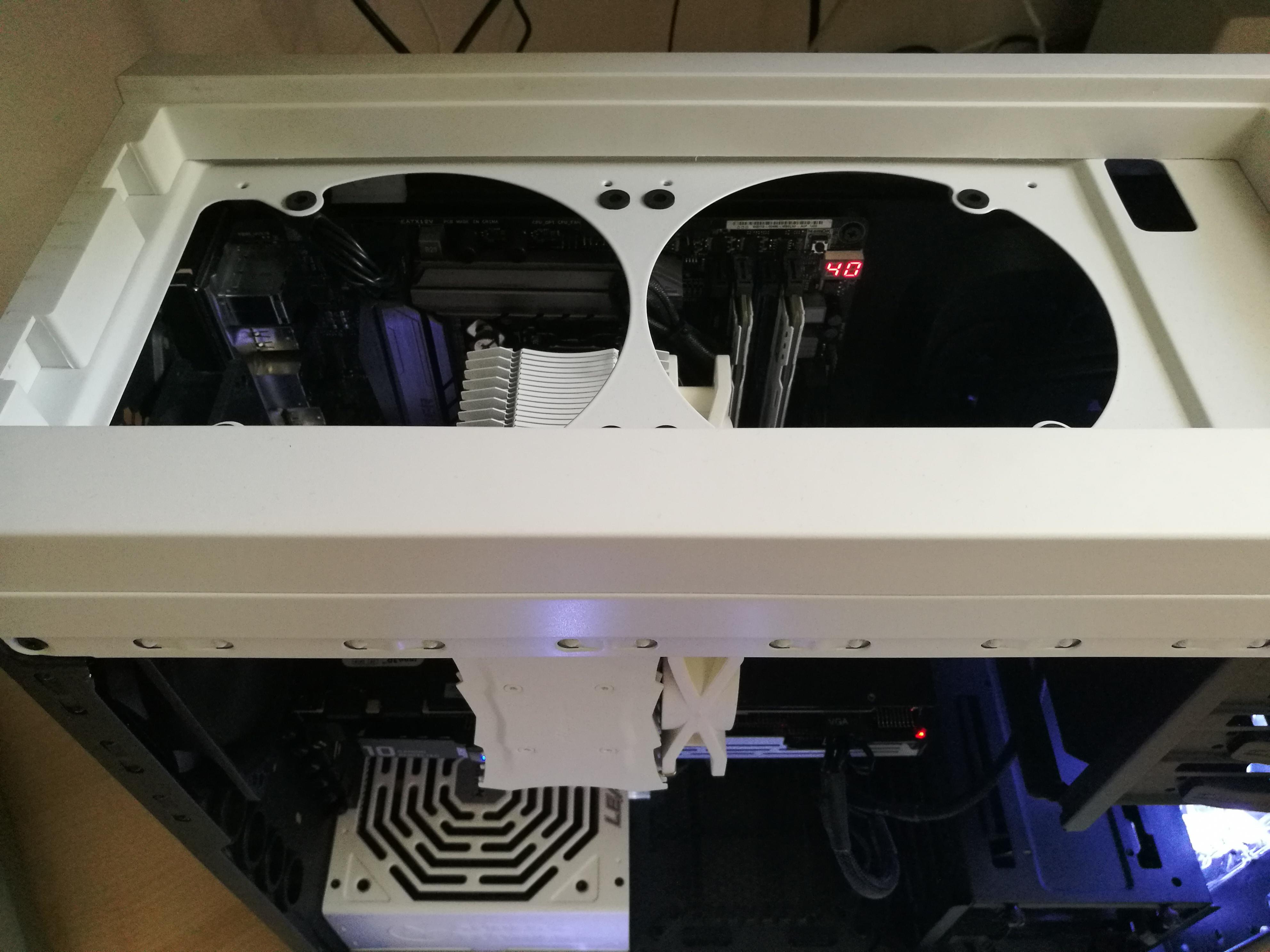

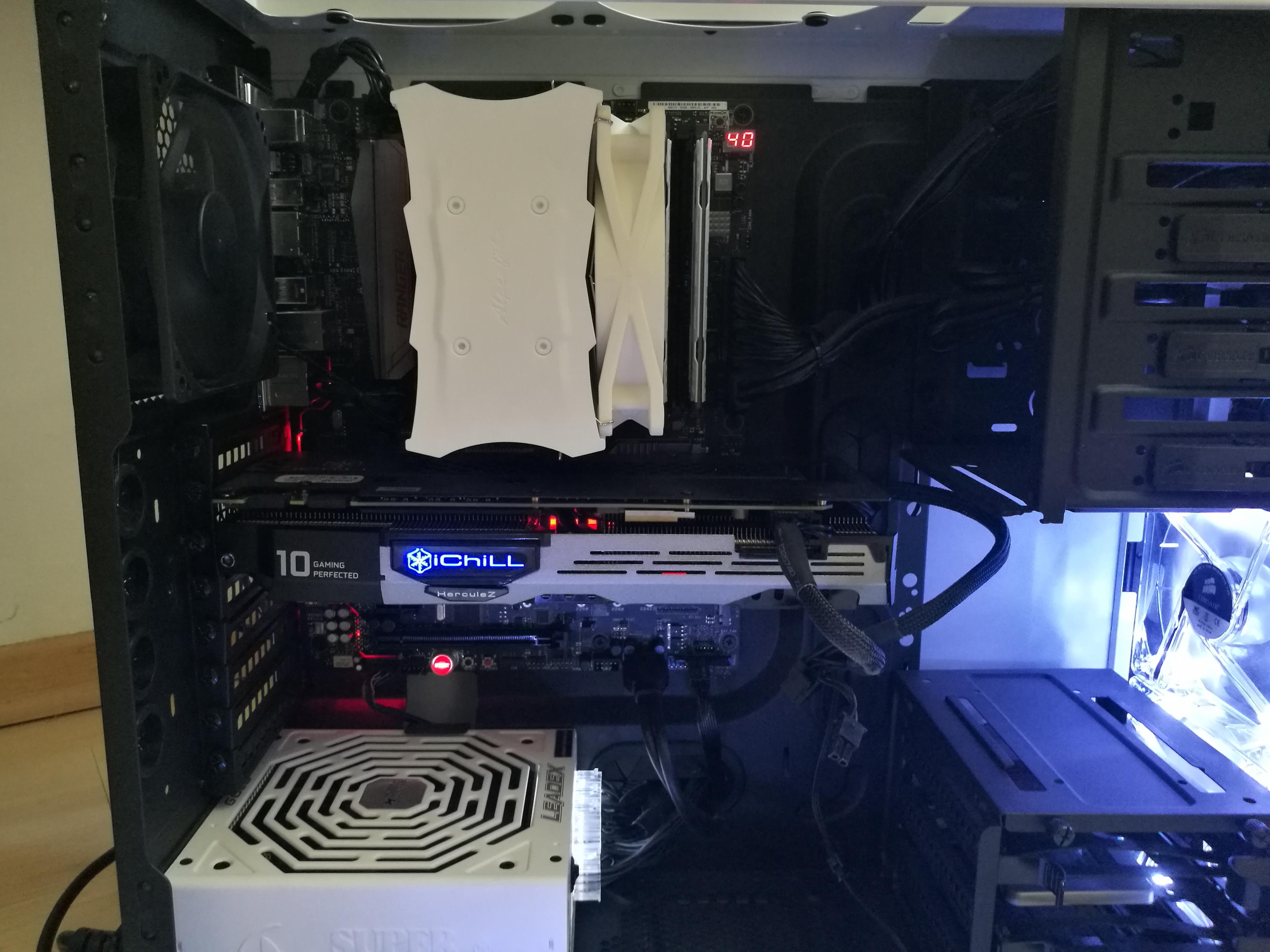

Habe meine 1080 SeaHawk in einem Nano-S.. Das Carbide dürfte wesentlich größer ausfallen..
Den Radiator würde ich hinten anbringen, allerdings eher ungünstig wegen Towerkühler.. dir bleibt also nur vorne, da oben auch nicht geht wegen Towerkühler..
Wenn du das Geld hast, kauf dir eine Arctic AIO oder H100i v2 gleich noch dazu.. dann hast du freie Platzwahl..
CPU AIO oben, GPU AIO hinten.. das passt dann..
EDIT: du kannst den Lüfter vom Radi auch abschrauben und den Radi ausserhalb des Gehäuses packen und von unten den Lüfter an den Radi schrauben.. das ginge noch.. (Deckel, wo die Ausparung ist Radi rein und von unten Lüfter gegenschrauben).. rausblasend natürlich..

exakt.. da ist einfach kein Platz..
EDIT: auf den Boden würde ich den Radi nicht schnallen, da du dann die warme Abluft vom Radi direkt auf dei Graka bläst.. die Graka selber hat noch einen Radiallüfter, welcher die VRMs kühlt..
