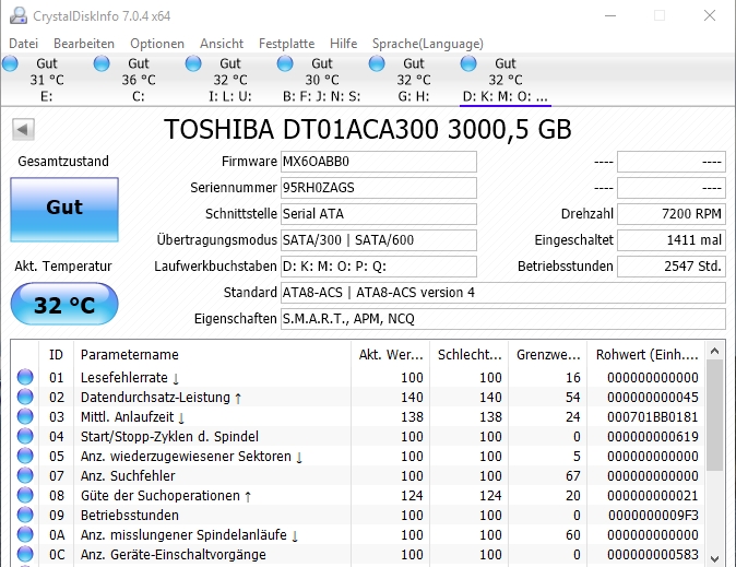

Mein Bart CD mit XP Boot mit Fehler? Beim alten System ging es!
Fstplatte OK.
