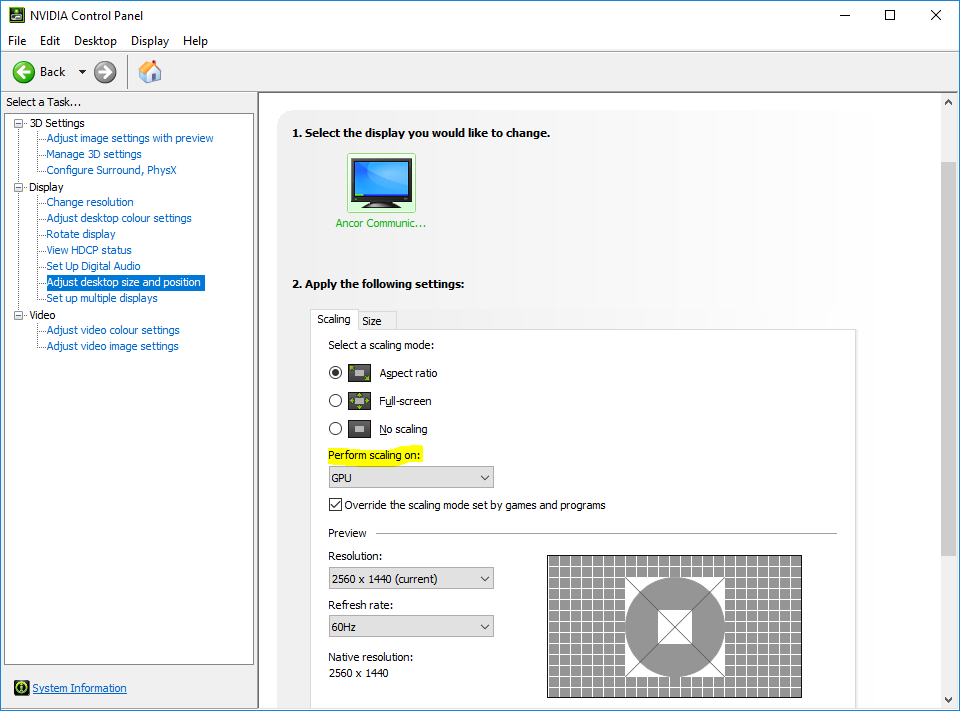

Wer übernimmt bei dir die Skalierung? GPU oder Monitor?

Verbiete das Skalieren testweise im Treiber. So hab ich das auch mit Ark gemacht (Ich spiele halt in 3820x1648 nativ, damit der Bildschirm nicht interpolieren muss). Bekommst Du schwarze Balken, aber das Bild bleibt scharf. Macht man im gleichen Menü, was Nilson gezeigt hat.

Nilson schrieb:
Bisher stand dort Anzeige. Habe es mal auf GPU geändert und gleich getestet. Ändert leider nichts an der Symptomatik :(
