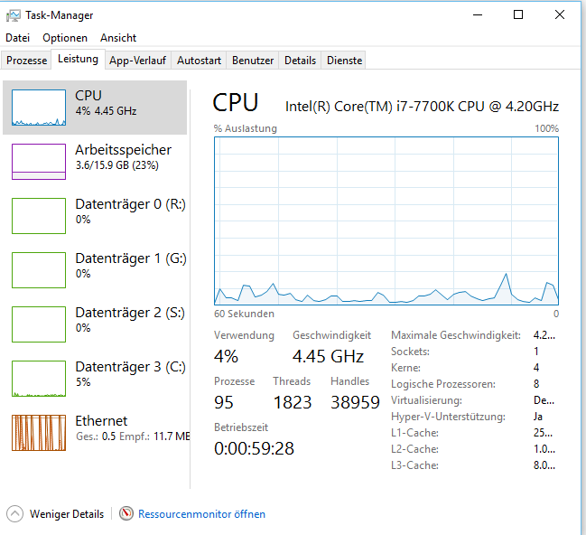

Das sind die Werte vom Taskmanager (Ohne Spiel / Last)

Wenn ich deinen Taskmanager sehe, dann gibt es da noch recht viele Internetzugriffe...Windows rödelt auch erstmal noch eine Weile auf deinen Laufwerken rum....usw.
