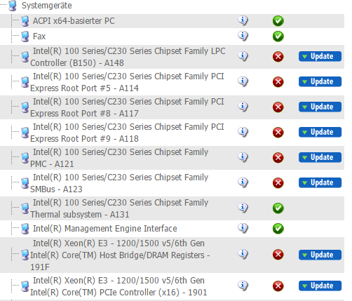

und zwar habe ich ein problem habe in einem tool "driveragent" gesehen das mein Gigabyte B150-Hd3P einen veralteten treiber benutzt, den wollte ich nun aktuallisieren. Aber nun bekomme ich im tool das es noch älter ist was kann ich da machen?
vielen dank im vorraus
Bild im anhang

Hey KnolleJupp ja das hatte ich benutzt before ich das benutzt hab war alles grün außer 2 und nun ist alles rot dank diesem programm.
deinstallier driveragent und installiere den treiber manuell von der website des mainboardherstellers.

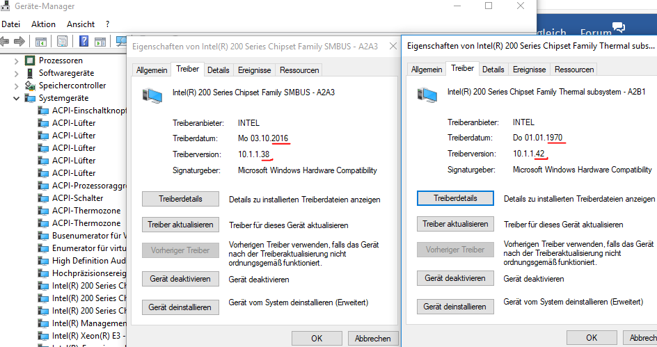

10.1.1.38 wird dort angeboten, KnolleJupp hat ja direkt von Intel 10.1.1.42 verlinkt. Mich würde bei driveragent interessieren, was er konkret bei welcher Version vorschlägt. Ansonsten würde ich das Programm nicht nutzen.

Rein laut Datum wäre also sogar die Gigabyte-Seite mit 12/2016 neuer als Driveragent vorschlägt.
Noch interessant zu wissen, wenn 4/2015 als neu vorgeschlagen wird, was dann der angelblich alte Treiber für ein Datum oder für eine Version hat. Das musst du jetzt aber nicht rekonstruieren, wenn du Driveragent deinstalliert hast. 10.1.1.38 von Gigabyte wird vermutlich tadellos laufen. Oder läuft bei dir der 10.1.1.42? Dann noch besser. :)
Edit: Hier ein Beispiel, je nach Teil im Geräte-Manager wird mal 10.1.1.38 und mal 10.1.1.42 angegeben. Letzteres mit vermutlich falschem Datum von 1970. (Vermutlich ist gar kein Datum hinterlegt, daher 1970.)
Edit 2: Der Screenshot stammt von einer Windows 10 Installation, wo gar keine speziellen Treiber installiert wurden. Alles stammt von der DVD oder vom Windows Update.
