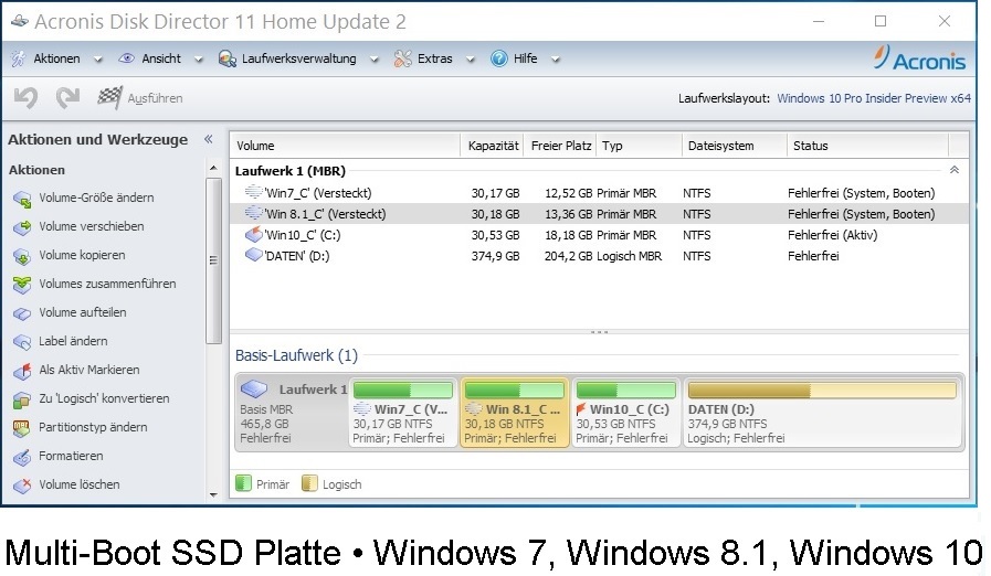

Ich benutze Boot-US - Bootmanager für Windows 7,8.1 und 10, jede Betriebssystem hat Eigene Bootblock.
Beim Booten ist nur ausgewählte Betriebssystem zu sehen siehe Bild.
