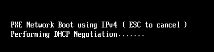

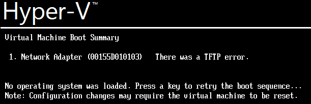

und dann steht nur "There was a TFTP error." siehe 2.png.
Sicherer Start ist deaktiviert, und die VM hängt an einem virtuellen externen Switch. Es handelt sich um eine Gen2 VM.
hat jemand eine Idee woran das liegt?

Gen2 kann nur UEFI booten, kann dein WDS ein UEFI startabbild bereitstellen?, UEFI ist eigentlich nur wichtig für boot volumen mit GPT.. Gen1 vm macht intern mit der normalen Netzwerkkarte 10 Gigabit..
UEFI-Boot auf realer Maschine klappt, WDS sollte also ein UEFI-Abbild bereitstellen.
Ich kann die alte Netzwerkkarte leider nicht einmal hinzufügen, also auch nicht temporär zum Installieren.
Testweise habe ich mal eine Gen1-Maschine erstellt, und da bootet er per PXE. Also irgendwas hats wohl doch wie ihr vermutet mit dem UEFI. Ich frage mich nur warums auf dem Host mit UEFI funktioniert?

Mein DHCP-Server (DD-WRT Router) schickt als boot-file die Boot/x86/wdsnbp.com, die benötigt wird, um x86 und x64 Systeme zu unterscheiden. Boote ich in einem BIOS-System von dieser Datei, kann ich x86- und x64-Betriebssysteme installieren. Liege ich richtig mit der Annahme, dass ein UEFI mit .com-Files nix anfangen kann?
Von welcher Datei soll ich dann booten?
ja, das hab ich genauso. Nur kann der UEFI-Client wohl nix mit der wdsnbp.com anfangen.
...und die wdsnbp.efi fehlt. Hab das Ganze gestern frisch installiert. Wie komme ich an diese Datei?
YAY, ich habs! Hab per Suchfunktion in den Tiefen von SYSTEM32 die wdsmgfw.efi gefunden und nach %reminst%\Boot\x64 kopiert.
