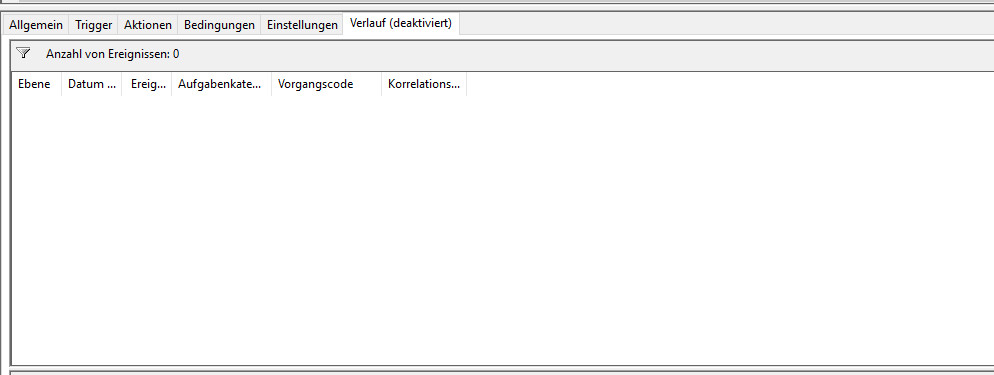

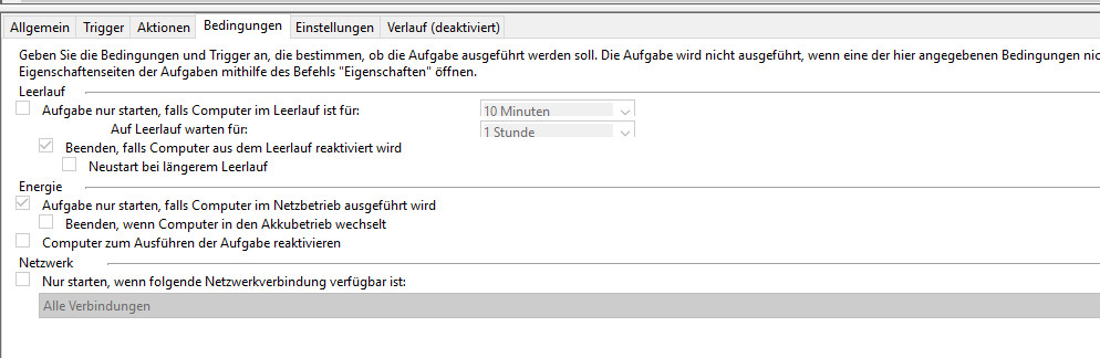

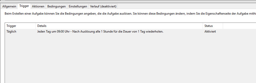

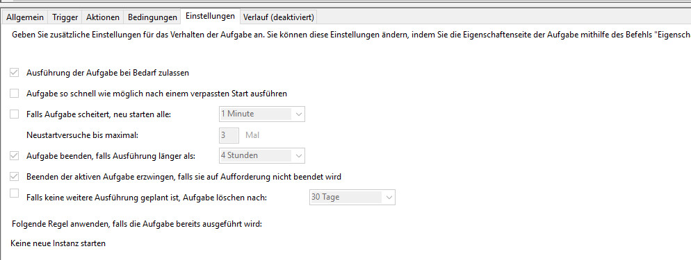

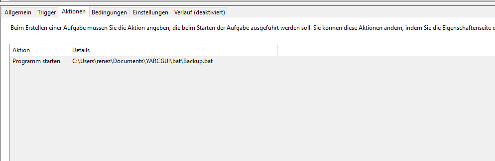

also habe es genauso gemacht wie im Video, beim start via aufgabenplaner blinkt kurz ein Fenster (cmd) auf und das wars... nichts passiert !
Einstellungen siehe screen !

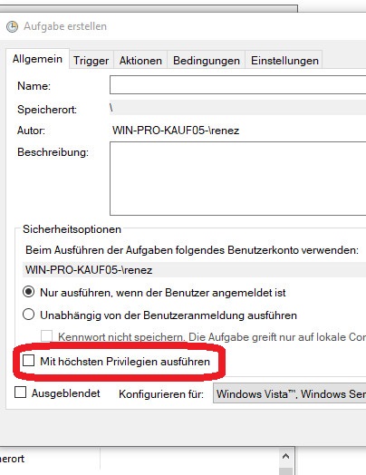

aber ich habe es gefunden woran es lag !
Ich muss alles via Adminrechte ausführen somit immer mit Ja bestätigen !
Die aufgabenplanung fragt nicht danach und führt es somit nicht aus !
Es gibt aber ein Hacken den man setzten muss dann geht es ...
Mit Höhsten Privilegien ausführen ! <--- darauf muss mal einer kommen :-)

Frightener schrieb:
Den Haken darunter noch setzen?
Das Ausgeblendet hat nichts damit zu tun, dass die Aufgabe versteckt gestartet wird.
Das ist lediglich eine Einstellung, um die Aufgabe in der Aufgabenplanung auszublenden.
Über Ansicht -> Versteckte Aufgaben anzeigen (oder wie immer das auch auf deutsch übersetzt wurde; nutze Windows in Englisch) kann man dann versteckte Aufgaben ausgeblendet lassen.
Damit die Aufgabe nicht aufpoppt musst du den User ändern.
Die Aufgabe darf nicht in deinem Kontext laufen.
Wenn du keinen User-Bezug zu deinem User brauchst für die Aufgabe (z. B. durch Nutzen der Umgebungsvariable %USERPROFILE%), dann setze den User einfach auf SYSTEM.
Dann hast du Ruhe.
