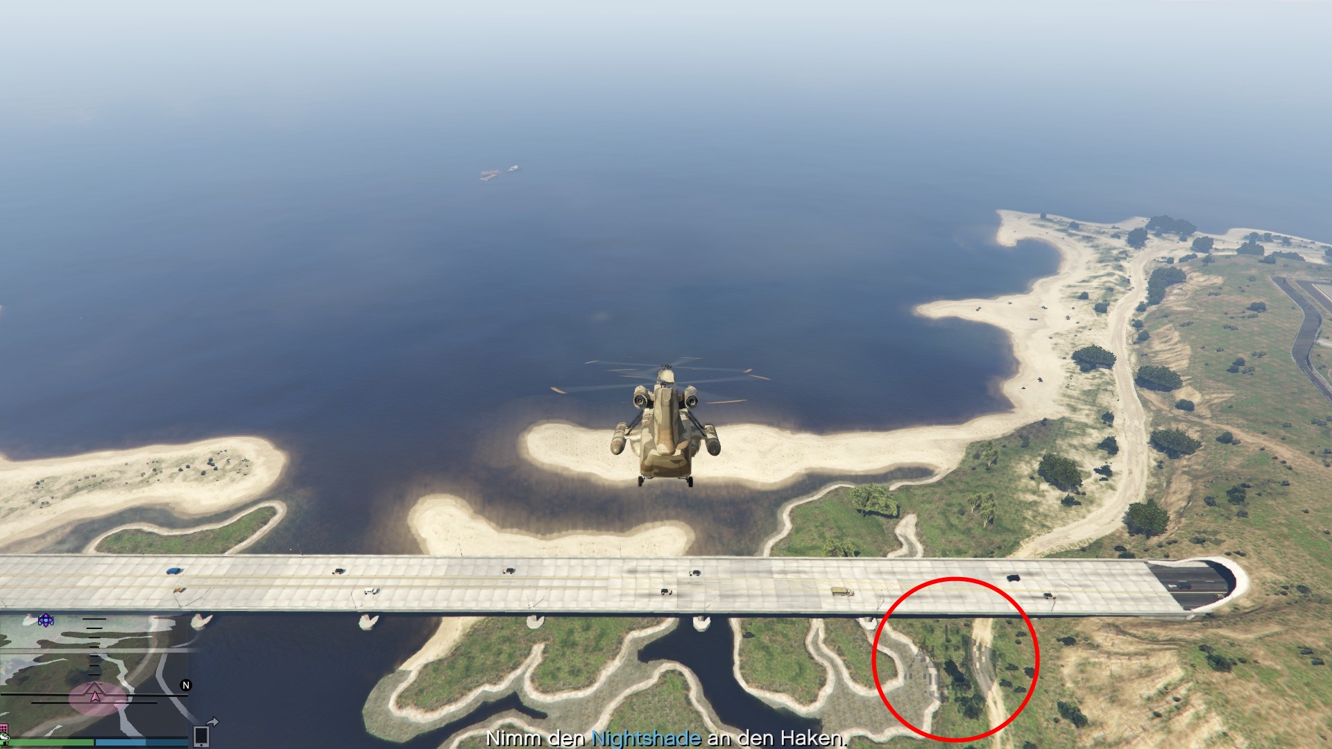

Ich kann noch spielen, aber GTA 5 zeigt öfter Grafikfehler, die es zuvor nicht gab (achtet auf die Schatten):
Einstellung der Schatten ist auf "Weich"
Diese Schatten Fehler treten überall auf, also auch an Fahrzeugen, auf der Straße etc. Nur sind sie halt nicht immer vorhanden, z.B. wenn ich mich drehe ist es oftmals wieder verschwunden.

Normalerweise deutet alles auf ein langsam sterbendes Mainboard hin. Ich bin mir aber unsicher wegen der Schatten Fehler in GTA. Sehe ich das richtig, dass die CPU nur Schatten entpackt und deren Position berechnet? Die Grafikkarte rendert dann ja die eigentlichen Pixel? Ist das so richtig - würde das trotzdem auf CPU/Mainboard Fehler deuten?

Deine Graka ist zwar ziemlich neu aber ist es nicht vielleicht möglich das die nicht in Ordnung ist?
Die Grafikprobleme schauen für mich eher nach Treiberproblem oder defektem VRAM aus. Hast du ne andere Karte zum testen da?

Allgemein vermute ich halt auch eher die Grafikkarte was die Fehler in GTA angeht. Aber bootet deshalb der PC nicht mehr oder oftmals nicht?

Tendiere auch zur Graka allerdings hatte ich einen solchen Fehler auch schonmal in Verbindung mit Speicher, das waren auch keine Artefakte sondern solche "Schatten" wie bei dir unnd dazu kam das es Mikroruckler hatte, ein kleinwenig mehr Spannung hat das Problem behoben...

Ich verstehe den Zusammenhang halt nicht wirklich zwischen den Grafikfehlern und den Boot Problemen..
GTA 5 ist jetzt wieder installiert und bisher läuft es stabil.. Vlt lag es ja gestern auch einfach an Treiber Problemen :freak:
