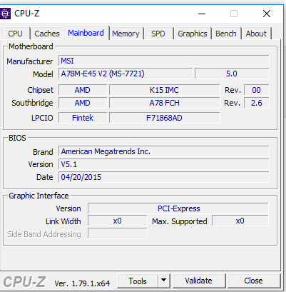

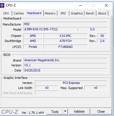

Welches Mainboard hast du, wieviele Partitionen hast du geklont. Es müssen normalerweise 2 bis 3 sein. Wenn du ein UEFI hast, darf es keine MBR Tabelle sein.

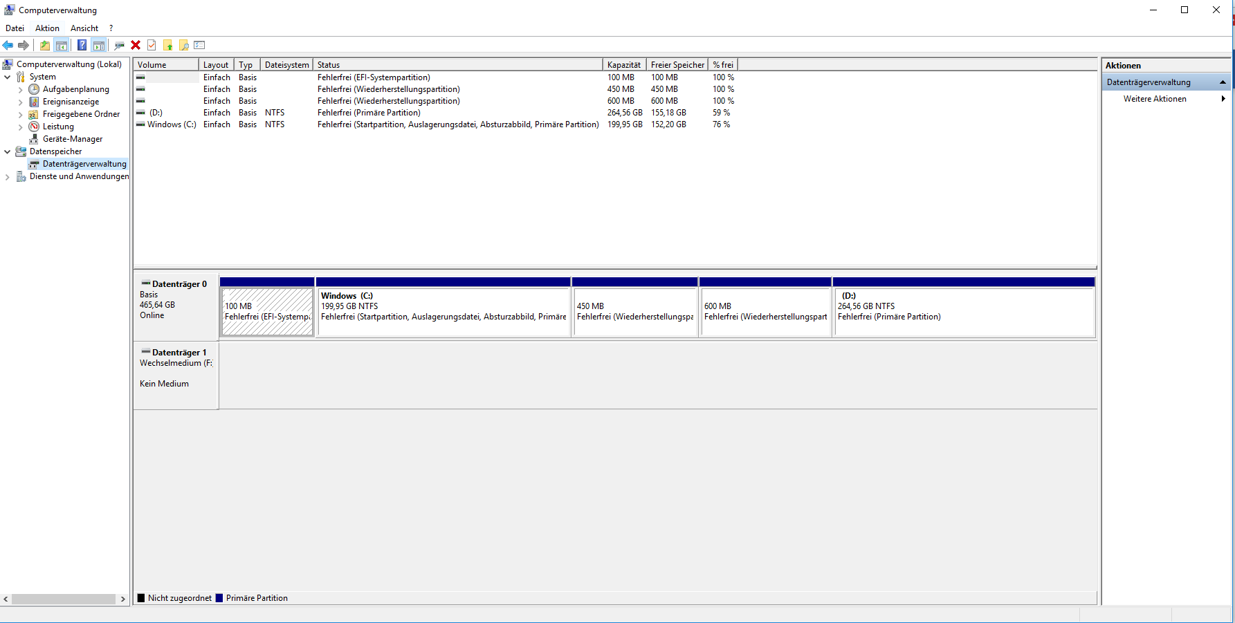

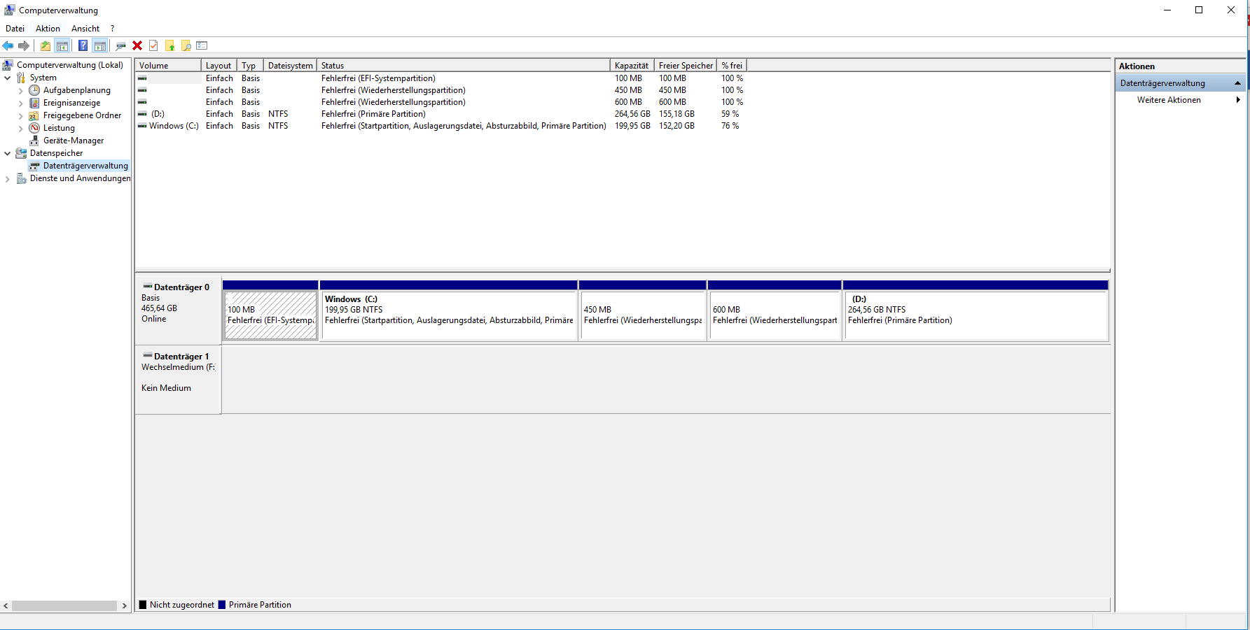

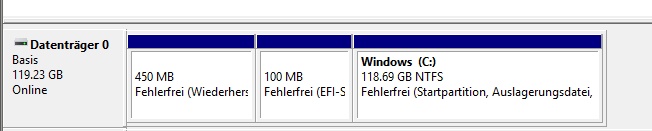

Hier ein Screenshot der Datenträgerverwaltung.
Ich habe da aber jeweils mit den Tools immer nur die C:\ Partition kopiert, auf der auch das OS liegt.
D:\, physisch auf der gleichen Platte, aber andere Partition, habe ich nicht kopiert, da es eine reine Datenpartition ist.
Mainboard:

Dann hast Du die 100 MB Bootpartition vergessen. Ohne der kein booten.
Und wenn schon ein Bild der Datenträgerverwaltung zeigst, dann ziehe es auch ganz auf. Damit man auch alles sehen kann.

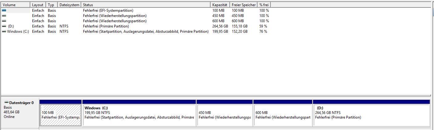

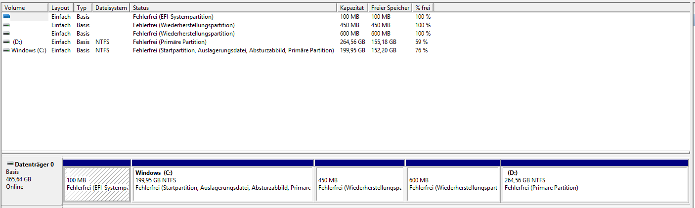

Wusste nicht, dass man da noch mehr relevantes sieht, aber hier gerne der ganze Ausschnitt:
Das heißt ich brauch nur diese EFI-Systempartition mitkopieren?
@engine: Ich bekomme gar kein Menü, sondern nur den Hinweis, dass kein Bootmedium gefunden wurde.
LG
Und was sieht man da jetzt? Die neue SSD, die alte HDD? Ich sehe da nur ein Laufwerk. Und ja, die 100 MB und auch die 450 MB Partition ist notwendig, damit Windows bootet.
So sieht es aus, wenn man Windows im UEFI Modus auf einem leeren Datenträger installiert und nicht selbst bei den Partitionen herum spielt.
Wenn Du auch die Wiederherstellungsumgebung vollständig erhalten willst, dann muss zumindest die aktive Wiederherstellungspartition ebenfalls mit kopiert werden. Welche der beiden das ist, verrät Dir der Befehl reagentc /info, der in einer Eingabeaufforderung mit Adminrechten auszuführen ist.
Hier ist dann noch darauf zu achten, dass diese Partitionsangabe die tatsächliche Lage der Partition angibt. Auf GPT Datenträgern erstellt Windows noch eine unsichtbare MSR Partition, die hier einzubeziehen ist. Wenn Dir Reagentc Partition 4 als Wiederherstellungspartition meldet, dann wäre das Deine 450 MB Wiederherstellungspartition, denn die MSR Partition liegt zwischen der EFI Systempartition und der Windowspartition.
Im Zweifel kannst Du es überprüfen indem Du in einer Eingabeaufforderung mit Adminrechten Diskpart startest, dort mit select disk 0 die Festplatte in den Fokus nimmst und dann den Befehl list partition ausführst. Der zeigt Dir dann sämtliche Partitionen an und Du kannst das anhand der Partitionsnummern abgleichen.
