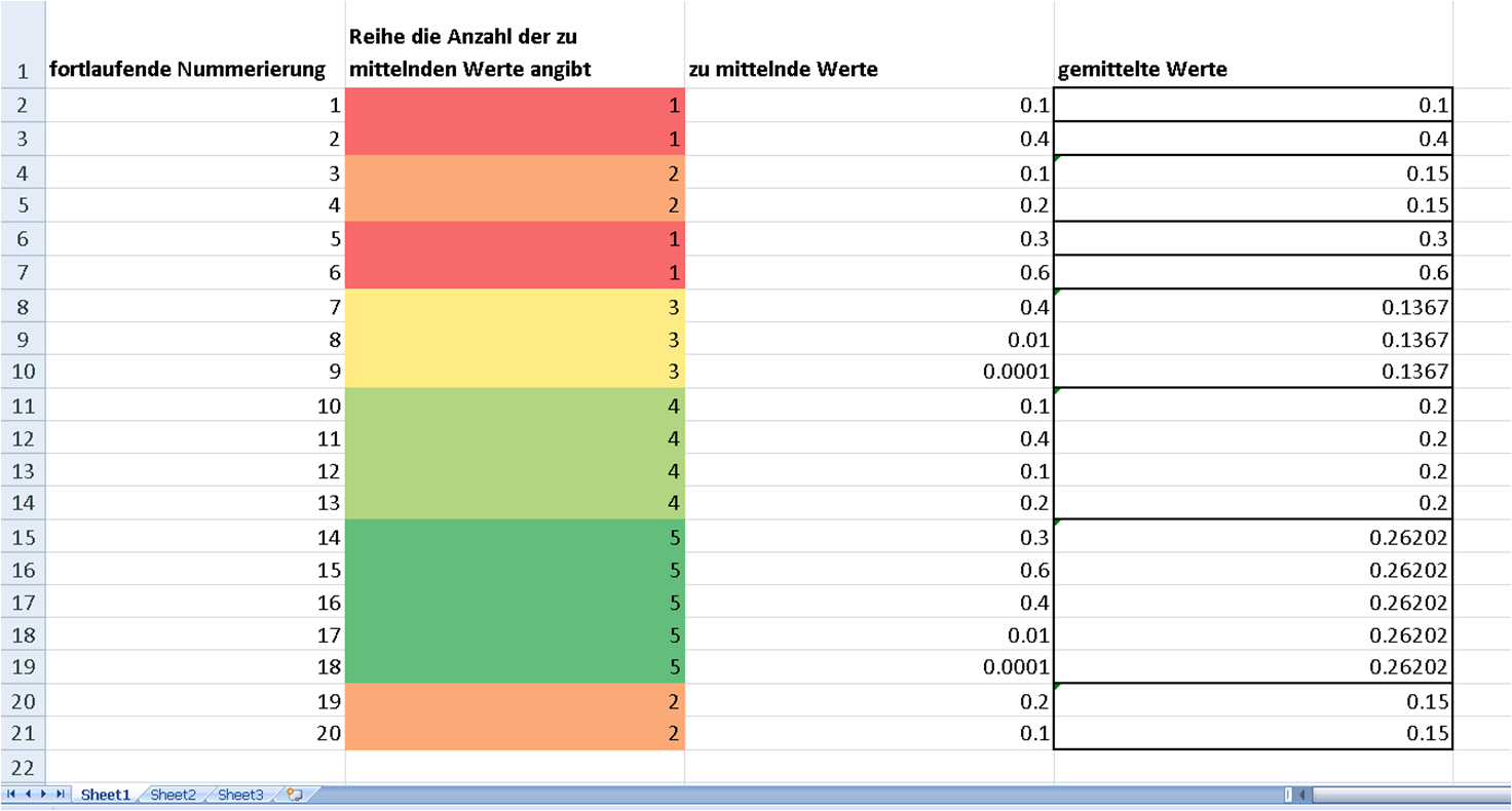

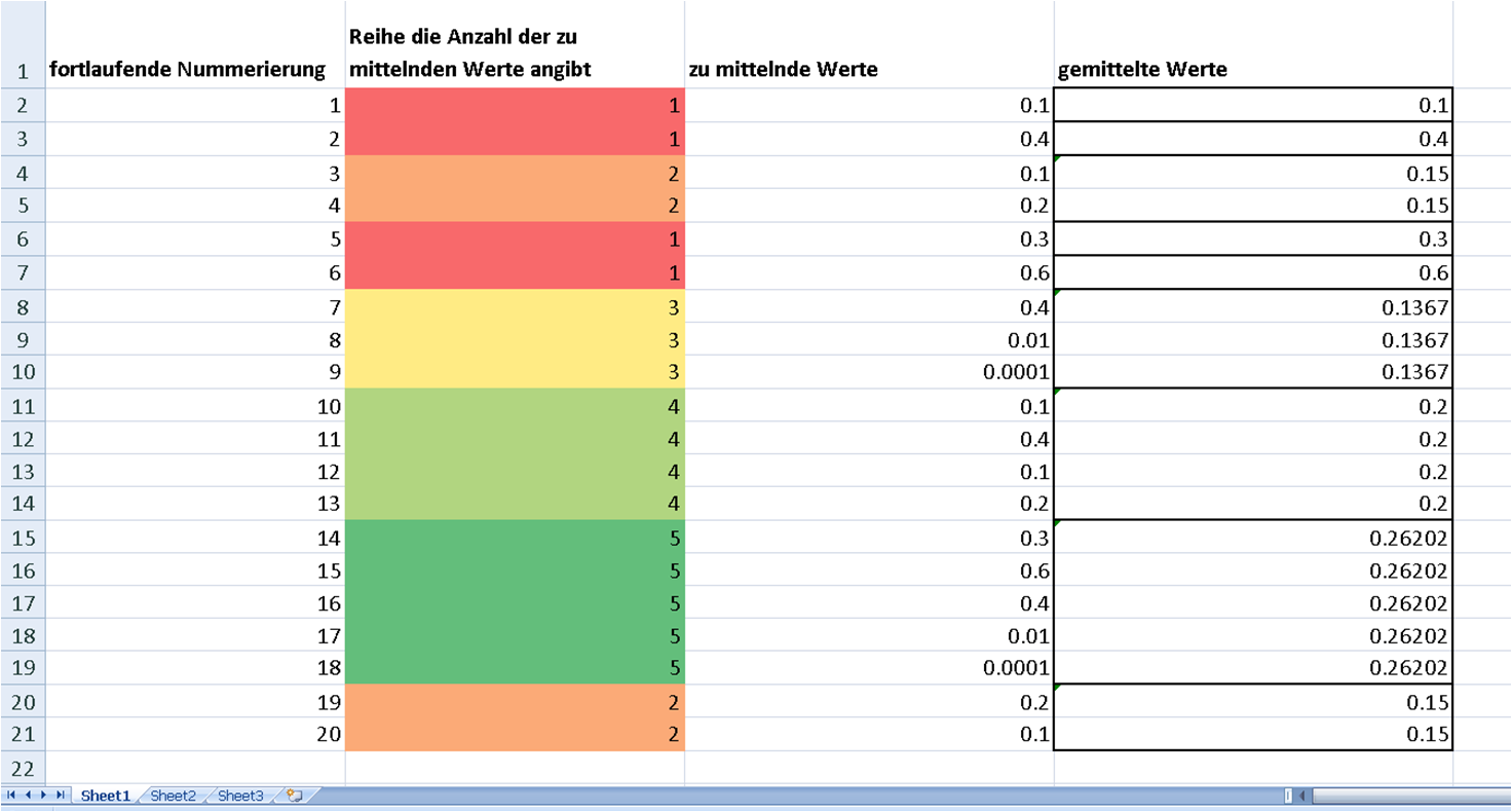

nachdem mir hier neulich so kompetent geholfen wurde, hat sich ein weiteres Problem für mich aufgetan. Folgendes möchte ich machen:
Sagen wir Spalte B hat Zahlen (1-20 etwa) und diese Zahlen geben mir an wieviele Werte ich in Spalte C mitteln muss. Die gemittelten Werte sind dann in Spalte D. Ich kann das manuell machen aber frage mich, ob es dafür nicht ein Makro oder eine Formel in Excel gibt, die das ganze etwas beschleunigt.
Ein Beispiel habe ich angehängt.
MfG

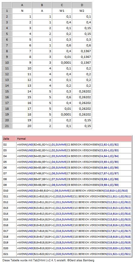

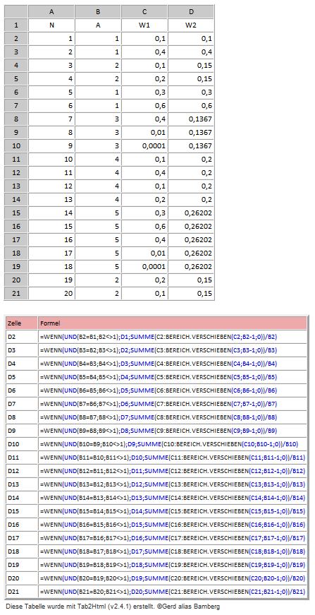

Ich nehme mir mal 5min für die Ausarbeitung :) und meine obige Formel wird etwas erweitert.
Für die Zelle D2: =WENN(UND(B2=B1;B2<>1);D1;SUMME(C2:BEREICH.VERSCHIEBEN(C2;B2-1;0))/B2) und herunter ziehen.
