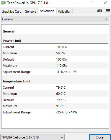

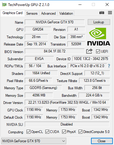

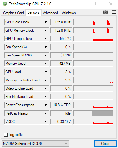

die Bilder sagen uns dass Grafikkarte nicht zu tun hat, also kannst Miningtrojaner ausschliessen. mehr aber auch nicht.
