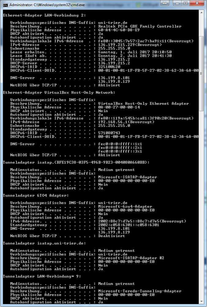

Sabertooth 990FX R2.0; Internetzugang über Studentenwerk über die uni-trier.
Konfiguration des Internetzugangs erfolgt mit Authentifizierung via E-Mail-Adresse und Passwort:
IPv4 Einstellungen: DHCP
Sicherheit: 802.1x
Äußere Authentifizierung: PEAP
Innere Authentifizierung: MSCHAPv2
Authentifizierungsmodus: Benutzerauthentifizierung
Siehe Anleitung: http://www.studiwerk.de/upload/dokumente/20130.pdf
Lan-Verbindung 2 ist der Internetzugang über die uni-trier.

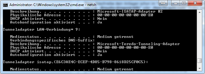

Ich hab da den Microsoft Teredo Tunneling Adapter, bekomme dort aber keine IPv6 angezeigt.

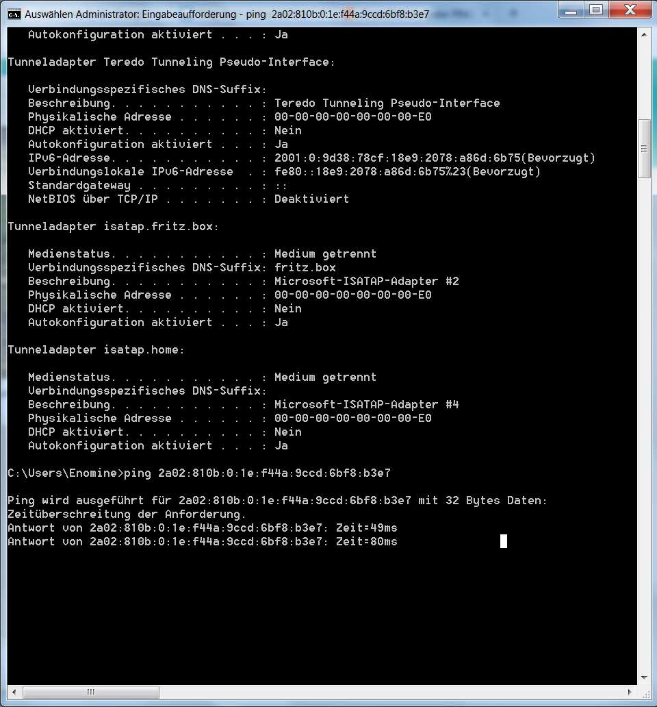

Auf meinem Laptop sieht das anders aus. Dort war ich in der Stadt in einem WLAN und habe diesen Screenshot gemacht. Dort hatte ich eine IPv6-Adresse und konnte mich mit dem Server verbinden.
Ziel ist es auf meinem PC auch diese 4 zusätzlichen Zeilen zu erhalten, also dass auch eine IPv6 angezeigt wird.
Wie bekomme ich eine IPv6?

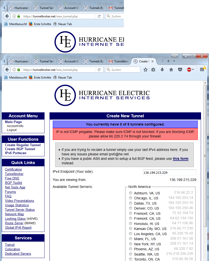

Hey,
ich erhalte von tunnelbroker.net die Fehlermeldung:
"IP is not ICMP pingable. Please make sure ICMP is not blocked. If you are blocking ICMP, please allow 66.220.2.74 through your firewall."
Ich hab meine Firewall aus. Ist dies ein Problem, das ich mit der uni-trier klären muss?
Danke - Enomine
Ja, oder noch besser: kläre mit der Uni bzw. deren ISP, warum Du keine native IPv6-Adresse kriegen kannst. Klar ist, Du würdest keine einzelne Adresse bekommen, sondern gleich eine ganze Range (mehrere hundert Stück). So ganz genau kenne ich mich auch nicht aus, aber das Präfix beinhaltet gleich mehrere IPv6-Adressen. Vll. melden sich ja noch richtige Experten hier, um ihre Meinung zu dem Problem zu sagen.
Man könnte auch die Adresse wie oben im Bild genannt im Router mit ICMP auf den Client weiterleiten.
Leite doch mal die Adresse 66.220 2.74 auf den Client im Router weiter mit ICMP, vll hilfts.
Ich habe keinen Router. Wie eingangs erwähnt findet die Authentifizierung per E-mail und Passwort statt. Dies habe ich erwähnt, weil es ja so ungewöhnlich ist für "Normalbürger". ;)
Der PC ist direkt mit dem LAN-Kabel in die Wand verankert. Ich habe keinen Router und KANN auch keinen installieren, solange er nicht die oben erwähnte Authentifizierung unterstützt.
Ich habe keinen Zugriff auf irgendwelche Weiterleitungen und dies wird auch keiner vom Studiwerk für mich machen, weil es sich um über 1000 Anschlüsse handelt.
Danke - Enomine
