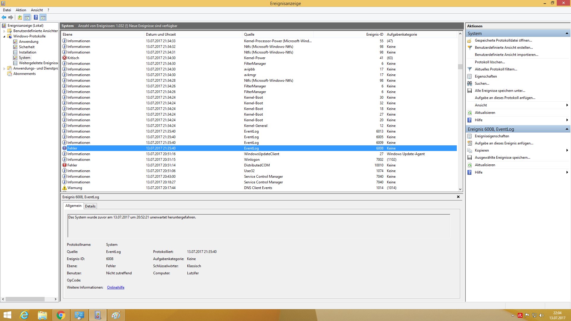

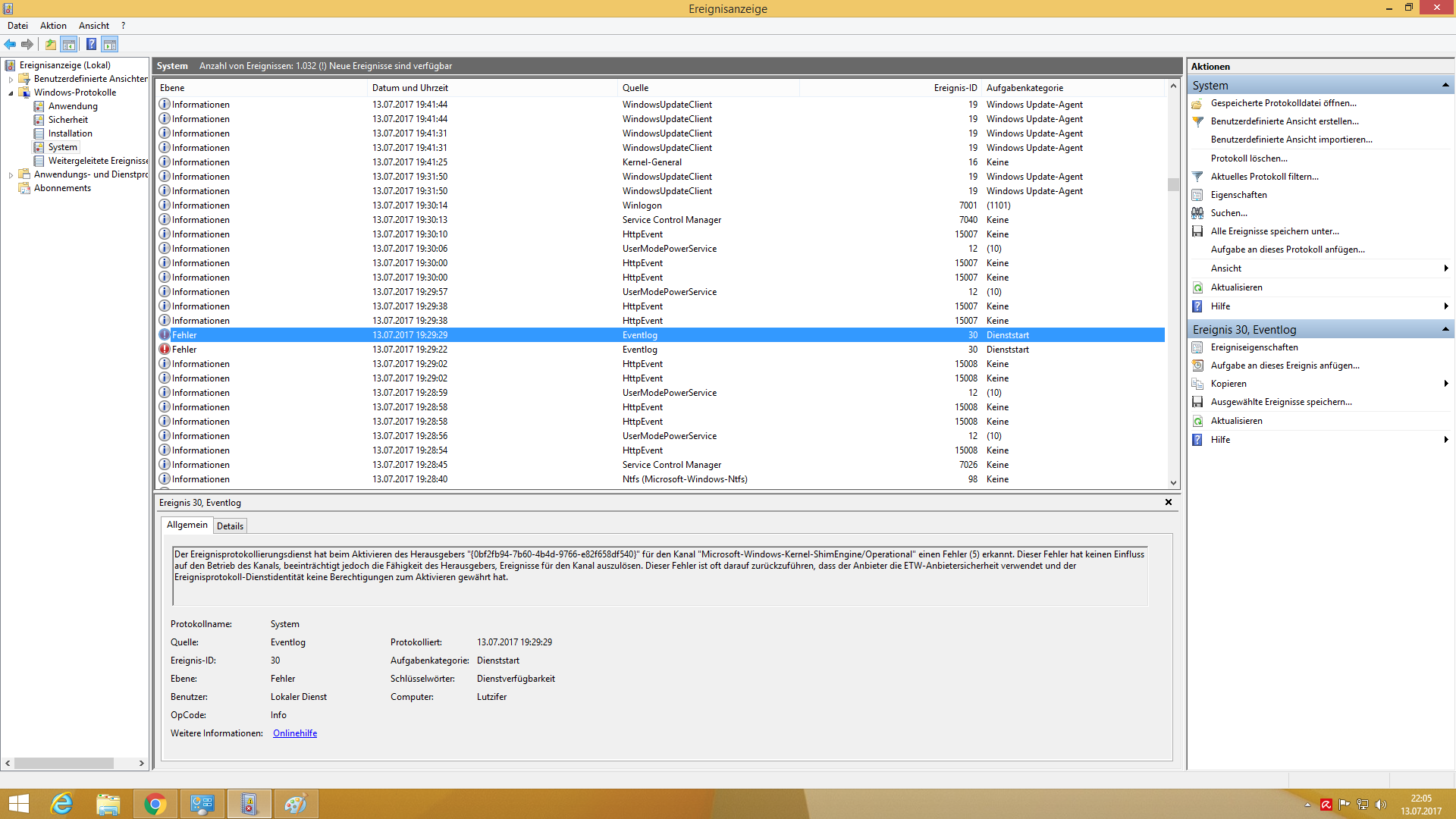

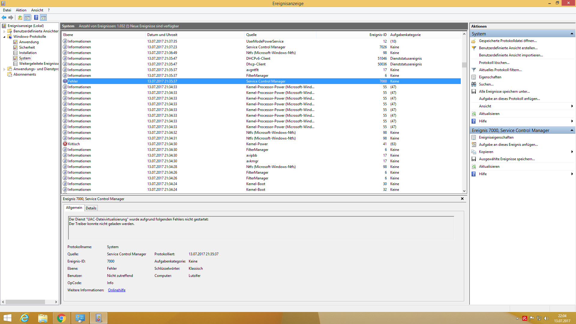

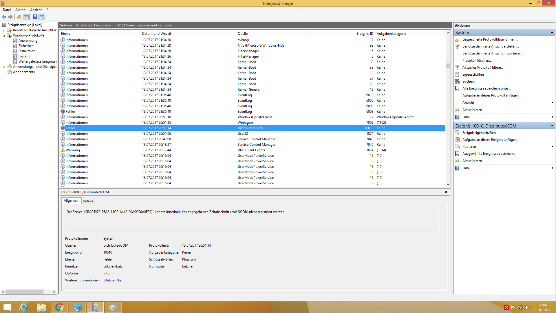

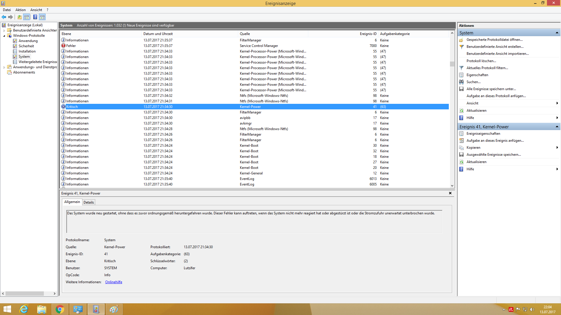

So pc ist nun an, ereignisprotokoll ist offen, wo muss ich hin und wo finde ich die fehler?
Habe nun rein geschaut, überall durch geklickt, keine Fehler nur Warnungen :/
Suche mal die Zeit raus wo der PC eingefroren ist und posten dann die entsprechende Ergebnisanzeige.
Das von Windows Protokolle/ System?
falls ja hier einmal das komplette, war um die 21 Uhr, habe ich den Neustart gemacht nach einer zeit hin er bei 19% das habe ich dann so um 21:30 Festgestellt also irgendwo zwischen der zeit war es dann wohl, genau kann ich es nicht sagen da ich nicht vorm Pc sitzen geblieben bin, dachte er macht einfach seine updates inruhe :/

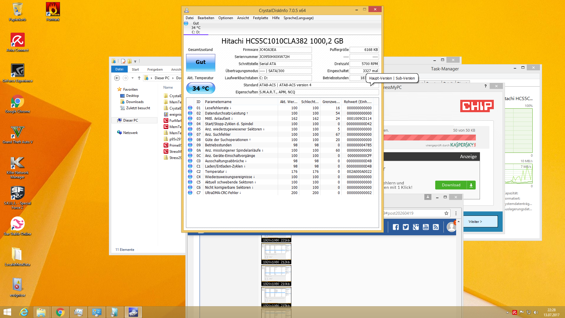

Lade mal "CrystalDiskInfo".
Der zustand der Laufwerke könnte auch interessant sein.
Gesagt getan ^^
sieht das gut aus oder eher schlecht? über 723 Tage
