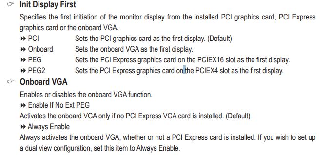

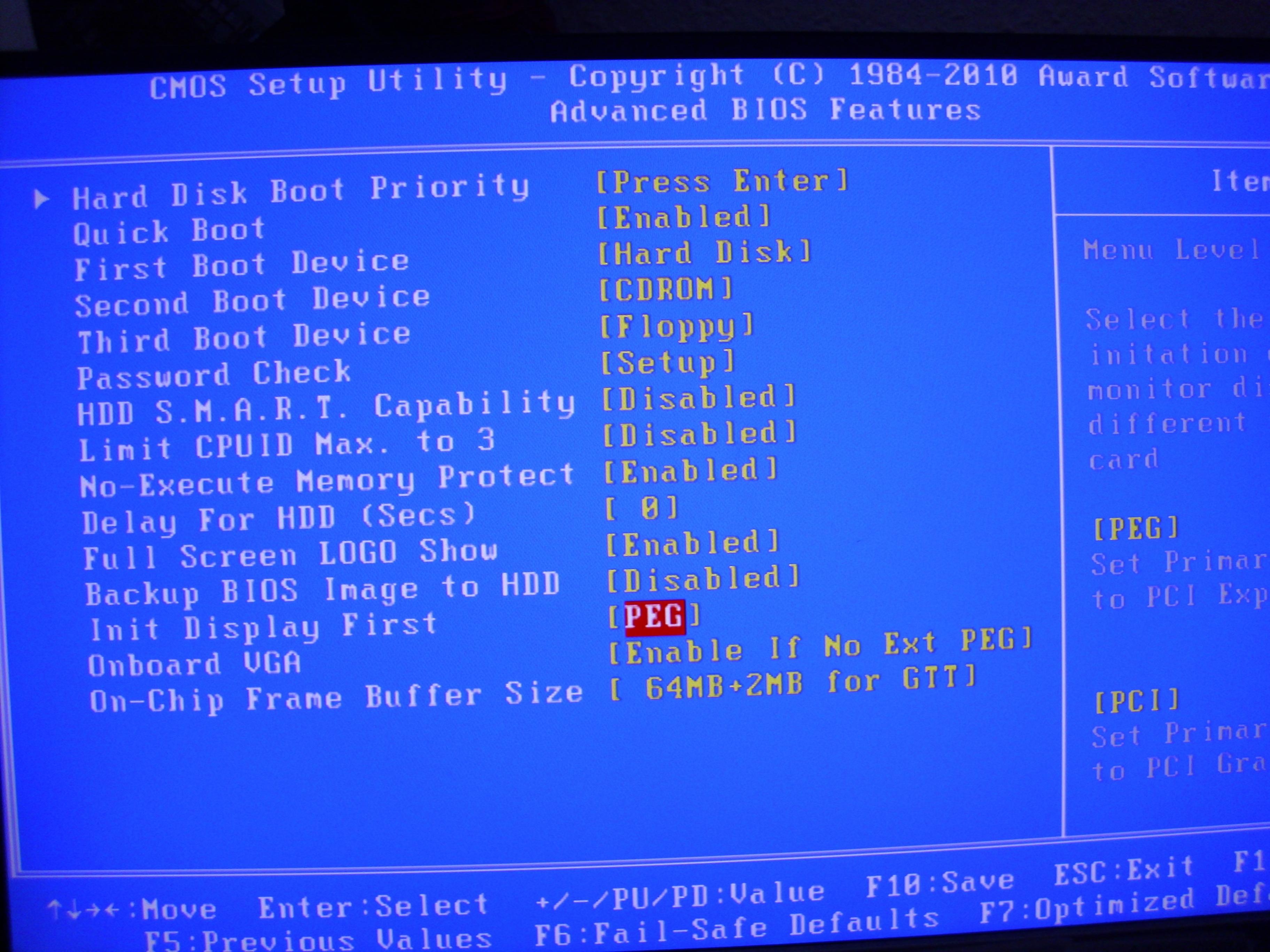

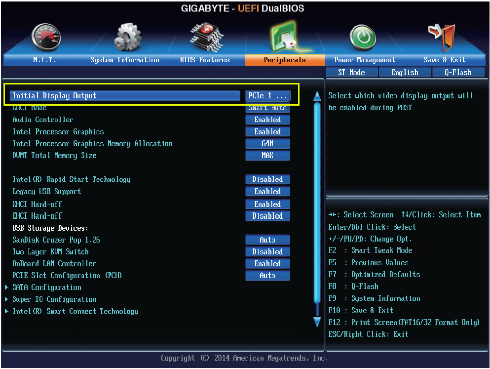

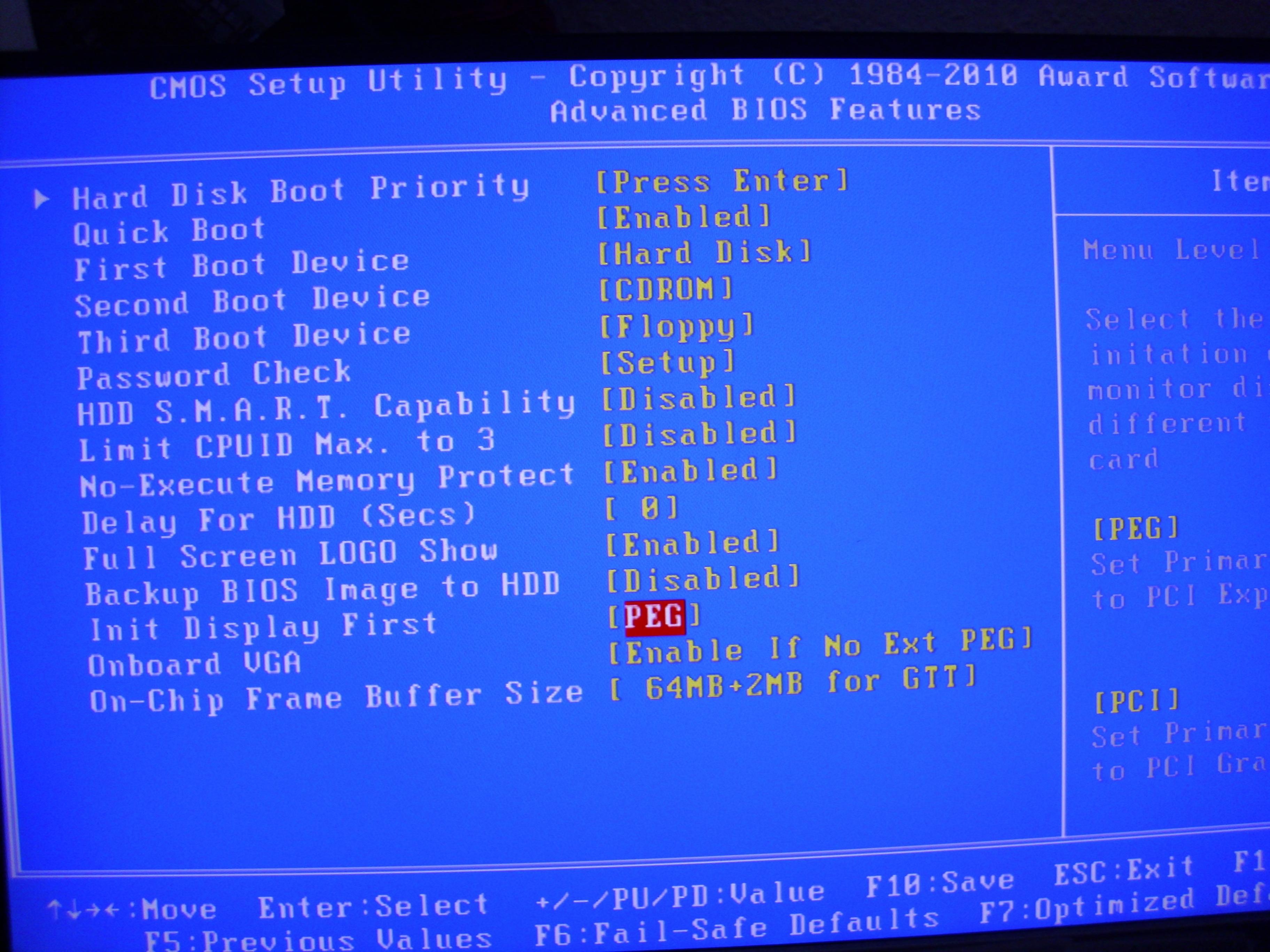

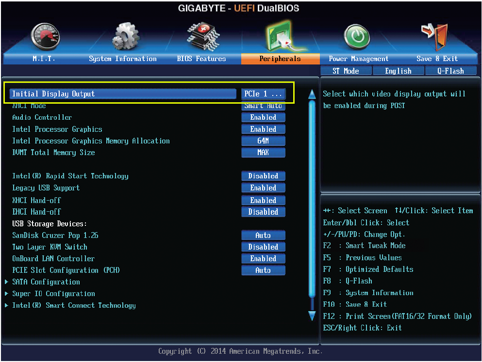

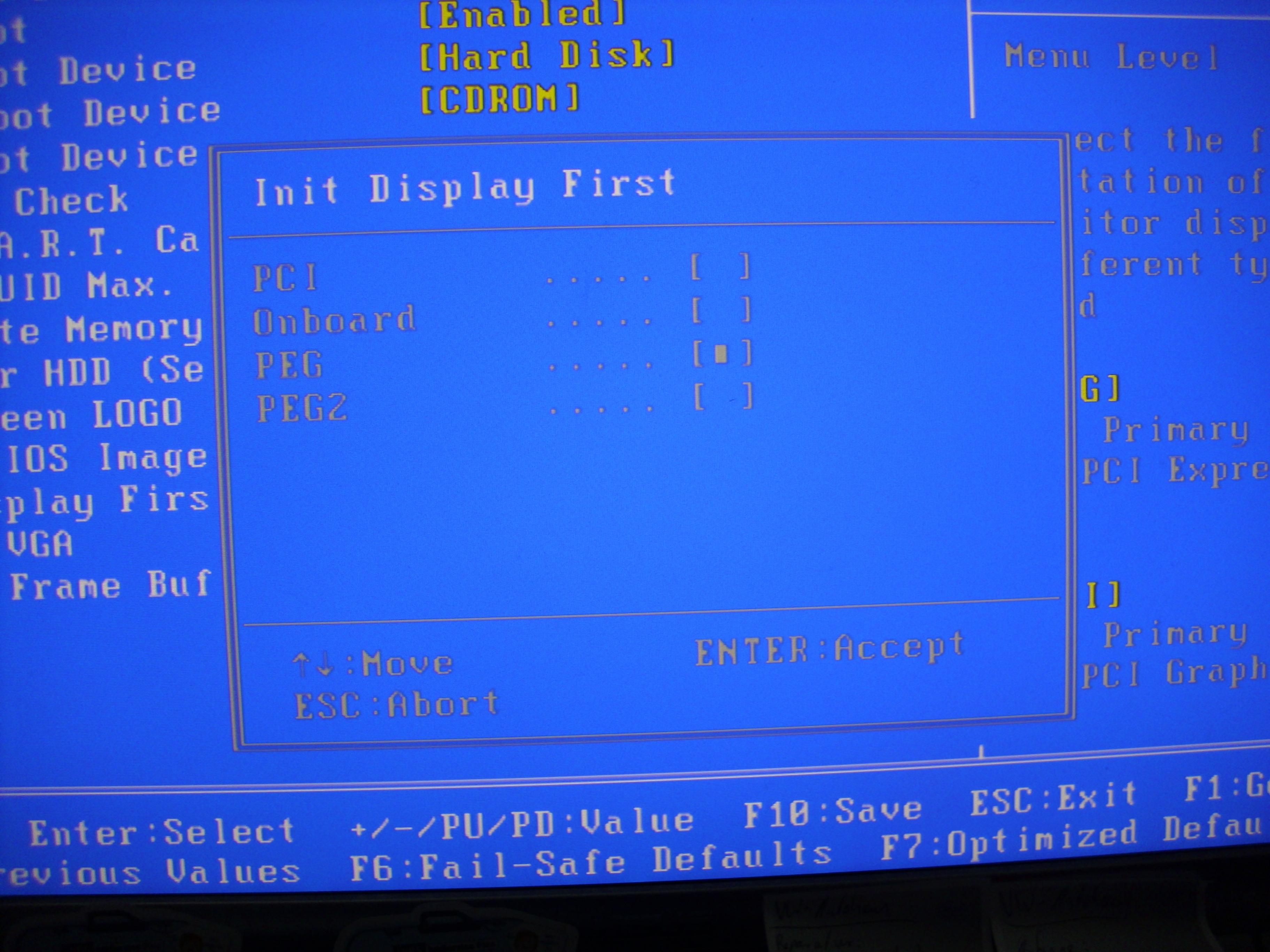

Schau mal im BIOS ob du folgende Option findest und auf welche Einstellung diese steht:

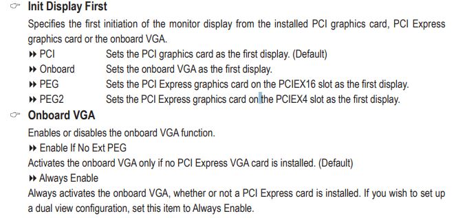

Also ich finde da nur das hier... was ist der Unterschied zwischen PEG und PEG2?
Und für PCIe X4 gemachte Graka ist nun wirklich Bullshit...
Edit: Grade getestet: Wenn die Karte im X16 Slot sitzt und ich kein Bild über die Graka bekomme, bekomme ich aber ein Bild über die Mainboardanschlüsse.... falls das irgendwie Sinn ergibt...
Je nach Hersteller ist die Bezeichnung anders (siehe Handbuch) aber in deinem Fall dürfte PEG für den ersten PCIe Slot und PEG2 für den 2. Slot stehen

PEG wäre für mich also richtig...
