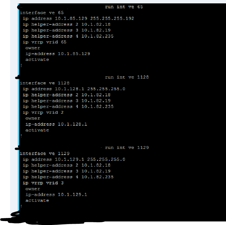

unser WDS-Server funktioniert perfekt. IP-Helper Adressen wurden in allen Subnetzen eingetragen und funktioniert.
Aktuelles Problem: Image soll von einer VM erstellt werden
vmWare (vmx-10) erhält beim PXE-Boot keine IP-Adresse vom DHCP Server.

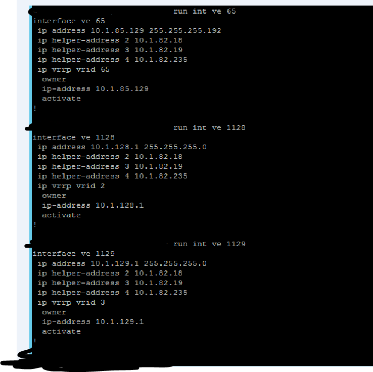

Für das virtuelle Netz wurde ebenfalls eine IP-Helper Adresse eingetragen.
Als Beispiel hierfür ein Screenshot (zu sehen sind 2 physikalische Netze und das erste ist das virtuelle Netz)
Konfiguriert sind jeweils die beiden DHCP-Server (10.1.82.18,10.1.82.19) sowie der WDS-Server 10.1.82.235

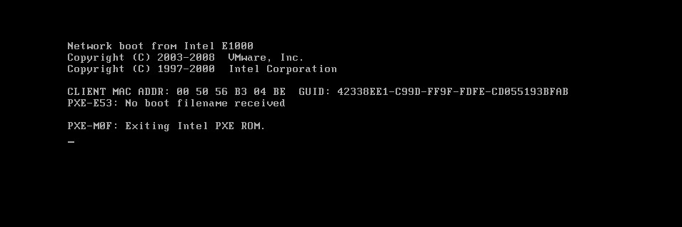

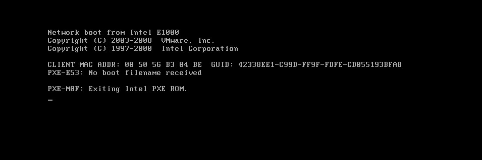

Folgende Meldung erscheint beim booten:PXEBoot.PNG
Sicher, dass der Client keine IP-Adresse bekommt?
Sieht eher aus, als würde die Boot Datei nicht gefunden werden. Ist vielleicht nur eine Datei eingetragen? Also entweder für UEFI oder für BIOS?
Wenn z.B. die Clients UEFI Boot Dateien brauchen, die VM aber BIOS Boot, oder anders herum, dann kann das nicht funktionieren.

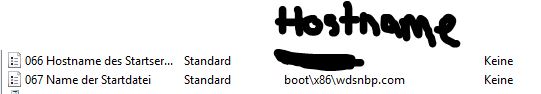

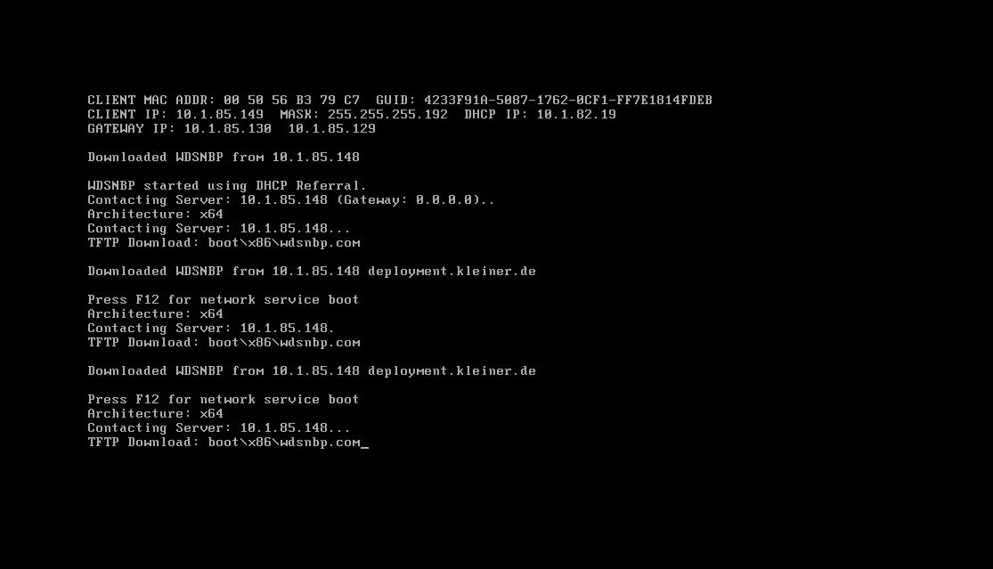

Ich habe den DHCP IP Helper Eintrag für dieses Netz jetzt entfernt und dem DHCP Bereich folgende Optionen verteilt:
boot\x86\wdsnbp.com --> da es sich um eine vm handelt mit BIOS... Ich hoffe das ist korrekt....
Siehe da --> Der Client erhält eine IP-Adresse

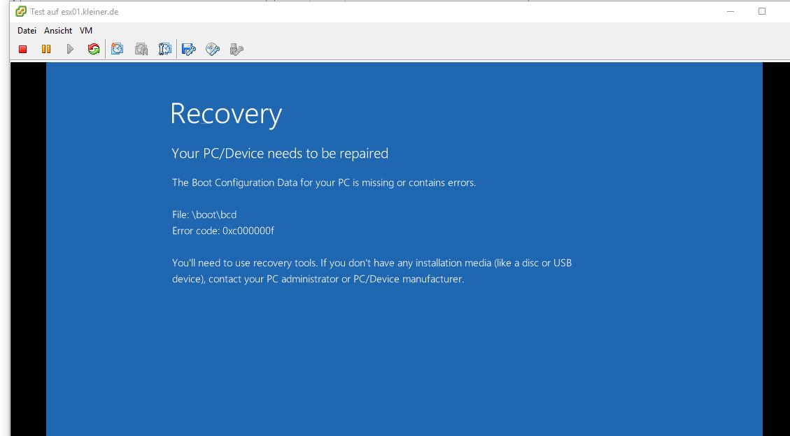

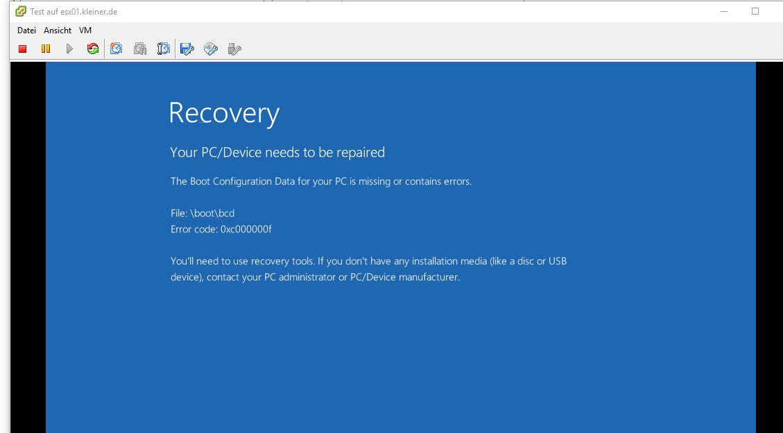

Allerdings erhalte ich dann folgende Fehlermeldung:
von der Netzwerksicht siehts gutaus ;) Verbindung steht ja jetzt ...
Bei dem Rest kann ich dir dann nicht mehr helfen.

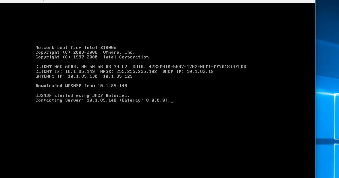

Es wird eine 64 bit virtuelle Maschine verwendet
Aus diesem Grund habe ich folgende Startdatei verwendet: \Boot\x64\wdsnbp.com
UEFI ist deaktiviert --> normales BIOS wird verwendet

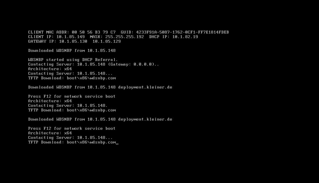

Eine Fehlermeldung tritt nicht wirklich auf. Allerdings geht es einfach nicht weiter.Siehe:
F12 wurde natürlich gedrückt... Es kam dann immer wieder der Aufruf--> siehe Screenshot
