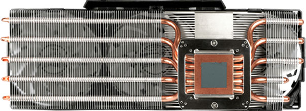

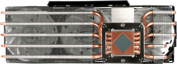

ich würde mich gerne für einen Aftermarket Cooler entscheiden wollen, da einer der Lüfter meiner Graka nicht mehr funktioniert. Hierbei ist mir die Firma "Arctic" ins Auge gefallen mit einer relativ großzügigen Auswahl. Um genauer zu sein, haben mir es 2/(3) Modelle besonders angetan. Zum ersten Modell was auch gleichzeitig zwei Ausführungen hat, "Accelero Xtreme IV" und "Accelero Xtreme IV 280(x)". Jetzt ist hier meine Frage, laut deren Website sind beide mit der R9 380X kompatibel, also wo ist hier der Unterschied? (falls natürlich jemand bereits Erfahrungen mit denen machen konnte)

Unterschied:

Bei Arctic würde ich den Xtreme 3/4 oder Twin Turbo 2/3 nehmen, je nachdem wie viel Geld du noch in die Grafikkarte stecken willst. Die älteren Xtreme 3 und Twin Turbo 2 haben einzelne Kühlkörper, die direkt auf die Spannungswandler und Speicherchips der Grafikkarte geklebt werden. Die neuere Generation Xtreme 4 (und Xtreme 4 280) und Twin Turbo 3 haben eine große Backplate die ebenfalls die SpaWas und VRAM kühlen soll. Was besser ist weiß ich jetzt auch nicht, da müsstest du mal nach Tests suchen. Ich vermute aber mal das macht keinen großen Unterschied, die Backplate ist wahrscheinlich etwas mehr von einer guten Gehäusebelüftung abhängig. Musst aber aufpassen, dass die nicht dem CPU Kühler in die Quere kommt, oder PCIe Karten die über der GPU stecken.
