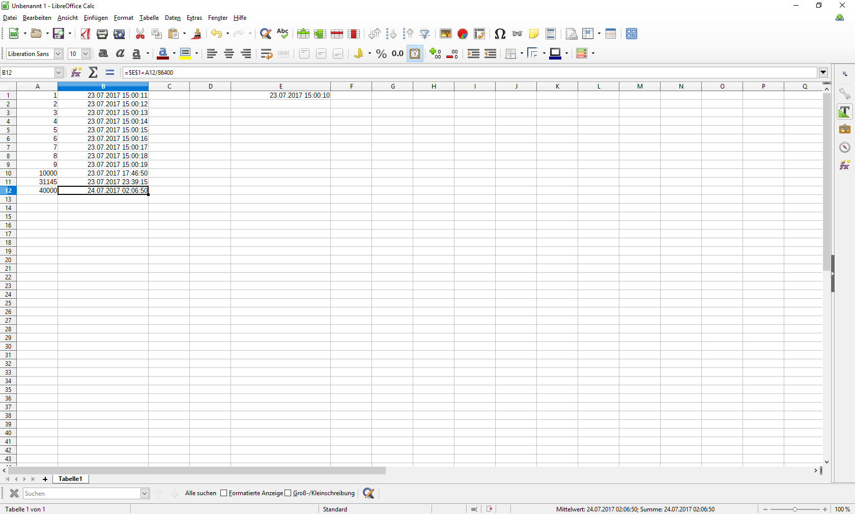

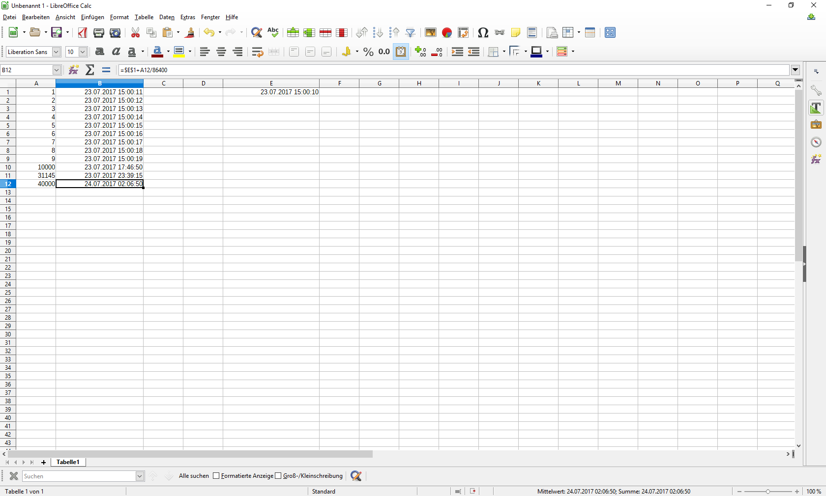

Du musst aber übrigens deinen fortlaufenden Sekundenwert nicht als Datum oder Uhrzeit formatieren, um ihn auf einen als Datum formatierten Wert zu addieren.
Zumindest bei mir kommt da auch kein Kauderwelsch raus. Der folgende Screenshot veranschaulicht das mal etwas.
