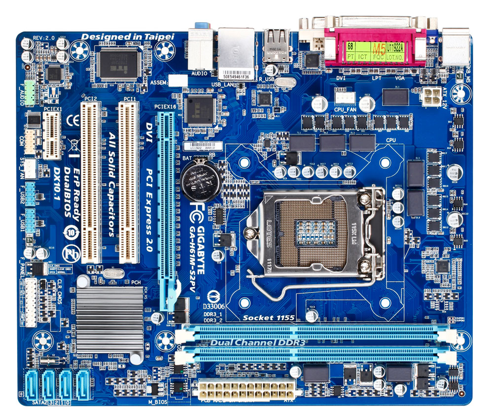

Wenn du im Bios die Onboard-Grafik deaktivierst und dann deinen Rechner startest und du hat ein Bild, ist deine Grafikkarte 100%ig in Ordnung und das Problem liegt nicht an der Hardware sondern an deinen Treibern.
In BIOS PCI-E auf Gen1 umgestellt (wie oben beschrieben) und es ging sofort, Treiber war ja schon drauf vom letzten Fehlversuch.
