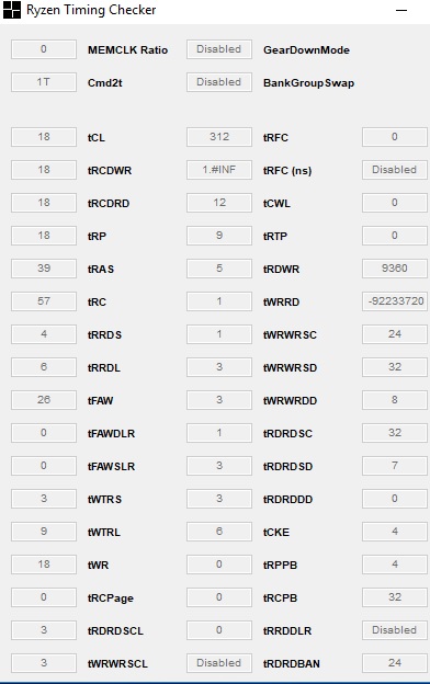

Und dann ist die Frage ob du ein XMP/docp Profil für den Ram geladen hast.....wenn man Pech hat, interpretieren die AM4 Boards die Subtimings schlecht und man kann durchaus bis zu 40% an Leistung verlieren....Es gibt ein tool namens RTC (Ryzen Timing checker)...da wäre es hilfreich wenn du einen Screenshot von machen könntest.

Timings sind für jeden Speicher anders, aber du hast sie im Moment nur auf CL18 stehen....wenn ich deinen Speicher google, sehe ich aber CL16er Ram...er läuft hier also schonmal nicht wie er sollte. Ich fürchte es hilft dir auch nicht wenn ich dir meine Einstellungen nenne, weil ich 3200er CL14 mit Samsung B chips habe...aber die Subtimings sehen ganz gut aus....
Du solltest also erstmal den Ram umstecken und dann im Bios die Haupttimings setzen....auf dem Ram müsste sowas wie 16 16 16 32 52 stehen....ist nur ein Beispiel;)
das sind die ersten Werte aus dem RTC tool...tcl trcdwr trp tras und trc(trc ist tras + trp und daher nicht immer aufgeführt)
diese ausschreiben..und im Bios einstellen...und nochmal sicher gehen, dass du 2400MHz eingestellt hast.
Ansonsten ist 1t richtig....Gear down mode disabled auch richtig...BankGroupSwap sollte für SR ram disabled und für DR Ram enabled sein...die meisten 8GB Module sind SR und dann wäre es richtig eingestellt....ich kann aber nicht sagen ob das für deine ebenfalls gilt.
Wenn du die Latenzen noch etwas weiter runter bekommen möchtest hat mein Board eine Option namend PowerDown....wenn man das ausschaltet, verbraucht der Ram Ca 1-2W mehr, aber er muss nicht mehr reaktiviert werden, was die Latenzen verbessert.
